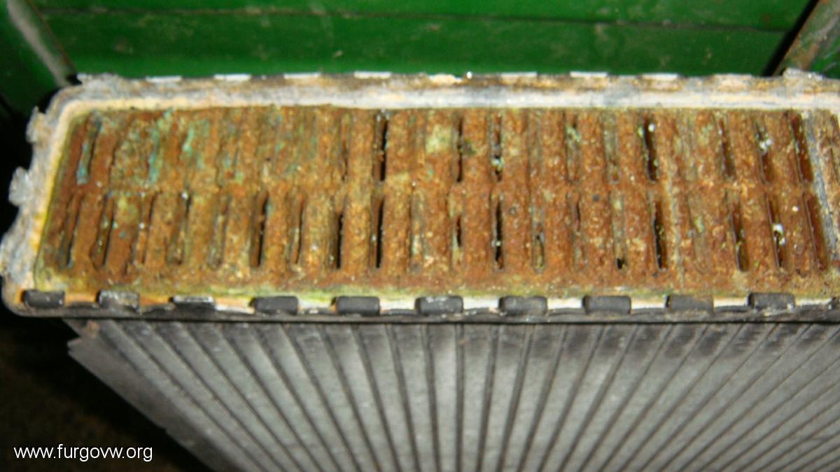

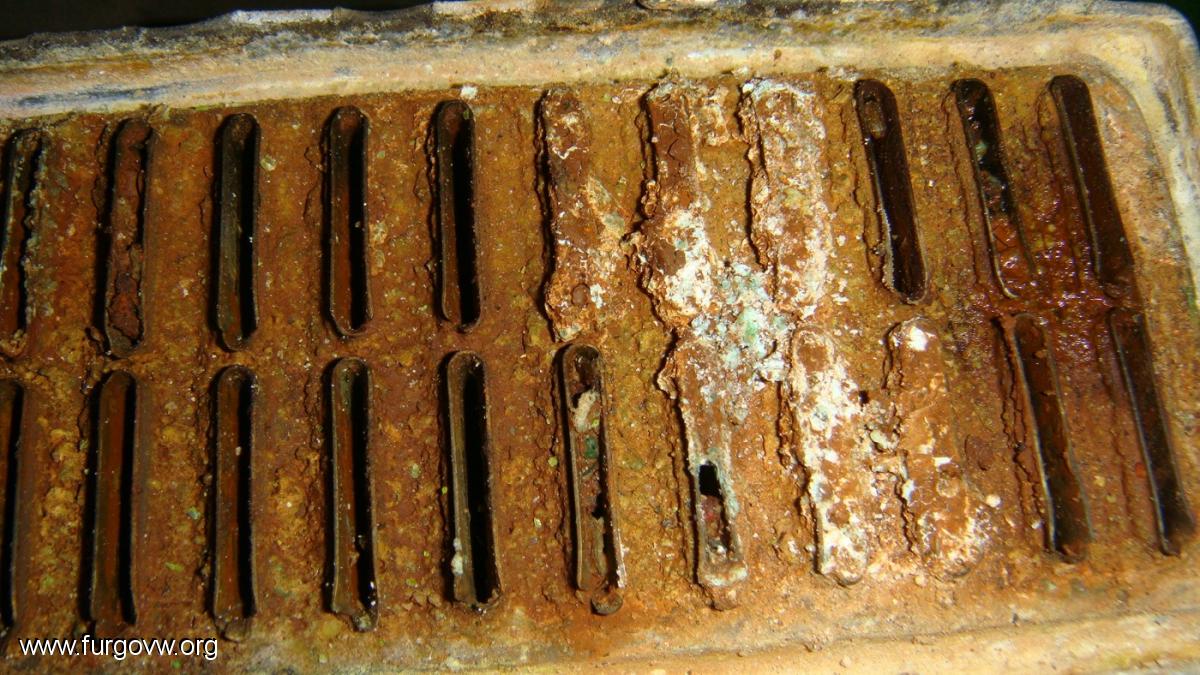

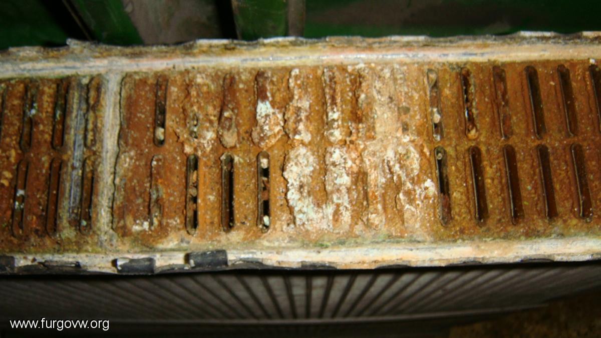

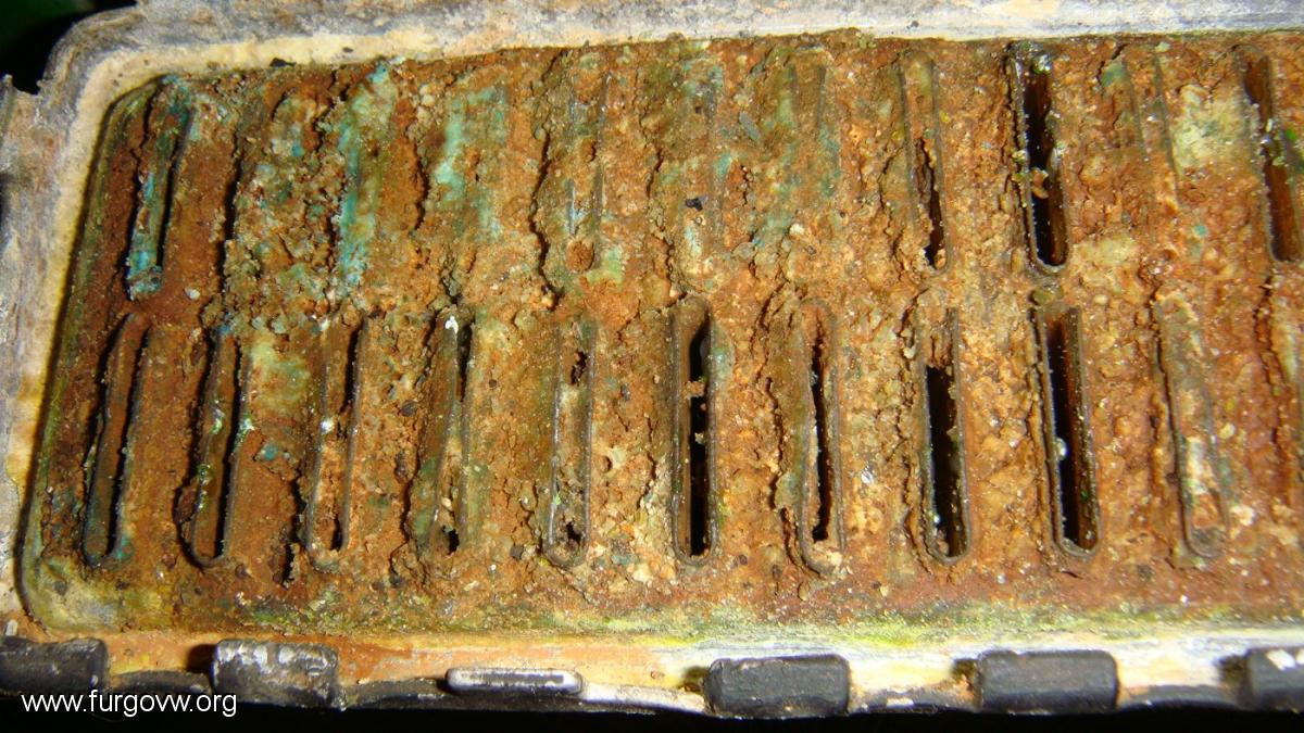

asi estaba mi radiador tras una junta de culata.
Hacer una junta de culata o bomba de agua sin mirar el radiador me parece una perdida de tiempo y dinero. Mira el termico a ver si salta y a cuanta temperatura salta .Tras cambiar el radiador al motor le da lo mismo tener el radiador delante que al lao ;D
Es faena, es pasta, pero se nota un montón.

tnttgn
Agosto 16, 2012, 11:38:08 am #1975 Ultima modificación: Agosto 16, 2012, 11:40:42 am por tnttgn
a ver.... sientate que vas a flipar... .meparto
El prenda que me vendió la furgo solo la utilizaba para temporada de verano en zona turistica para currar de camarero. El mui  :-X ponia agua del grifo al motor. La cal y el pegamento que puso a la culata le aguanto a el vete a saber cuanto y a mi 10mil kms. La trate y la trato con cuidado extremo, controlando en todo momento la temperatura. GAstaba un poco de agua pero bueno, tampoco era alarmante. LA vuelta dev verano y las altas temperaturas hicieron que la raja de la junta dijera basta. Por aquel enmtonces garstaba mas agua que gasolina, el primer deposito de agua se quedaba vacio y el segundo, el de la matricula cuando el aire del promero se calentaba lo tiraba todo fuera.
Tras abrir la primera culata el motor estaba todo rojo. Oxido por todas partes, y los tornillos que sujetan las culatas bailando por tener la base podrida. Ala motor nuevo y como es logico un buen repaso a todo el circuito. Los tubos que llevan el agua hasta el radiador , los racores estaban desaparecidos y se sujetaban con 3 abrazaderas ademas de sucios y...... el radiador fué objeto de culto del operario que trato de lavarlo en acido durante tres dias en lugar de uno. En muchos años de oficio no habia visto una cosa igual.... El radiador nuevo por supuiesto.
al motor ni se inmuta, ahora en verano con la calor que hace va de maravilla.
La verdad es que si algo positivo saque de ello, es que estos motores aguantan tela, el agua circulava con muchisimo menos caudal. Yo ya tengo previsto no ponerle otra agua que la que me aconsejaron, y un labado de circuito cada 50 mil. Toda prevención evita males mayores, y la verdad que no estoy por la labor de volver a cambiarle motor. ;D
SAludos
