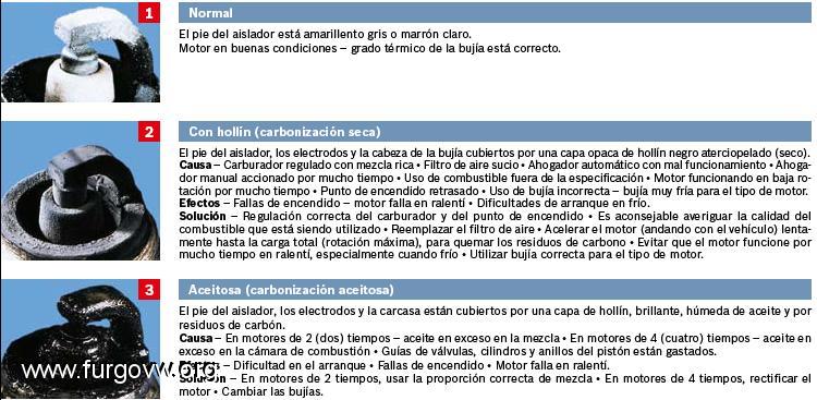

googleando  ;D
vicen la tuya es la nº2 las bujías recomendadas para las t3 1.9 DH son las BOSCH W7CO, BERU 14L-7C o CHAMPION 288
http://www.bosch.com.mx/content/language1/downloads/Hoja_Bujias.pdf

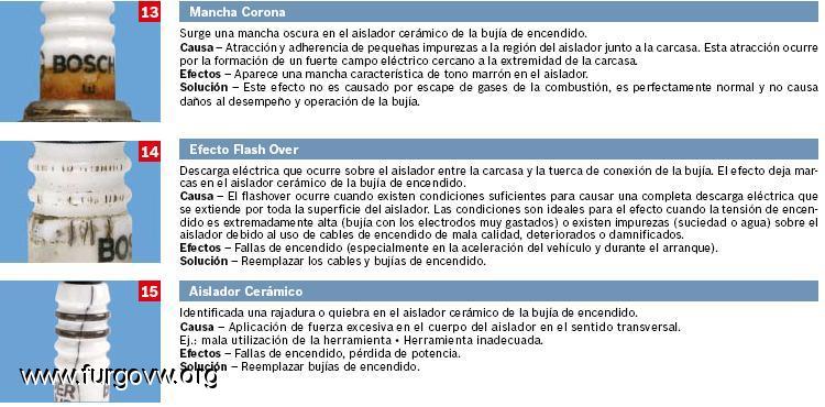

el viernes saqué las bujías y estaban muy desgastadas pero perfectas, como las de la primera foto del manual ese, esta semana las cambio.
