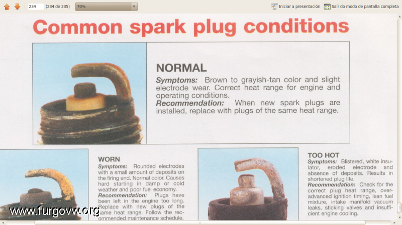

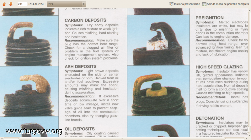

haizkolari
tnttgn
Madre mia donde estaban estas bujías metidas, en un tanque? .meparto
Nunca habia visto una cosa igual!!!!
FERgonet3
Eso de las bujias no lo tendras traducido al español....... .ereselmejor
Yo lo vi una vez en un poster de un taller y le hice una foto, pero luego no se veia bien. .nono
Me parecio muy interesante porque  las bujias dicen mucho de lo que le puede pasar a nuestra furgo. .panico
Un saludo ;D
bermu
conclusiones: que me habéis quitado las ganas de pillar unas de triple electrodo  ;D , me pillo unas normales y ya está! espero que al quitarlas no estén como en las fotos esas... mae mia mae mia!!
haizkolari
Cita de: FERgonet3 en Junio 02, 2011, 13:23:23 pm
Un saludo ;D
si pero lo tengo en libro, tendría que escanearlo  :roll: ...un dia de estos que tenga tiempo ;D
