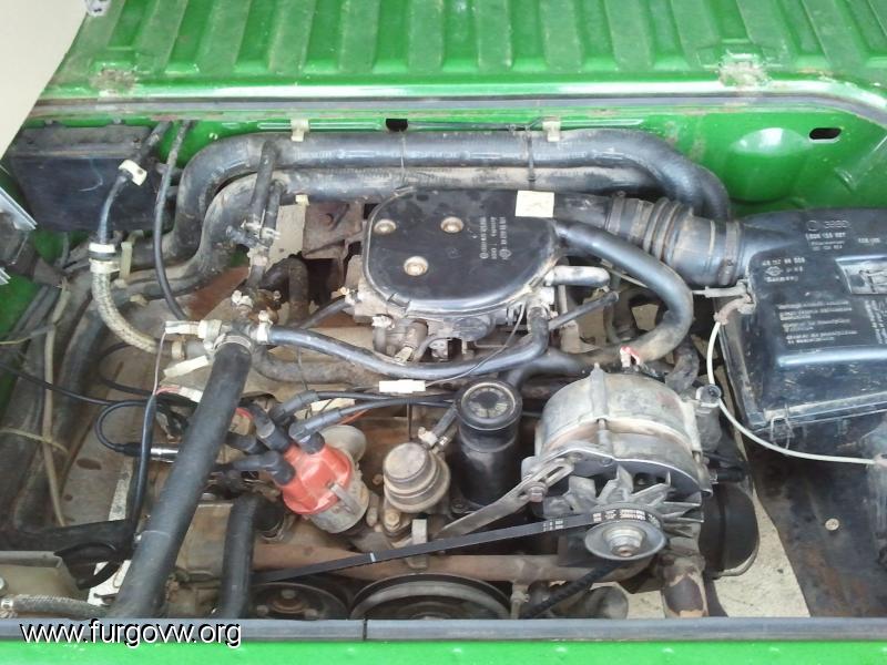

aqui teneis las fotos del motor:
Ya vereis que le he puesto la correa nueva, y los cables de las bujias también, y las bujias, por supuesto
Juanet3
Wow que bonito,... es tan igualito al mío. Vaya, que es idéntico!

t3 family
Wooou, que bien se ve.A ese le quedan unas cuantas vueltas todabia. .meparto
