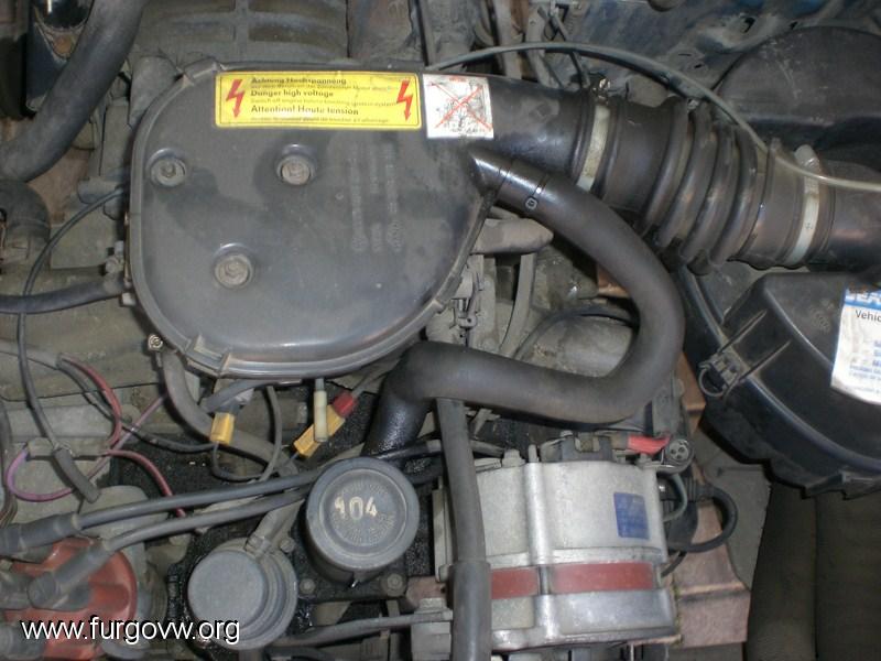

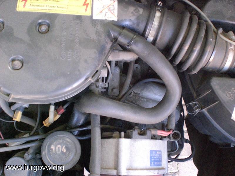

hola boxer@s, a ver si me podeis echar una mano, el otro dia trasteando en la furgo me encontre con un tubo que estaba hecho un poco polvo con grietas y demas, me podriais decir que circula por dentro de este tubo?  y si alguno lo habeis cambiado ¿donde lo habeis conseguido?
aparte va enganchado a otra pieza y esta tiene como aceite rezumado ¿que es?
surfjoker
Hola no te preocupes, por ese tubo solo passan gases yo lo queria cambiar pq estaba un poco rajado y el de la tienda de recambios me dijo q no pasaba nada!! total un poco de cinta aislante y ya esta!!!! y por lo del aceite no viene del tubo ese!!!!
suerte
birrasmil
es verdad, no va enganchado ahi, estaba seguro de que iba ahi,  .loco1
bueno entonces la pieza donde rezuma un poco de aceite ¿que pieza es? ¿que es lo que hace? claro esta que si rezuma aceite no sera bueno

patitaspoderosas
Cita de: birrasmil en Marzo 24, 2011, 16:58:20 pm
La tapa de donde sale el tubo cubre el carburador de donde te rezuma, posiblemente si abres la tapa
del filtro del aire tambien este "rezumada", por lo visto parece "normal", yo lo voy
limpiando de vez en cuando porque el filtro del aire se "rezuma muxooo"  ;D,
todo el tubo que va desde una tapa a la otra, ese cortito y gordo con pliegues lo tendras
...."rezumado"....
Si te atreves lo sacan y lo limpias bien por dentro, probablemente en los pliegues tengas
cremita de la buena.
