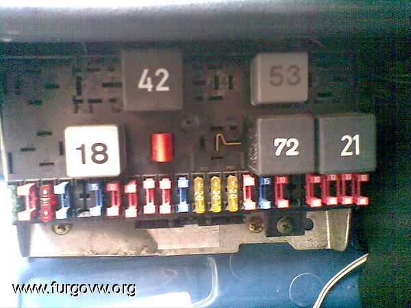

ami ese clack clack clack me parece tipico sonido de rele... ??? nuse... mira a ver si te suena de la caja de fusibles...

Cita de: tximino en Octubre 28, 2010, 20:35:15 pm
suena como en la parte interior de el hueco de la radio  ???

birrasmil
si no os importa podriais decirme alguien las caracteristicas de rele numero 53
segun el mio el codigo vag 141 951 253 b  12v max 40a
gracias.
guzmanpelayo
te doy mi razonamiento, si oyes ese clak clak, como te han comentado antes, es un rele, por lo cual, al rele le llega tension, pero no la suficiente como para mantener el consumo de la bobina, o de forma intermitente, por lo cual , lo mas seguro es, o que el termostato este estropeado, o el cableadodel termostato al relé, o el relé este defectuoso.
