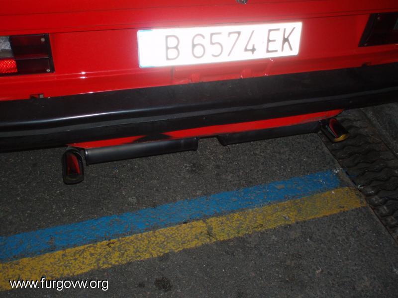

torotroton
si alguien  en este maravilloso  foro  pudiera  poner  una   foto  desde  abajo  para ver   dónde  encaja   ya sería  la  OST....... .panico .panico

yartimor
me parece que mi 2.1 watercooled seguira teniendo una salida  :-\
