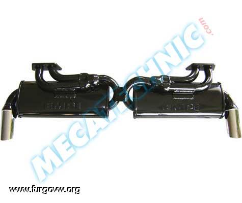

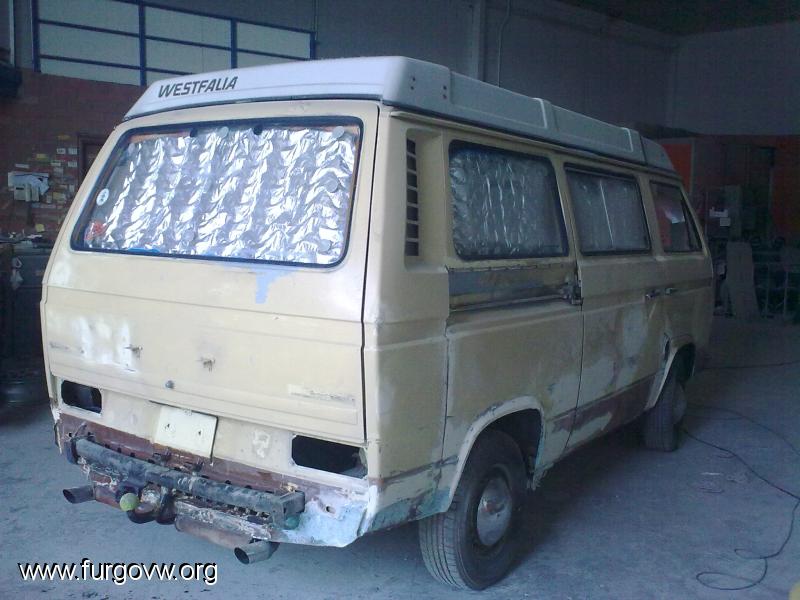

alguien me  podría  ayudar  ?????  tengo una  t2  en quirófano  ya casi terminada  , lleva  motor  2.000c.c.  CU aircooler de una  t3  ambulancia  y  necesito ver  el sistema de escape  , porque he hecho un pedido de un escape  EMPI  y creo  que me falta  otra  parte  (los  4  tubos en forma  de "jota" ) y necesito ver fotos  de cómo va montado .El  escape  que he pedido es el de la foto .  gracias
nací desnudo y sin dientes , lo que  tengo ahora  son todo ganancias .....

pues este  es el que  he pedido  ......

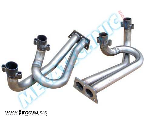

torotroton
y lo que  no sé  es  ......  si éstos  me  valen
maped
Cita de: torotroton en Septiembre 27, 2010, 23:11:14 pm
Este escape se lo monte yo a mi T3, lo que pasa es que el resto deje el que tenía, que tiene el intercambiador de calor para la calefacción.

pierluilli
yo tengo puesto este escape y no le cambie nada fue kitar el otro y poner este

yartimor
este tubo de de escape se monta facil ¿? Tiene que darle un aire impresionante a la parte de atras de la furgo
maped
Cita de: yartimor en Septiembre 28, 2010, 19:02:16 pm
Cuatro tornillos y listo, yo tuve que rebajar una pequeña parte de la chapa, pero en 2 horas lo instalé.

pierluilli
no es la mejor foto pero se ven como kedan
