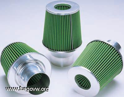

tengo un 1.9dg , alguno teneis montado filtro de potencia?se nota? :roll:
a ver si  alguno lo teneis .... :P
birrasmil
Cita de: manu en Junio 11, 2010, 00:00:26 am
yo no lo tengo, ademas no se ni como es, lo siento.
manu
gracias por responder....es para ver si merece la pena ya que en otros coches me dicen que va mas alegre el motor....asi me decidia ya que son 45e..
birrasmil
Cita de: manu en Junio 11, 2010, 00:15:42 am
despues de pensarlo un rato he caido en la cuenta de que antes se montaban unos filtros de potencia que iban acoplados a la entrada de aire del carburador (como si fuese el filtro de aire) y decian que eso daba mas potencia, ¿el que dices es como estos?
