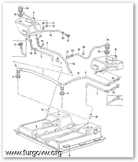

Islomon
En los pasos de rueda (si os asomais los vereis encima de las ruedas) hay unos vasos de expansion que se llenan de combustible cuando se llena el deposito, estan comunicados con el deposito principal por unos tubos que probablemente esten resecos y cuarteados, por lo menos a mi fue lo que me paso y al llenar el deposito siempre me expulsaba conbustible por hay, no es algo normal la furgo noo tiene porque expulsar ningun sobrante.
maped
Islomon, añado ... si al llenar el tanque se sale significa q se evapora con lo cual consume bastante más. A mi me pasaba y desde que está lo más hermetico posible, se nota la disminución de consumo, sobre todo en verano.

birrasmil
Cita de: Islomon en Junio 09, 2010, 01:02:44 am
cuando vi que chorreaba un poco de gasolina por detras de la rueda de el conductor mas o menos, me asome por debajo y vi que justamente se salia por un manguito negro que llegaba como a una especie de deposito como el del agua de los limpias, tengo que decir que en mi caso no le di importancia ya que me pase del llenado y reboso un poco por la boca de llenado, asi que imagine que por eso habria chorreado, viendo lo que habeis comentado habra que mirar el cambiar esos manguitos, si los habeis cambiado alguno ¿donde los habeis comprado?

birrasmil
hola de nuevo, ¿puede ser este del circuito de compensacion del que habria que cambiar los manguitos cuarteados?
Burry
Muchas gracias! Sisi, es detrás de la rueda del conductor =D
y si, he notado que que ahora con la calor consume algo más que hace unos meses, por eso también he preguntado lo de los consumos... yo ya me había enparanoiado que seria alguna avería gorda .loco1, pero por lógica sí qe se evapora  =)
