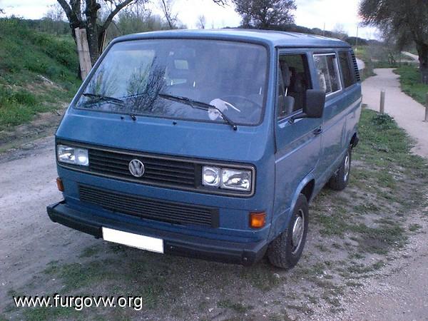

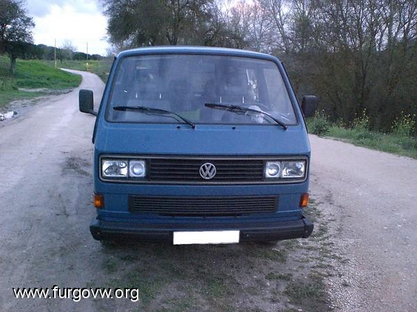

hola a tod@s, como bien dije me pille una t3 caravelle 1.9 78cv con motor dg refrigerada por agua, y al fin os puedo enseñar un par de fotos, todavia estoy liado con la estructura trasera de la cama que es lo mas importante y luego poco a poco ire haciendola algo mas, bueno a ver si nos vemos pronto por la carretera.
un saludo.
Ex-jeeper
Muy guapa, sobre todo el peluche ese... es igual que el de mi hijo.  .meparto .meparto
Buena suerte y muchos kilometros...

Muy xula!!!!!!!!! Como me gustan las T3 con motor boxer  .baba .palmas .palmas

gracias por los halagos ;), yo la verdad es que cuando la probe, y despues de haber probado otras diesel me dije para mi mismo: ´me la quedo´, lo bien que anda, como suena, lo que gasta... jejeje. por cierto compre los filtros, bujias y demas para cambiarselo y resulta que me equivoque en el filtro del aire que en vez de pedirlo redondo lo pedi cuadrado y como para devolverlo tengo que pagar los portes de vuelta no me sale rentable asi que me sobra, si alguien de madrid o cerca lo necesita ya sabe, que me lo diga, y si alguien de otro sitio fuera de madrid tambien lo necesita se podria mirar el enviarlo por correo ordinario o algo asi (lo regalo vamos). bueno hasta otro rato.
