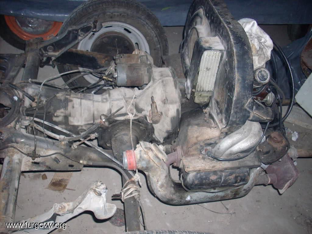

mira te pongo fotos del chasis ,si te fijas estan los tubos de la calefacion ,debajo de los cilindros ,a esos ,se les junta un tubo de plastico con unas abrazaderas ,y van por la tuberia de calefacion ke lleva la furgo por debajo hasta alante .
es solo orientatibo para ke te hagas una idea , no lo pense ayer.la furo es parecido ,cojen calor del escape y de la turbina los mandos ke tienes en el salpicadero mueben las compuertas de la calefaccion

Iluminador!!! ya me hago una idea, lo mejor seria levantar la furgo para tener buen acceso al lugar....
