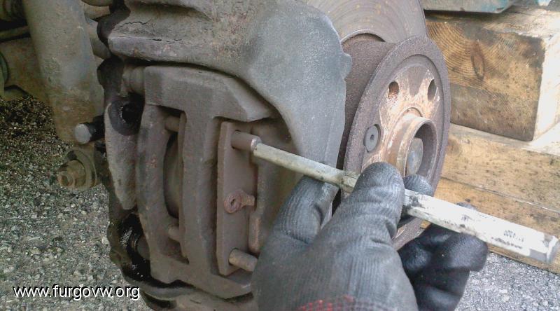

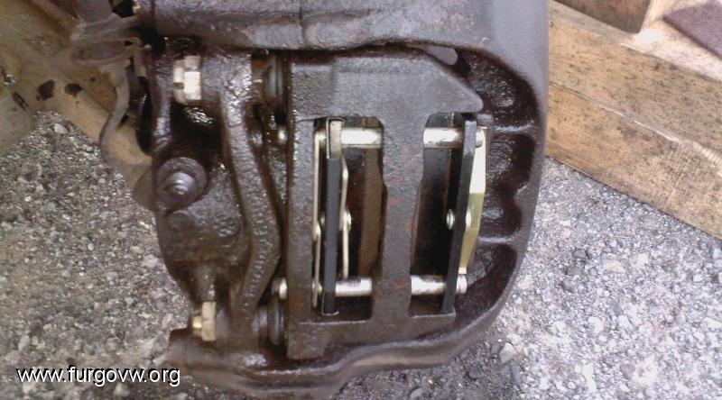

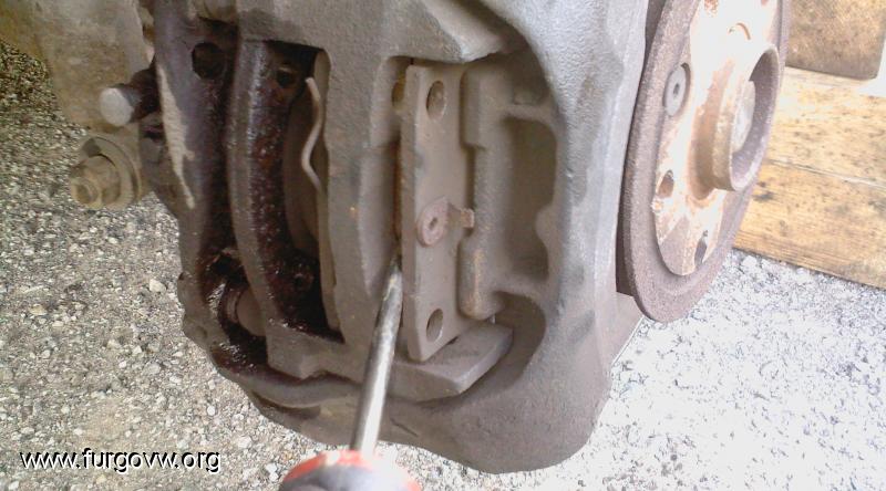

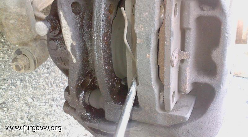

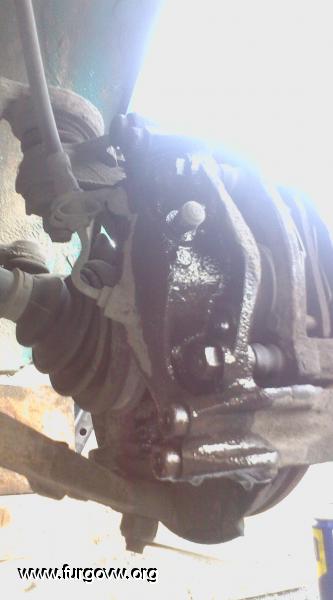

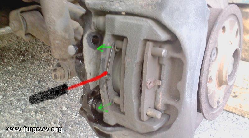

tommy por si te ayuda:
UN poco de W40 o aflojatodo, para evitar romper como yo el la tuerca
Afloja tornillos flecha roja, para que bascule a izquierda y derecha la pinza
1.- Quita el muelle de seguridad, ese que está junto a la pastilla interior, que va de un pasador a otro.
2-. Con una varilla de similar grosor al de los pasadores, empuja los pasadores con ayuda de un martillo (suavemente) de fuera a dentro hasta liberar las pastillas.
3.- despegar la pastilla exterior con un martillo y sacar
4.- Desplaza el marco (el que va entre las pastillas) hacia el hueco que ha quedado al sacar la pastilla interior,antas de sacarla del todo empuja hacia el bulon haciendo palanca con un destornillador con cuidado el disco.
Limpia todo muy bien, sobre todo la cara donde apoya la pastilla exterior hacia el lado de la pinza. Algunas pastillas llevan una película adhesiva para mejorar la fijación de la pastilla.
Y empezamos a montar.
1.- Montar pastilla interior.
2.- Introduce los pasadores hasta que se sujete por sí sola la pastilla interior.
3.- Monta la pastilla exterior.
4.- Inrtoduce los pasadores en su totalidad y pon el muelle de seguridad.
yo por precaucion, hice lavado  con PD (del helicoptero del curro) a presion, agua jabonosa a presion, aire para secado de todo el elemento
Ademas un poco de parafina para los guardapolvos para darles elasticidad.
y suplantar las tuercas viejas por unas del helicoptero con teflon autofrenables.
y vuala¡¡¡
espero qu te sirva.
