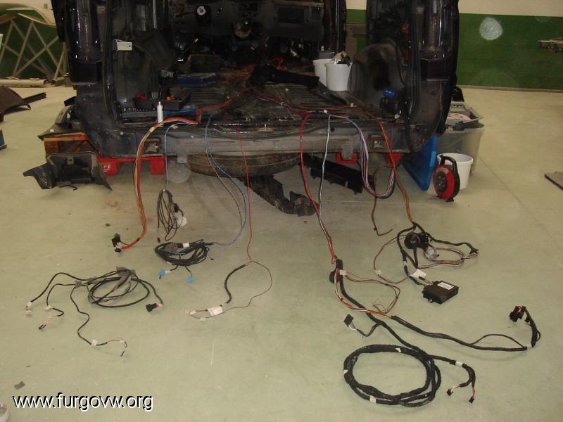

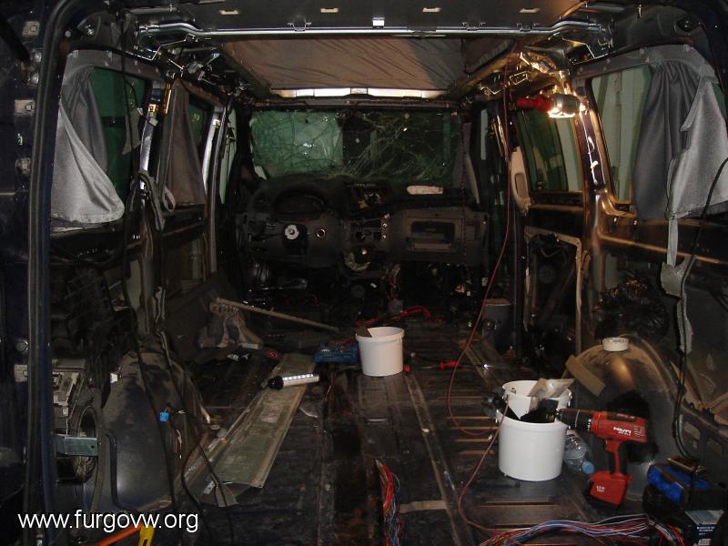

Bueno compañeros ayer estuve currando un poco más en la furgo (unas cuatro horitas).
Me ayudó un colega del foro "Pachorra", él se dedicó a desmontar la tapicería superior y los guarnedidos mientras yo me dedicaba a identificar e ir medio-sacando las matas de cables para saber cuales tendré que meter de la Vito y cuales no.
Cuando acabamos la furgo quedó así:

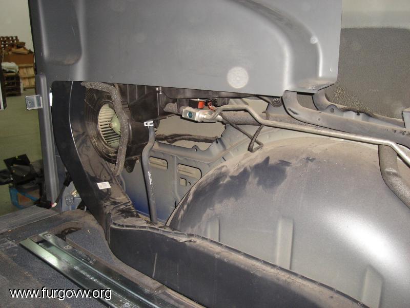

También me entretuve un rato con el aire acondicionado (o climatizador...) trasero, os pongo una foto de hace unos días:
Yo de aires acondicionados no tengo ni pajolera idea, hay una serie de tubos (algunos metálicos) que van por los bajos de la furgo hasta la zona del motor (que ya no existe), así que ni idea de a qué se conectaban, supongo que al climatizador frontal. ¿ALguien sabe algo acerca de este equipo?

Cita de: colorines en Febrero 09, 2009, 00:30:48 am
En el motor (que ya no tienes) hay un compresor movido por una correa. Ese compresor es el que comprime el "gas" que utiliza el aire acondicionado para producir el frío. De ahi que vayan unos tubos desde la zona trasera hacia el hueco del motor.

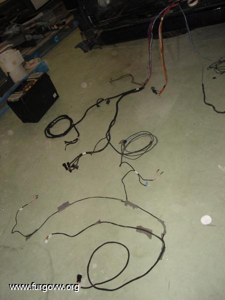

Ayer estuve cinco horas en el tajo, más que nada volviendo a instalar (espero que definitivamente) los asientos de la Viano y sobre todo diferenciando unos cables de otros, al final creo que mi cabeza se ha vuelto medio alemana (¿seré yo el que está mutando?) porque hasta empiezo a verle la lógica a las marañas de cables que recorren la furgo de "aquí pallá". La parte trasera (la gorda) del cableado ya está comprendida, ahora me quedan los que van de una a otra batería y luego lo que vaya a la caja de fusibles, veremos hoy a ver que tal se nos da la cosa...
También pasé ayer por el taller de aires acondicionados y me dijeron que lo del climatizador trasero que mejor que lo descarte. La Viano tiene tubos por debajo de la furgo que van desde el climatizador hasta la altura del salpicadero, pero me dijeron que a partir de ahí faltan piezas seguro (algún radiador, correas, compresor, etc.) y que además de que serían un huevo de horas de trabajo por parte de un técnico, así que de momento lo desmontaré de la Viano y si quiero volverme .loco1 me pondré con ello.
Parte de los cables traseros:

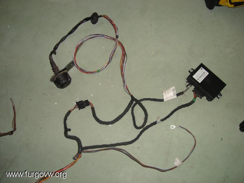

He seguido con los cables, ya tengo claros cuales necesito y cuales no, prescindo de la instalación eléctrica del portabicis (no lo iba a utilizar) y de la del climatizador trasero (que no pondré porque me faltan las piezas que van al motor), sin estas dos instalaciones la cosa se simplifica.
En la foto se ven los cables, a la derecha los que instalaré y a la izquierda los propios de la furgo, los del portabicis y los del climatizador:
Estos son los de la electricidad del portabicis:

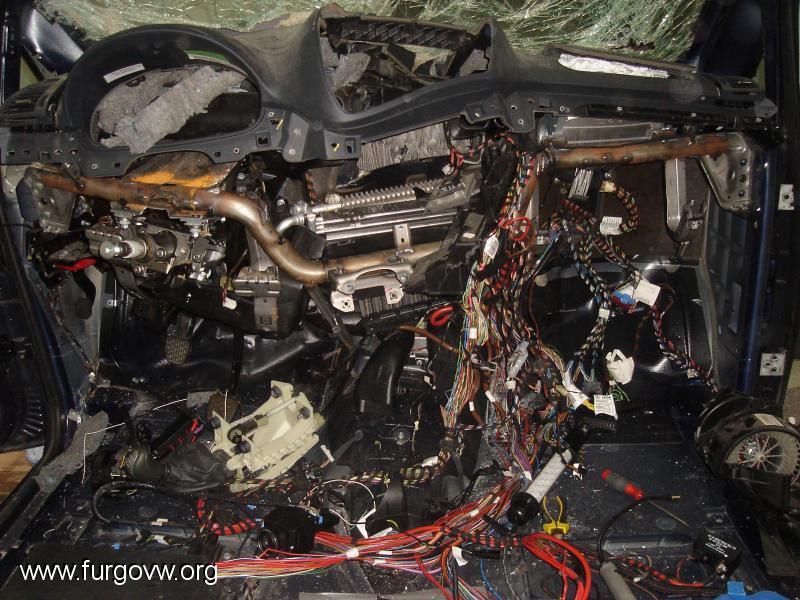

Hoy he estado currando también 5 horitas (parece que esta semana voy de 5 en 5). Llegué casi convencido de que podría sacar ya por fin los cables a transplantar, pero en la zona del salpicadero hay un par de cables que pasan por detrás del radiador del climatizador que son un poco inaccesibles (si no fuese todo un amasijo de hierros y plásticos la cosa sería más fácil). El caso es que para llegar a los cables en cuestión me he puesto a desmontar la zona central del salpicadero, aún no he llegado a ellos, pero ya me falta muy poco.
De camino a los cables he desmontado de todo un poco: bastidor de la palanca de cambios, cuadro de mandos, mando de intermitentes y tempomat, el contacto, etc.
A los que habéis instalado el tempomat, ¿seguro que para instalarlo no hace falta sacar el volante? yo hoy lo he sacado, pero no creo que hubiese podido hacerlo con el volante puesto, ¿será el de serie el mismo que el que se instala a posteriori?

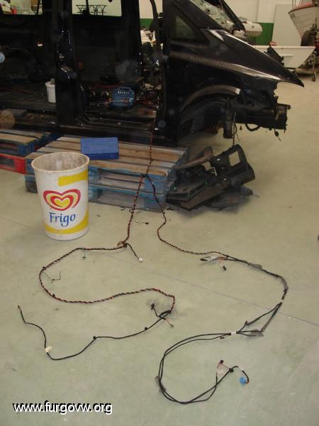

También he desmontado la puerta izquierda y el cable de los plafones y luces superiores, una auténtica culebra.
El cable de las luces superiores:
Y así he dejado hoy la furgo, destripada del todo, es casi gore...
A ver si mañana hay suerte y consigo extirpar esos cables, saludos.
