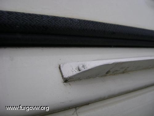

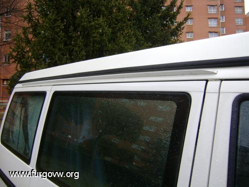

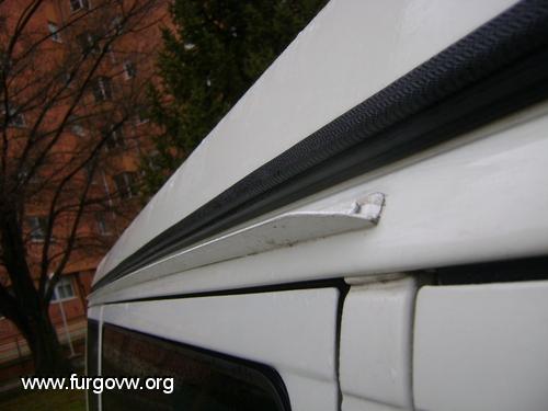

Hola:
Cuando compramos el avance, nuestra furgo no tenia vierteaguas ni guia ni nada, ni nuestro bolsillo mas pasta para comprar la celebre guia. Asi que, improvisando, le acople un perfil en esquina de aluminio anodizado blanco de 2m x 15mm x 20mm, que pille por dos duros en el Leroy Merlin. Va fijado con cuatro tornillos rosca-chapa con arandelas grover y todo el adhesivo de montaje que pude darle. Por cierto, en los agujeros para los tornillos, como recomendaban en otro brico, meti tambien una buena cantidad de adhesivo. El perfil esta fijado un poco mas elevado en el centro, para que el agua escurra hacia los lados. Tambien tiene los extremos con las esquinas "matadas" con una piedra de afilar (y pintadas despues con esmalte blanco), para que quede mas "aerodinamico" y no rasgue el avance ni la funda del techo elevable.
El avance de Reimo acopla a la perfeccion, ya lo hemos probado en alguna tormenta.
