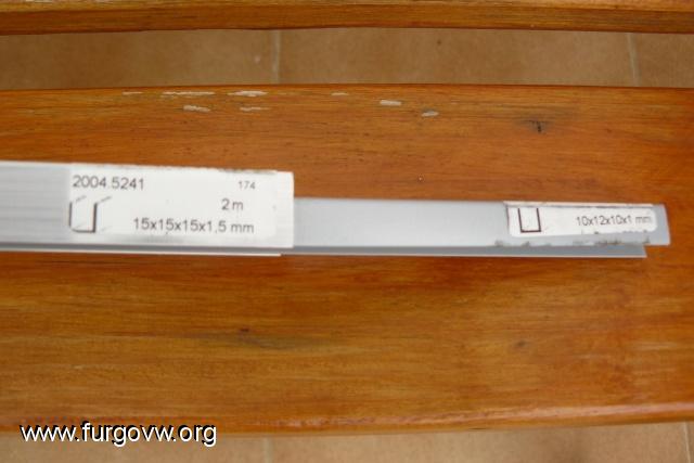

El perfil de aluminio tiene algo más de 10 mm.

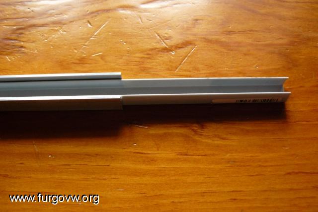

En las fotos se ve la etiqueta con las medidas, pero  .nono  no te fies. Me encontré con perfiles (de PVC y de Aluminio) con la misma etiqueta pero de pequeñas diferencias de grosores.
Yo, como lo compre en un Aki (no tan surtido como un LM), iba de una sección a otra probando con una  plancha pequeña de contraplacado de 6 mm, un retal de plástico ese de colorines, con un perfil de PVC i el de aluminio. Probando que todo "encajara" y que se deslizará bien todo junto por el perfil de aluminio. :-[
Es un sistema poco profesional u ortodoxo, pero así no metí la pata.  :)
