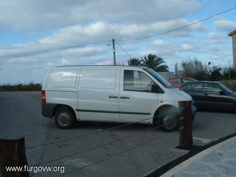

Después de soñar con una furgoneta muchísimos años, en 2007 junté un dinerillo, y compré esta Vito furgón con la idea de camperizar poco a poco.

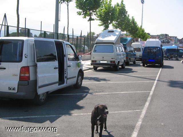

Como veís furgón chapa cerrada, con 3 plazas delanteras y un reja de metal separador de carga (esta foto que pongo no es la mia, pero la mia era igual).

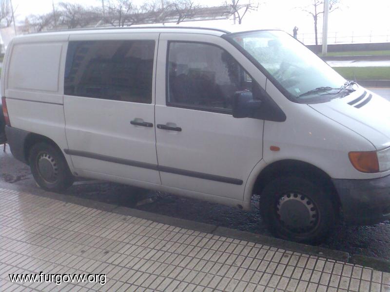

1 - Cambié la puerta corredera chapada con una acristalada (tintada), que me cedió el forero Zurbo.
2 - Quité la reja de separación de carga, y cambié la banqueta doble asiento de copiloto con una de un sólo asiento con el forero Druncan, que a los 2 nos vino bien.

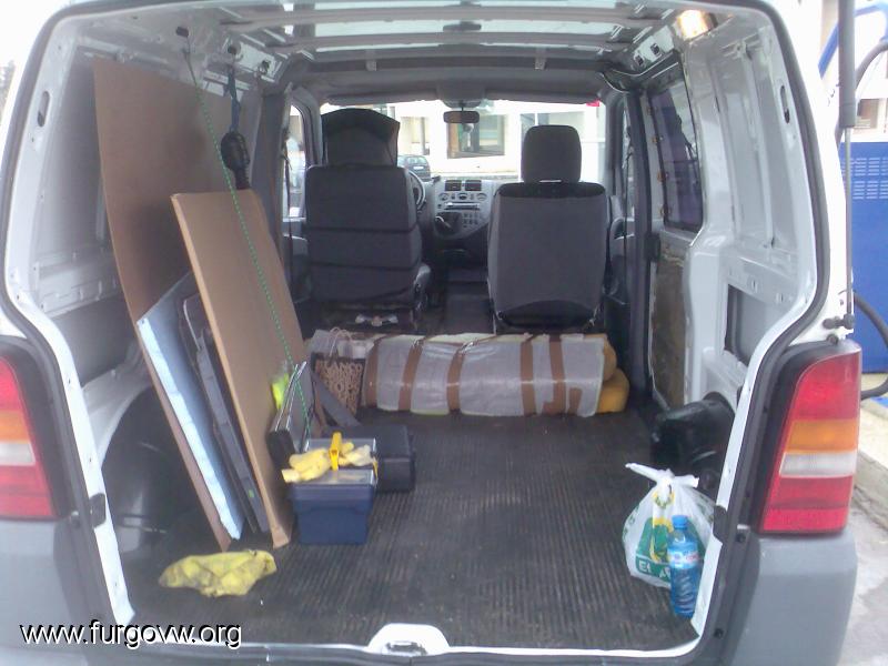

3 - Compré en un desguace una ventanilla del otro lateral, y un chapista me abrió la chapa con una radial y me la puso (la verdad creía que iba a ser bastante más caro hacer eso, lo aconsejo a todos los que tengan un furgón cerrado)

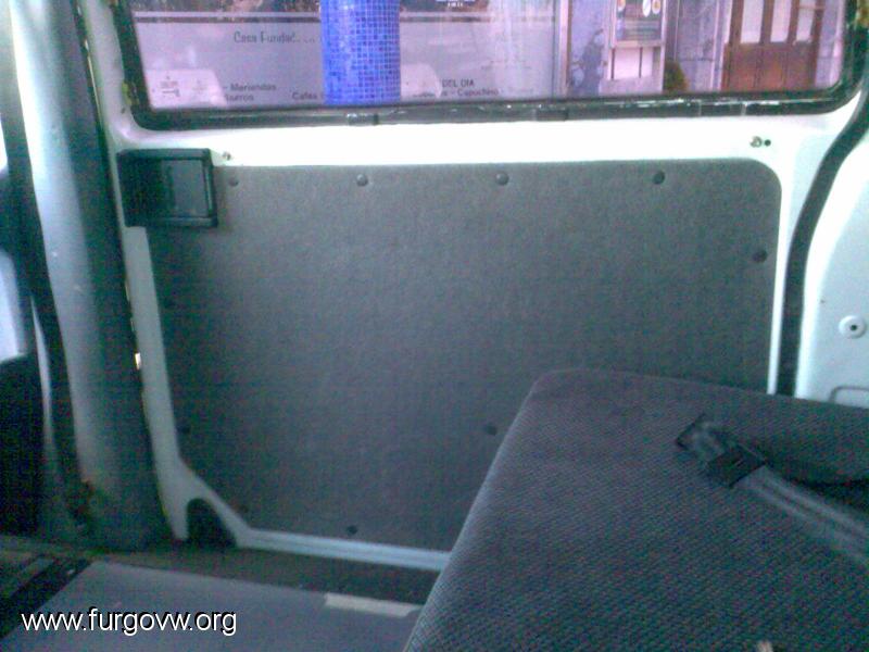

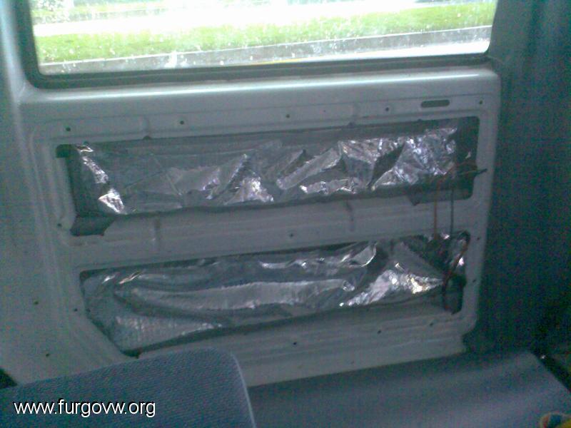

4 - Corté unos paneles en DM3mm con unas plantillas de cartón, los forré con moqueta para tapizar coches, les pegué unas placas de PU y los coloqué en los laterales después de haber aislado los nervios de la chapa con aislante reflectante (tipo caloractif).
5 - Pinté de negro los pasos de ruedas internos
y salió esto

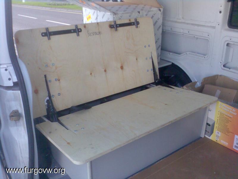

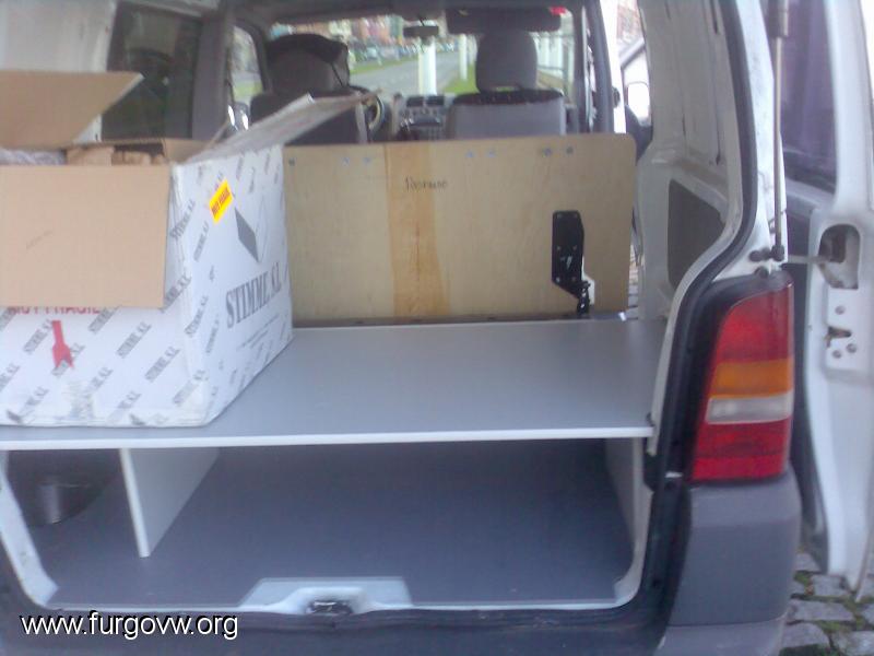

6 - Puse un suelo de madera (en 2 piezas) revestido en PVC antideslizante (quedará con remates en aluminio), luego conseguí herrajes reforzados roulot, armazón homologado, reposa cabezas y cinturones de seguridad y encargué a un profesional que me construiera y fijara a la chapa este asiento cama (no me atreví a hacerlo yo, sobretodo por el tema de homologar)

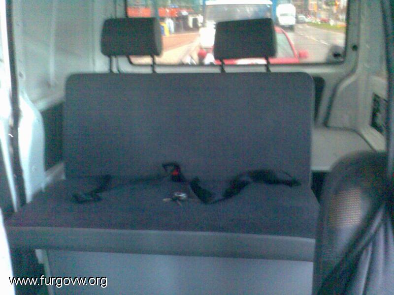

mas fotos, que llevo 4 días enteros currando en ella:
tapizado asientocama, aislado de otro lado con cableado y puerta de zurbo montada...
