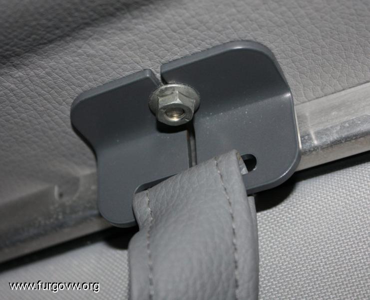

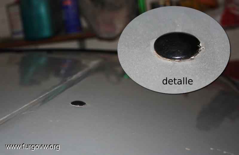

Hola Gator,
Ya he mirado como lo tengo y es justo como tu piensas (creo :P).
En la parte superior del techo está lo mismo que ves con los ganchos para cerrar el techo, no lo he forzado, pero no parece que tenga ninguna caperuza como te decía en la contestación anterior, creo que la cabeza del tornillo es negra:
En el interior está la pletina sujeta con ese único tornillo, y como verás en la foto tienes una tuerca por la parte de abajo y no una cabeza de tornillo (que imagino que es lo que te han puesto a ti), por lo que está claro que la cabeza es la de la foto anterior y se trata de un tornillo pasado.
Bueno, a ver si te sirve esto para que te lo arreglen bien de una vez por todas.

jjcarrion
Enero 23, 2009, 23:17:44 pm #9 Ultima modificación: Enero 24, 2009, 00:02:21 am por jjcarrion
Hola Gator,
Ese plástico negro que dices también lo tiene la mía, pero se lo quité para hacer la foto, la verdad es que se me olvidó comentártelo...
Si tu también tienes una tuerca, en algún sitio tendrá que estar la cabeza del tornillo, no?... en fin, ya lo comentarás, (podría ser que esté debajo de la pintura...)
