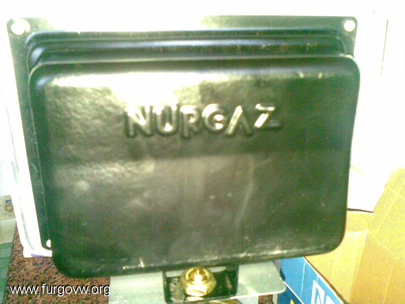

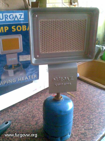

ya tengo una estufa asesina por 16 e de importación, de marruecos.
esta mas claro que el agua que el gas y las combustiones dentro de espacios, grandes y pequeños cerrados son muy peligrosos, por eso uno no se plantea estas estufas como calefacción de dormir estacionaria, cosa que incluso a mi me daría algo de inquietud porque también podría fallar, pero como todo en la vida según e mire puede ser útil.
por ejemplo con esta estufica puedes secar ropa,calentar rápidamente un espacio (furgo ) y apagar es como todo en la vida se trata de sentido común. de todos modos no seré yo quien diga que no son peligrosas, pero también son útiles
