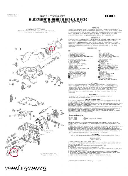

En el proceso de acicalar a mi niña, me he encontrado que el carburador que le he puesto lleva dos "fastoms" para conectar un par de cables ???, cosa que el otro carburador no llevaba. ¿¿¿Alguien puede hecharme un cable (jejeje) y explicarme para que son y como hacer las conexiones????
Creo que uno es el cebador y el otro ni idea. Me tienen que pasar una foto del susodicho carburador ya que no tengo cerca a la niña, en cuanto tenga esa foto os la cuelgo para facilitar la faena. Mientras tanto a ver si alguien puede ayudarme.

Pues la verdad que no me acuerdo, porque hace ya un par de meses que no voy a donde tengo la furgo y mi memoria es pésima, con la foto que me tienen que mandar a ver si lo recuerdo.
De todas formas es como 30-34 PICT o muy parecido. He señalado los "fastoms" de los que os hablaba, a ver donde van conectados

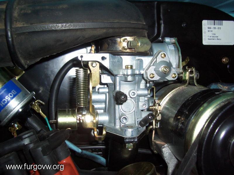

Hola, esos dos cables, corresponden al estarter automático y a la válvula de corte de combustible, te preparas un cable que una ambos y lo conectas al borne +15 de la bobina, que es positivo después de contacto, de modo que cuando quitas el contacto, aparte de cortar el encendido, consigues cortar también el combustible, este dispositivo lo llevan casi todos los motores refrigerados por aire, ya que funcionan con temperaturas superiores a los refrigerados por agua, y podrían hacer auto encendido (mejor dicho, quedar arrancados durante unos segundos después de quitar el contacto) por efecto de la temperatura.
Tu T1 no lleva dicha instalación, ya que el estarter automatico y la valvula de corte, aparecio con el modelo 1200, justo después de los ovales en el modelo escarabajo y en las T1 creo recordar (me corrijan si me equivoco) a partir del 60

Así que tengo que coger y conectar los dos al +15 de la bobina, fácil, fácil. collonut.
Os dejo una fotillo del carburador.
el motor es un 1600 cc de doble admisión.

javiseiscientos
el carburador ke es un 34 los dos cables eson ban unidos entre si me parece por lo menos en mi t2 , de erores se aprede y tokando tambien sin roper 1/4 de  buelta antes de ke se ronpa , lo del alternador tienes el biejo puedes poner una foto para saver donde iba
