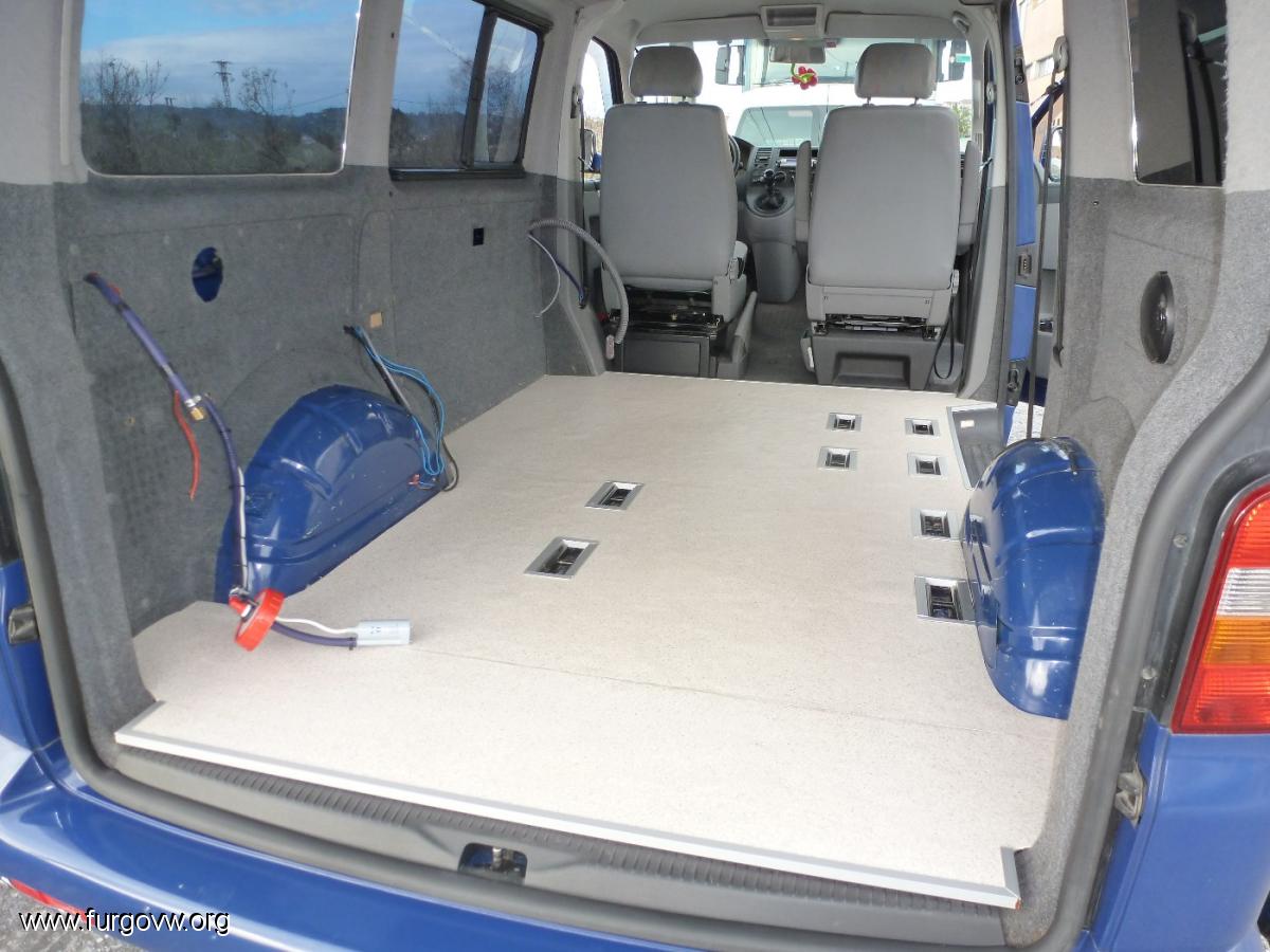

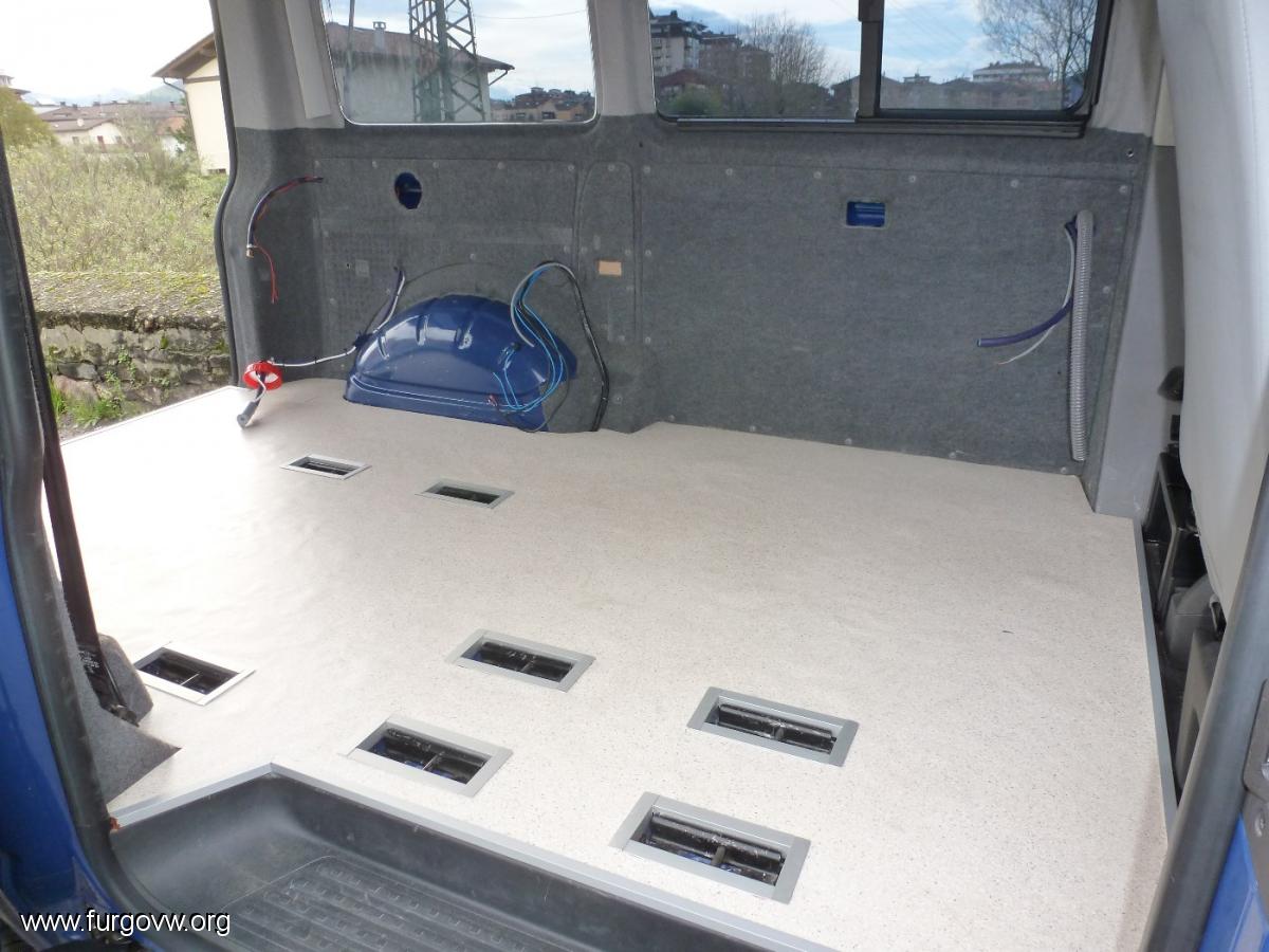

Bueno la verdad es que ando bastante liado y un día por una cosa y otro por otra siempre se me olvidaba la cámara de fotos para poneros algunos adelantos que he hecho.
Desmontar toda la furgo, quitar suelo de goma poner rastreles de madera aprovechar para pasar cables, poner aislante, tablero, poner sintasol y rematarlo con cantos de aluminio.  Por cierto he aprovechado para tapar anclajes que no voy a usar .
También he hecho la istalacion del agua con un deposito de 27 litros que esta en el hueco de detrás del panel de debajo de la ventana que será para aguas residuales y el otro deposito ira en la parte trasera al lado del paso de rueda que será de 50 litros.
Os pongo unas fotos.

esto esta quedando de lujo!! la bomba del deposito de aguas limpias las puesto sumergible o externa?
el protector que has puesto en la parte superior de la furgoneta de color gris claro, exactamente que es? es resistente? con que lo has pegado? he leido en el hilo pero estoy buscando por aqui pero no encuentro.
ya tienes pensada la distribución, vas a poner gas???
venga animos que ya te queda menos!!!  .loco2 .loco2 .palmas .palmas

La bomba de agua es una sumergible ( de echo se ve en la foto, colgada del tapón del deposito)
Los remates de los bordes del suelo y los bordes de los anclajes le he puesto con canto de aluminio y va pegado con sincaflex.
La distribución la tengo mas que pensada, aunque escucho cualquier sugerencia.
Llevo una  buschir de esas pequeñas y hasta ahora siempre me he apañado bien o sea que no me meto en instalación de gas.
Tengo algún avance hecho , ya os pondré alguna foto.
