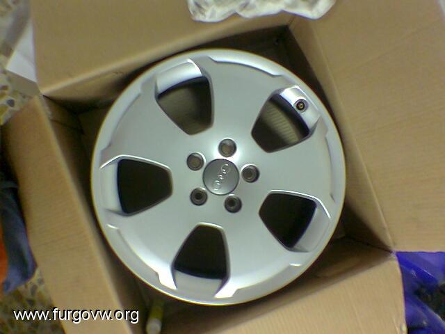

Muy Buenas:
Estoy dandole vueltas a ponerle al catxo hierro las llantas de el audi ambition
y son de 17. Las llantas que llevo ahora son de 15 y las ruedas son 205/65/15.
Mi idea era ponerle estas de 17 con ruedas de 205/50/17.
Si alguien a hecho el cambio, me podriais comentar que tal va, si consume mucho mas y si la furgo puede mover semejantes llantas. Tengo la 2.4.
Muchas gracias ;D

Solo un detalle. El neumático equivalente al 205/65/15 en llanta 17" es el 205/55/17 y no el 205/50/17  ;) ;D
Las llantas... todo sería probar. No tienen por qué quedarle mal. A ver si alguien ha tenido o ha visto alguna furgo con estas llantas...

Hola no abia visto este post...yo tengo unas llantas practicamnte iguales a esas tb de audi en 17 pulgadas  y neumatico 215-50-R17.Mi motor es el mismo 2.4D y no noto gran perdida.el diametro con estos neumaticos es pacticamente igual al de serie 195-70-R15, qizas pesen un poco  mas q las de serie pero cuando piya inercia en carretrea anda iigual q con las otras ...en salida posiblemente  algo pierde pero poco aprecible , en cuanto a consumo el mismo.asiq sin miedo a poner 17 a estos motores tienen fuerza jejeje.un saludo.

Yo llevo unas en 17" montadas con 225/45 en mi 2.4 (la del avatar) y la verdad es que a penas se nota diferencia, poniendo ambas ruedas a la par, las de 17" tienen incluso muy poquito menos diametro, por lo que en aceleracion no se nota. Las monté pensando que harian los desarollos mas largos y ganaria algo en punta (motor mas desahogado en 5ª a 120) pero no ha sido asi. Lo que si cambia radicalmente es el comportamiento ante cualquier irregularidad del terreno, haiendose mas seca. Tambien le monte unos koni rojos tirando a duros y la bajé bastante, en curvas va genial. Muy recomendable.

Pues la medida 215-50-17 de los neumaticos es eqibalente a las de serie pero el indice de carga es inferior  y en principio no deberia pasar pero ya an pasao 2 itv con ellas.esq el indice de carga q tienen es 91v y yo deberia llevar 98s minimo.pero bueno x aora asta q se den cuenta  y tenga q buscar unos en 17 con ese indice de carga. x lo demas la verda q en comprtamiento con las llantas en carretrea gana muxo ...ademas baje la suspension...puese separadores de 2 cm atras  y una barra estabilizadora trasera  y en curva ni se menea sea la velocidad q sea.
