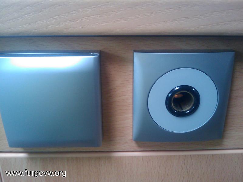

Hola, hace unos dias que tengo un problema dudoa o como lo querais decir, y es que en mi furgui hay dos tipos de enchufes, los tipicos que tenemos en casa de 220v pero en la furgui, lo que estos en teoria solo funcionan si conecto la furgo a una toma de corriente exterior.

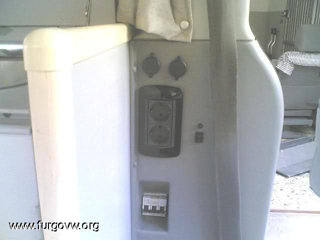

Y luego tengo unos enxufes, que en teoria me vendieron la moto de que eran de 12v y que podia enxufar los aparatos de 12v que tengan enxufe especial de 12v.

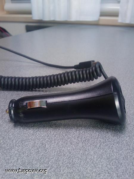

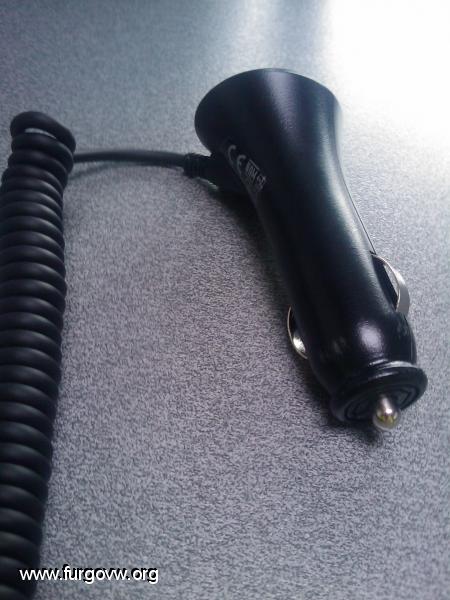

Pero el problema es que tengo el carregador del movil para la furgui y en teoria el enchufe es de 12v pero no son compatibles con los enxufes de 12v que tengo en la parte trasera de la fula, pero si con los enchufes de la cabina (el que conocemos todos para encender el cigarrito).
Weno no se si me expliko, pero con unas imagenes seguro que entendeis mi problema.
Enxufe de 12v del telefono para la furgui.
Y aqui los enchufes que tengo detras de la furgui.

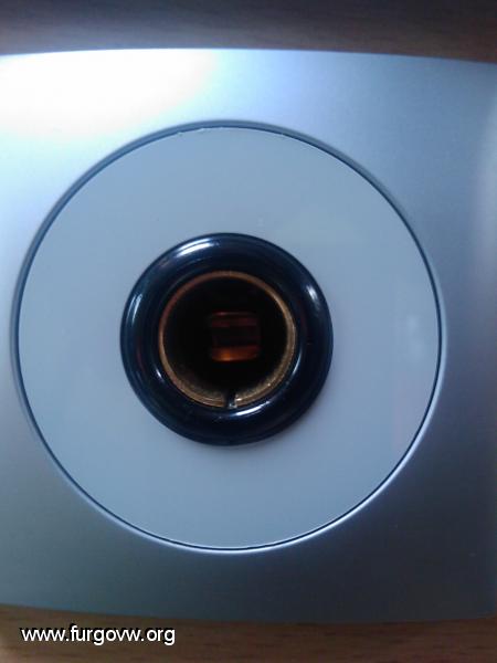

El problema es que el carregador de telefono es demasiado grande para los enxufes de detras que teoricamente son de 12v.
Que pasa??¿¿¿
Como pueo solucionar la movida?¿?
La furgo es nueva, se equivocaron a la hora de montarla o algo?¿?y si es asi les digo que me los cambien o algo?
No se que he de hacer, si alguien me puede aconsejar le estaria muy agradecido.
Gracias muchas anticipadas
Akel

Te han puesto una toma alemana, si tienes opcion de poderla cambiar, hazlo, si no tendras que comprar un adaptador como bien te han dicho, yo llevo una toma con adaptador y no funciona muy bien la mayoria de las veces, y eso que compre otro creyendo que el primero era defectuoso, salud

Los enchufes delanteros no son enchufes son mecheros y su uso es para ello.
y los que se instalan atrás no son mecheros son enchufes.
El tema es que ahora el que fabrica aparatos para el coche no piensa en autocaravanas ni furgonetas sino solo en coches que no estan provistos de tomas de corriente generalmente.
Existen unos machos que tienen un casquillo rojo que se quita y se pone a modo de adaptador.
No creo que el que haya vendido la furgo tenga enchufes como los de las fotos de tipo mechero.
Tendrá que hacer algún invento.
Y lo que hay en la parte trasera y maletero de las T4 y en muchos coches?... Yo creo que es enchufe no mechero, tienen una tapita que pone 12v.

vamos a ver,ni enchufes ni mecheros,ambos son tomas de 12v,unas estrechas(alemanas o material camper) y otras mas gordas o normales(tipo mechero)pero siguen siendo tomas de 12v.

NO me hagas mucho caso, creo que lo que quería decir el compañero es que la toma delantera de 12V es sólo para el mechero o cosas de bajo consumo, un cargador de móvil y similares mientras que las que tenemos en la parte de atrás siendo también de 12V aguantan consumos más altos y puedes conectar electrodomésticos como los microondas de las AC. Supongo que dependerá de la instalación, fusibles, batería de la que tirán y demás que lleven.
