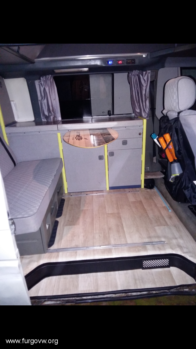

Justo esta semana he cambiado el suelo de mi vw  t4 california .ha sido fácil. He quitado el antiguo suelo.y lo he usado como plantilla .el suelo nuevo lo he comprado en el leroy merlin que estaba de oferta.y lo he pegado con sika.
El cambio estético es bastante grande.
Os dejo fotos.saludos

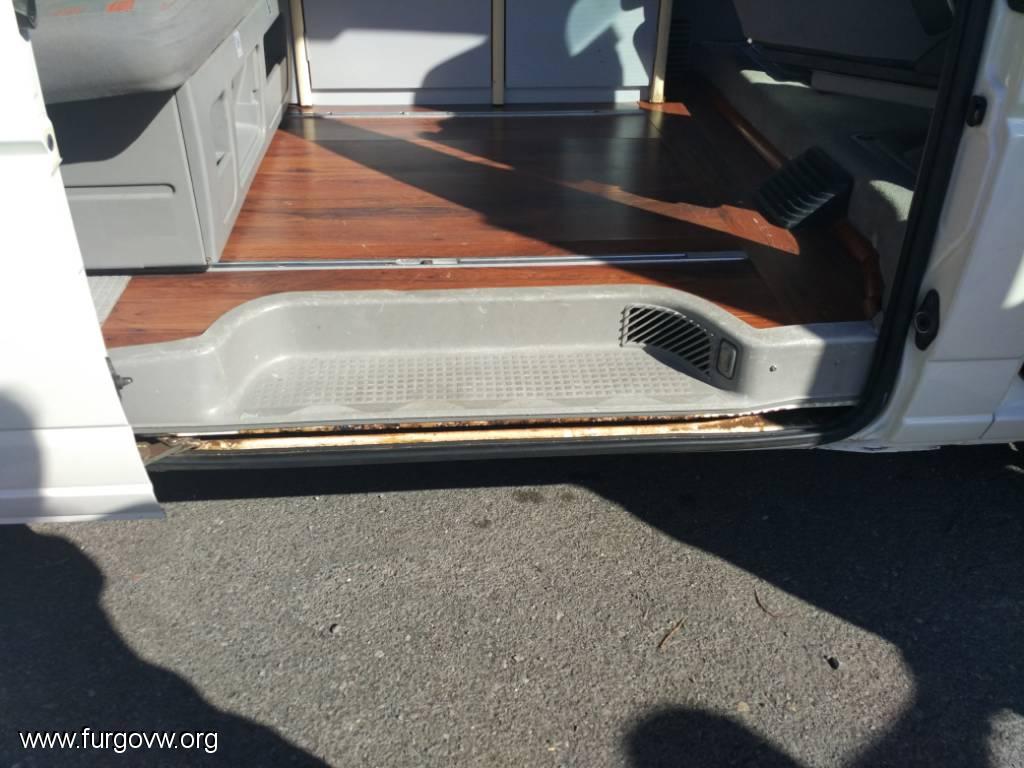

Buenas.. las fotos del brico no se ven, podrian resubirlas?? Tengo una cali coach t4 y tiene un suelo de laminado (lo tenia al comprarla) que se esta levantando/despegando y ando pensando en cambiarlo pero no se como hacerlo ni que ponerle despues.. al desmontar el escalon veo que debajo tiene otra capa de madera (sera la que trae​ la furgo de fabrica) y parece que el laminado esta con silicona/sicaflex o algo de eso..

Yo también lo hice, es una mejora del copón, tanto estética como funcional.

No se ven las fotos en tapatalk pero entre desde navegador, la verdad que esta wapo.. este es el mío
La cosa es que se está estirando, levantando, despegando..No se como decirlo y al poner ese sueldo encima y no recortar por el escalón pues queda montado y se está rompiendo y no se traba en su lugar.. quiero quitarlo y poner otra cosa y que ajuste el escalón pero no tengo ni idea..Ando buscando información y consejos, perece que el que traía lo quitaron, cortándolo y dejando la parte trasera...

Papoli, me gusta e suelo, es vinilo pegado a la base de madera
papolin
Es sintasol en una única pieza pegado al tablero del suelo.
Más fotos
