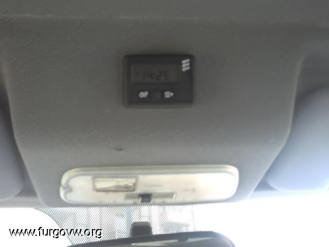

Esta es la pantalla que lleva mi vito, ¿la tuya es la misma?
absolutbruno
hola,yo tengo la misma calefaccion estatica en mi vito,alguien sabe q modelo es exactamente? solo funciona el display digital y no arranca el deposito de gasoil,gracias

La calefaccion que suelen montar las w638 es la hydronic d5w (S o SC) de la casa Eberspacher:
http://www.esparofmichigan.com/techsupport/pdfs/Hydronic%204-5/Hydronic4_5.pdf
Suerte y la casa Eberpacher se encuentra en un pueblo al norte de Madrid, no se si era San Sebastian de los Reyes, aunque podeis probar en talleres de caravanas y furgos o los especializados en camiones que tambien llevan calefaccion estatica.
