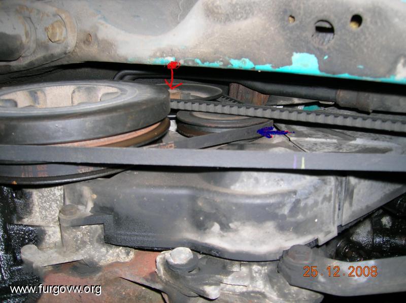

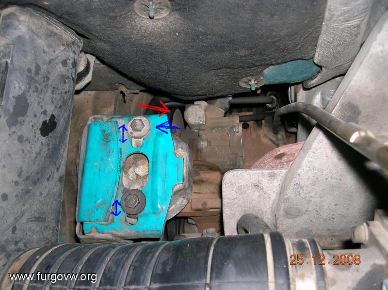

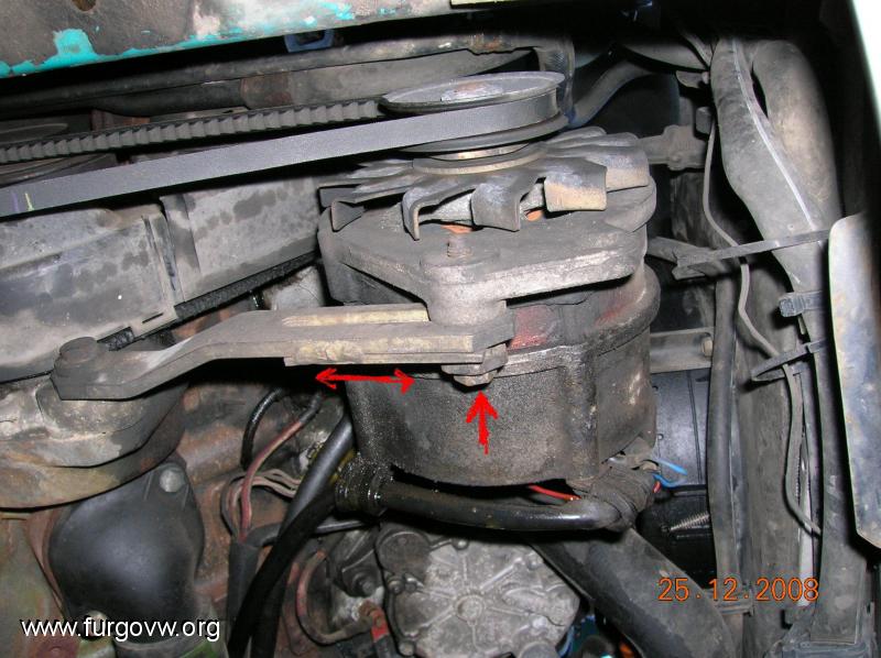

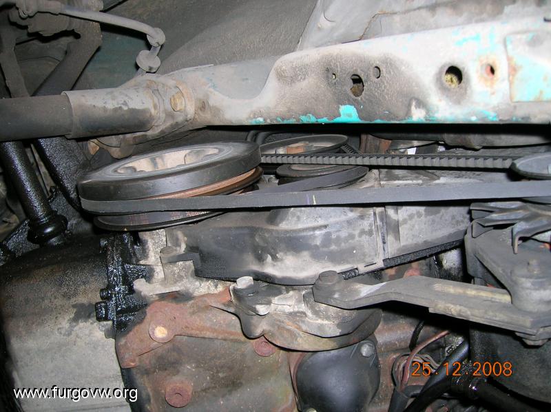

me chirria la correa de la bomba de direccion y quiero cambiarla pero no encuentro el tensor: me poceis decir si es alguno de estos

En la ultima foto es el polein de la flecha azul, esta un poco puñetero para aflojar el tornillo, asegurate que haces bien con la llave allen, si esta muy prieto ya sabes, corres riesgo de j.der la cabeza del tornillo.
Tambien tendras que retirar la correa del alternado para trabajar mejor.

1º-tengo que quitar la correa del alternador desde su tensor
2º-el polein de la flecha azul para cambiarlas
3º sustituir ambas y proceso inverso
Pero mi duda es:donde tenso la correa de la polea de la bomba de direccion?

CitarPero mi duda es:donde tenso la correa de la polea de la bomba de direccion?
Pues ahora no recuerdo si en la polea puedes meter una llave tipo cauadradillo para dar tension a la correa, me suena que con una barra larga o destornillador tuve que hacer palanca entre los poleines para tensar la correa, no puedo aclarate la duda.

De veras alguien sabe como tensar la correa que va entre los poleines,pa no armarla cuando la cambie?!
