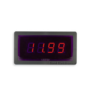

De paso tambien he pillado estos dos lectores de voltage que entre los dos no me han costado lo que vale uno por las tiendas de aqui, al final el coste de todo 52.88€.

Cita de: Pisukote en Enero 08, 2009, 20:40:36 pm
Ahora toca que nos digas la tienda china donde has comprado esos voltimetros. Yo miré en dealextreme y no encontre nada así.
En dealextreme habia uno pero era solo la placa del circuito y el led del indicador, me parecio muy endeble. Sin embargo este me parece que tiene otro aspecto mas robusto ( aunque por el precio luego sea para cogerlo con pinzas ). Cuando llegue el producto le hago una revision.
