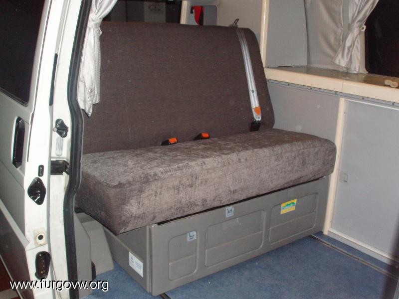

Bueno después de dormir en la furgo unos diez días, decidimos cambiar el colchón. No queriamos más despertarnos y tener la cadera dolorida. Así que nada fui a buscar colchón nuevo para mi california T4. El resultado final es este

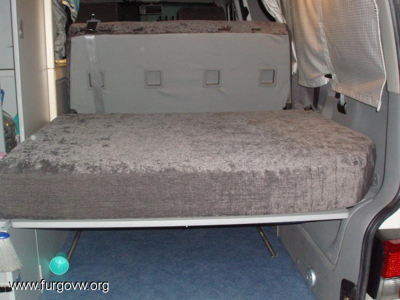

y del maletero
Después de probar varios colchones que se pudieran cortar. Me decidí por este y os digo que la diferencia es increible. Este verano he ido a Francia y la espalda perfecta. Es un colchón de 16 cm de espuma y látex del Ikea.
El precio es de 269 euros y aunque al principio dude a mi me ha cambiado la vida.

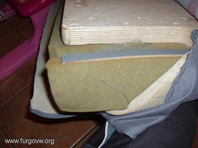

A partir de ahí empiezo a quitar la tela que su mayoría viene con grapas y a todo le voy haciendo fotos para que no se me olvide los detalles que luego tendré que poner con la nueva tela.

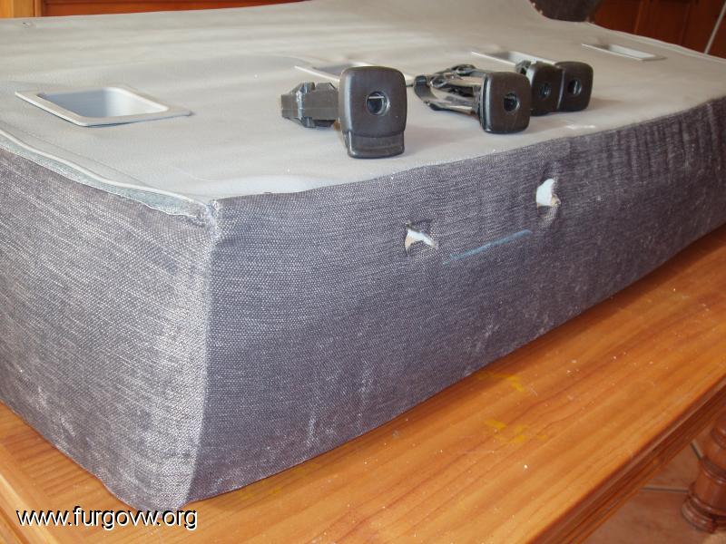

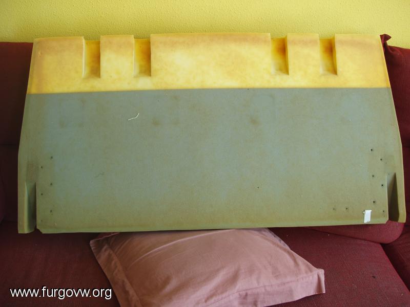

Este es el cochón original VW

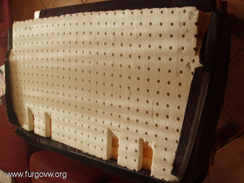

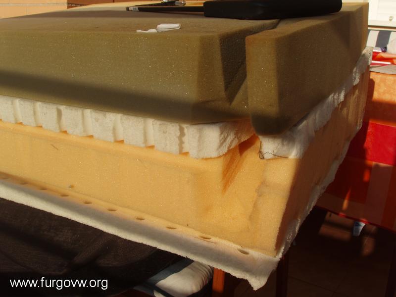

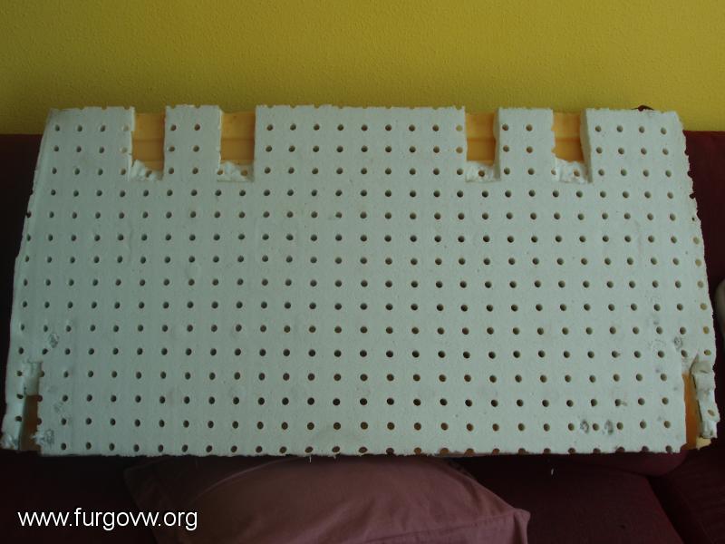

Ahora cojo los 3 colchones originales (maletero, respaldo y asiento) y lo coloco encima del colchón del ikea y sin susto marcar con un rotulador y luego con una segueta y un cutter  y le haces el mismo dibujo.
y las los recortes también con la misma profundidad.
y este es el resultado del corte del respaldo. La del asiento y la del maletero no tienen mayor dificultad.

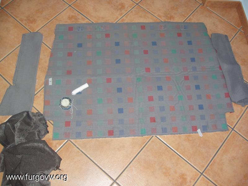

Utilizamos la tela que hemos quitado para usarlo como patrones.
Yo compré tela para cortinas de color oscuro y me puse a hacer el dibujo de la tela anterior colocándome encima de ella. Después le sumaba a todo el borde 8 cm mas (ya que eso es lo que se diferencia : El grosor) y además como yo le he puesto velcro 5cm mas aparte para sujetarse por debajo. En total unos 13 cm mas.

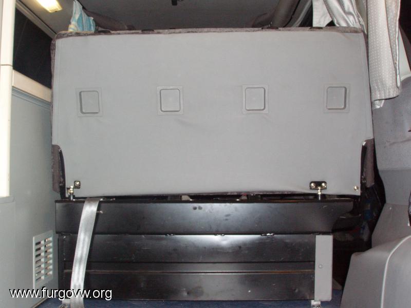

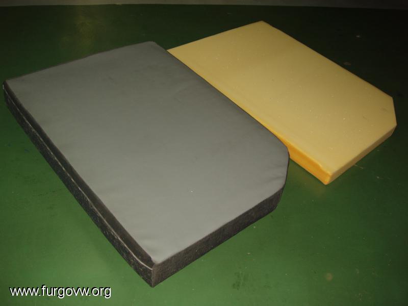

Empecé por el mas fácil que es el del maletero. Con el patrón de tela anterior, solo sumé 8 cm en todo el borde y atentos, reutilicé la cremallera y la parte de abajo que no es de tela normal.
Ahí lo veis bocabajo y en comparación con el original VW 8 cm menos.

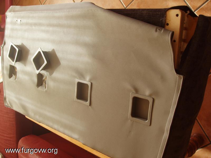

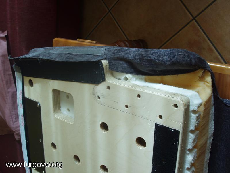

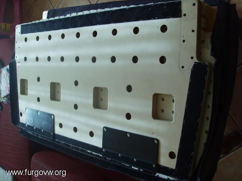

Lo primero que he hecho es hacer montones de agujeros para que transpire el colchón. No se si es necesario pero ahí está la foto y además le he puesto el velcro para sujetar la tela y así poder quitarla para lavarla cuando se ensucie.
A este si que le hice el patrón sumándole 13 cm y una vez cosido el velcro y la tela le introduje el colchón nuevo

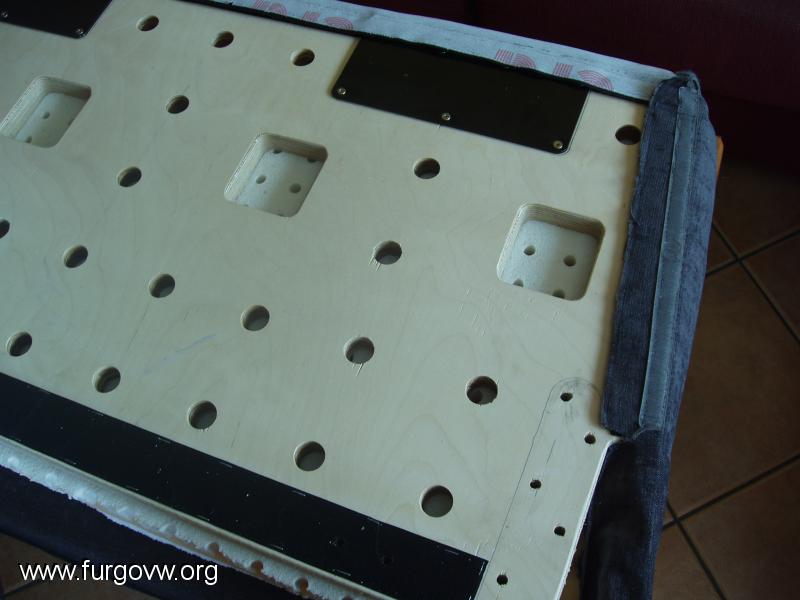

Luego le coloqué la tabla
La verdad que esto se va adaptando corta aquí, pon allí y con paciencia consigues ir adaptándolo todo. Sobre todo los recovecos estos que son lo mas difícil.
y a pegar velcros

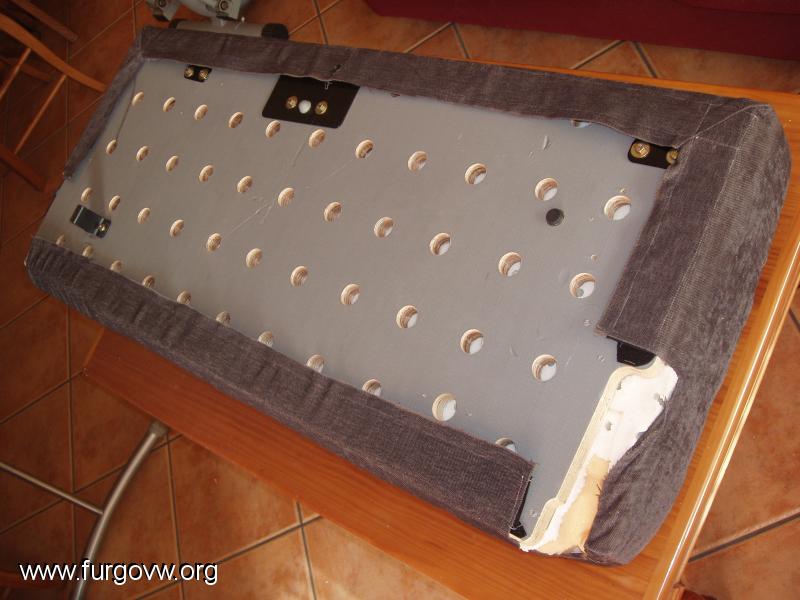

Aquí también he utilizado la parte posterior ya que es una tela que va bien y no hay que agrandar de tamaño. Se colocan los pivotes.
Y agujereamos la tela por arriba para los boquetes del reposa cabeza.

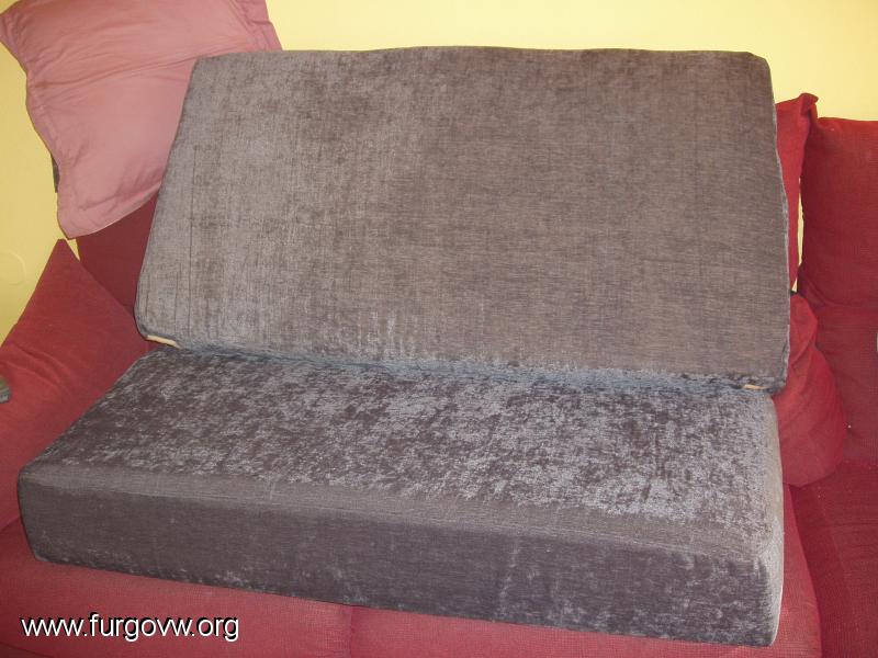

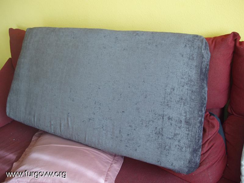

y así queda el respaldo terminado
Y por detrás y colocado sería
El asiento se haría de la misma forma con velcros y similar pero con menos dificultad que el respaldo
y ya terminado y listos para colocar atornillándose.

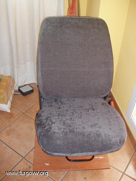

Bueno ya mi mujer harta pero hizo un esfuerzo y se curró los asientos delanteros a juegos.
Ella es la que entiende de cocer y por eso lo de la costura no doy muchos detalles  ;D  ;D

Muy buen trabajo Furgo23,  .palmas

Estás que te sales. Ya te quedan pocas cosas sin tocar en el asiento cama. Parece el prototipo de la próxima vw T6. Muy bien planteado y solucionado. La explicación muy completa, clara y bien ilustrada.
