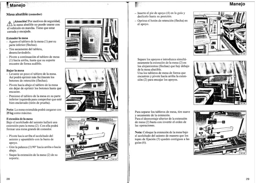

Cita de: patumaire en Diciembre 13, 2022, 16:10:54 pmTaranis... si a todo lo que dice Barancat...
La sujeccion de la extension  de debajo del asiento, para cuando la guardas... és mejorable....
Te envio el que tengo... si quieres los manuales de Ford i de Westfalia..,. enviame un privado....
Mil gracias Patumaire, justo acabamos de conseguir los manuales en español. mil gracias de nuevo
TARANIS VK
Cita de: barrancat en Noviembre 28, 2022, 20:37:45 pmComparto estos manuales por si a alguien le vienen bien: https://www.mediafire.com/folder/r8pm8sxvoebfh/Manuals
