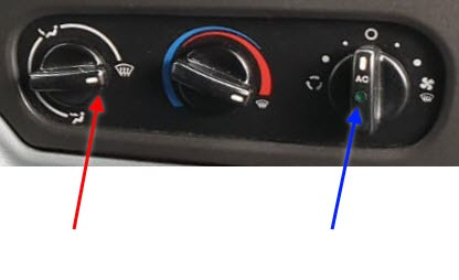

No me he explicado demasiado bien. Me refería a que, de manera normal en las transit, cuando pones la ruedecita de la flecha roja a tope a la derecha para que salga el aire hacia el parabrisas, de manera automática, se activa el aire acondicionado y se activa también la luz verde de la ruedecita de la flecha azul.
Y, sin saberlo porque a mi no me ha pasado nunca esto que comentas que te pasa, me preguntaba si podría ser que parpadee porque estáis mucho rato con la calefacción puesta y, a la vez, está activado el aire acondicionado por tener la ruedecita de la flecha roja a tope hacia la derecha.
Es solamente una conjetura, para descartar que fuera un funcionamiento normal y que sea algún tipo de "aviso" de que se lleva la calefacción y el aire a la vez durante mucho rato. :P
