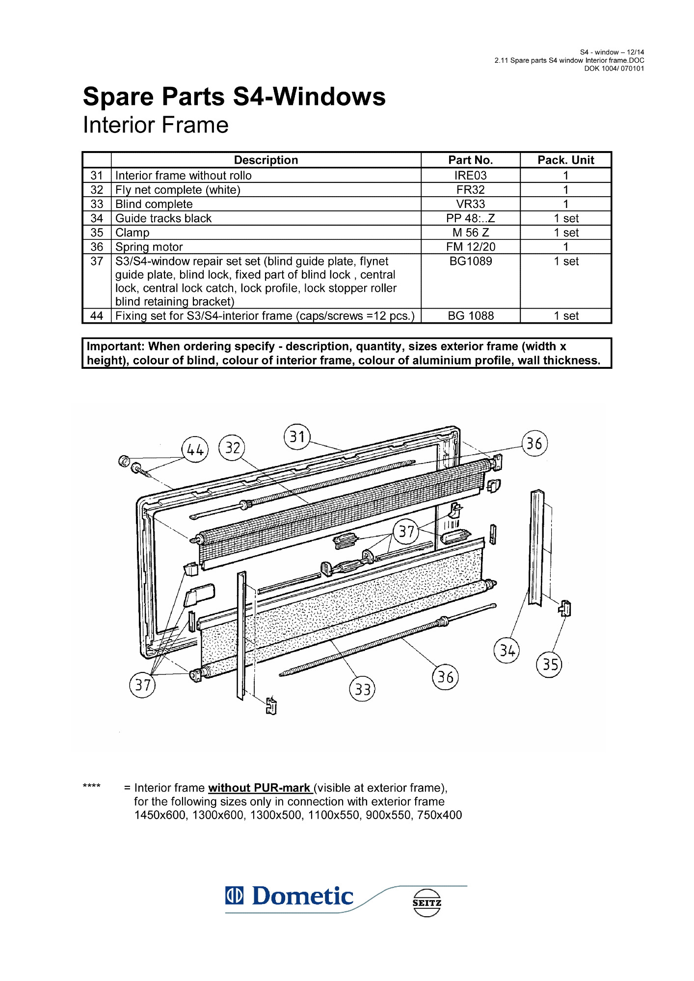

Una pregunta que puede parecer un poco tonta:
¿Las persianas de las ventanas laterales superiores se cierran hacia abajo o hacia arriba? Quiero decir si las mosquiteras hay bajarlas y las persianas subirlas o al revés.
Es que en mi furgo las persianas se deben bajar para cerrarse pero he visto un vídeo de otra furgoneta que lleva el mismo modelo de ventana, pero están colocadas al revés. Van en el marco interior, por lo que para darles la vuelta solo hay que soltar este. Ya lo hice para tensarlas porque no subían bien, pero ahora me salta la duda de si están en la posición correcta (así era como las llevaba).

En la mía, con una ventana sin mosquitera y sin oscurecedor puestos, el oscurecedor queda abajo y la mosquitera queda arriba. Es decir, para poner el oscurecedor hay que subirlo, y para poner la mosquitera, hay que bajarla.

En la mia oscurecedor hacia abajo, mosquitera hacia arriba...

He recordado que en algún lado tenía una ficha de la ventana. Y la he encontrado.
La he colgado aquí por si a alguien le va bien: https://www.furgovw.org/galeria/fotos/barrancat/ventanas4.pdf

pues en la mía que una va hacia arriba y la otra hacia abajo...

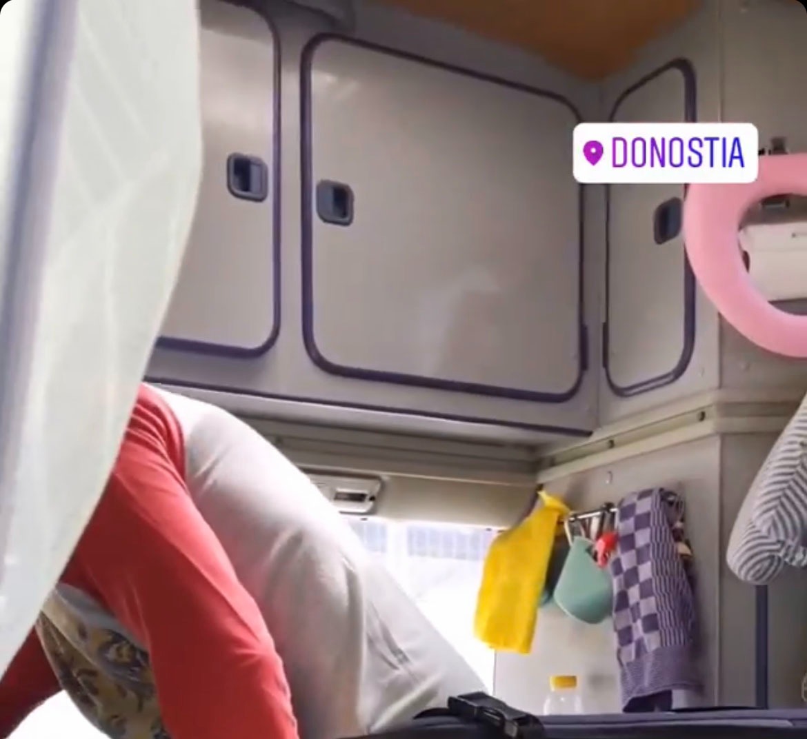

- Cuelgo una foto de una nugget que he visto por IG y tienen en la bandeja de atrás armarios, como podéis ver. Sabéis si eso es "fácil"?
