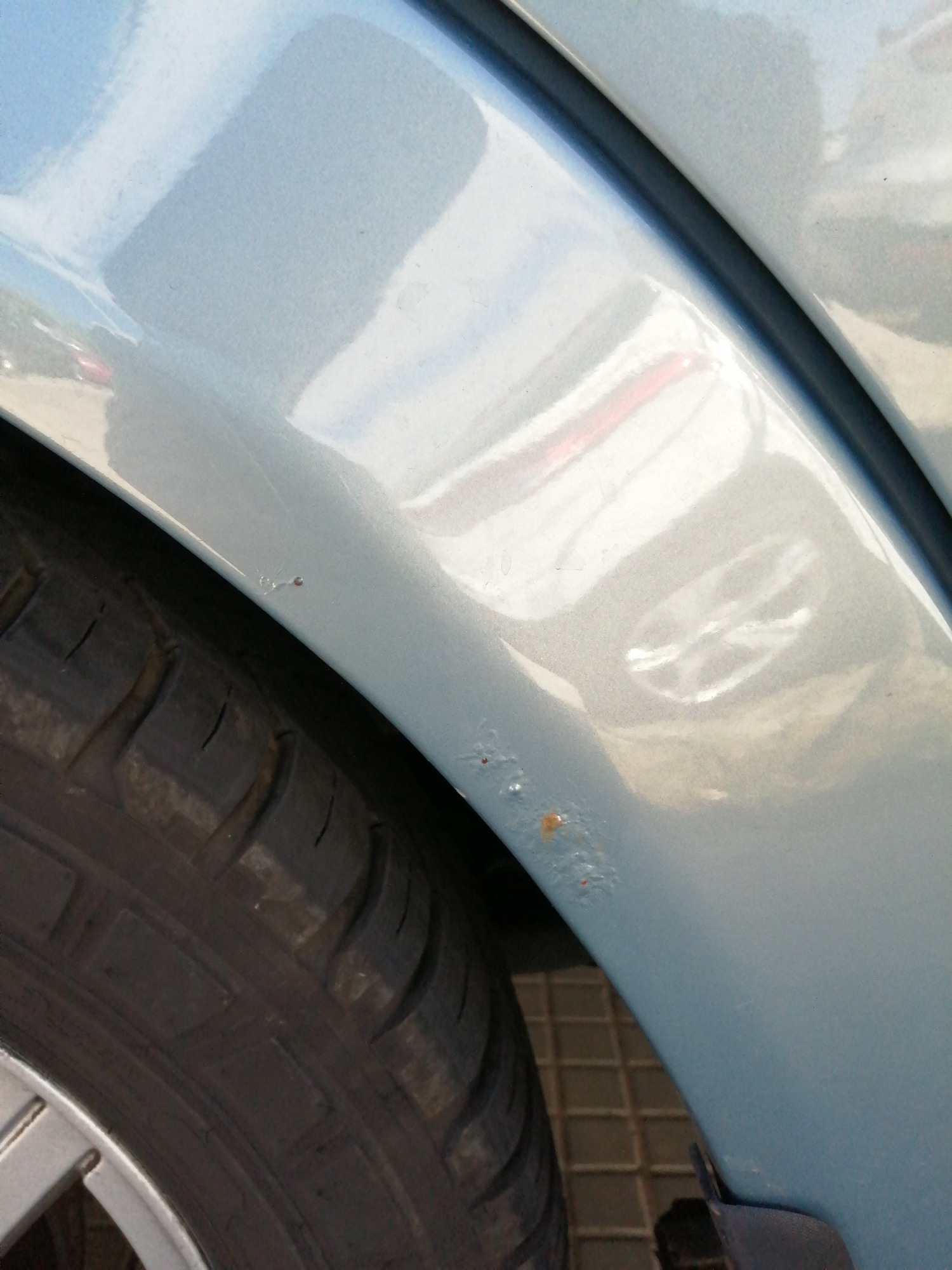

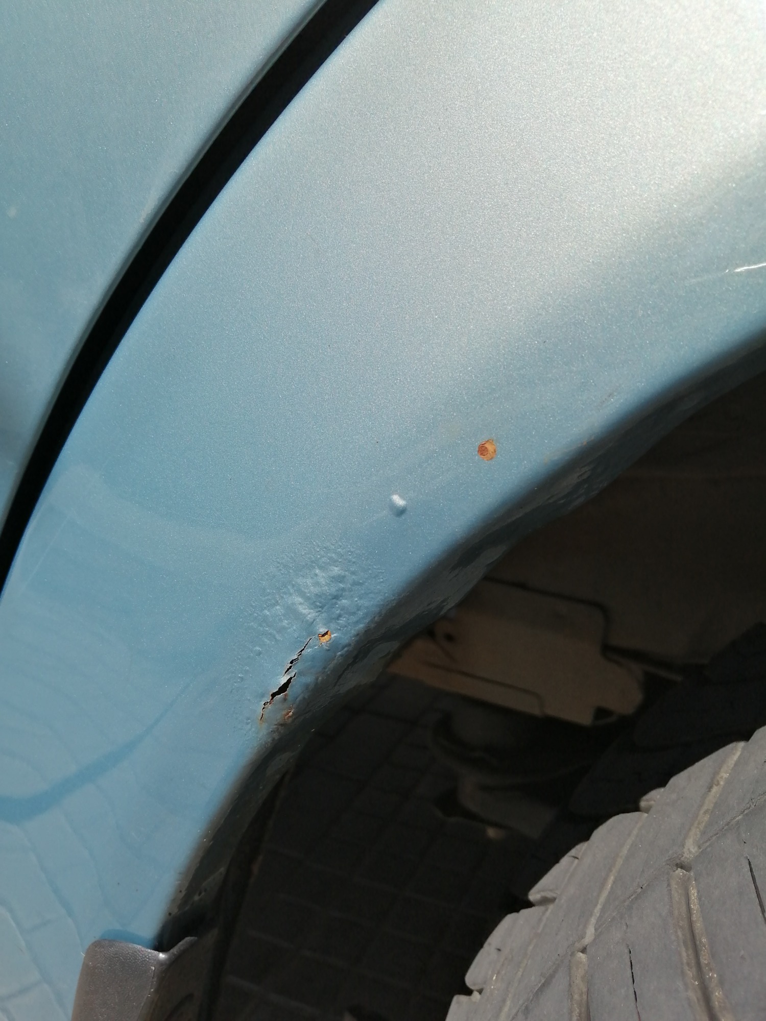

Hola a tod@s, no creo haber visto este tema y me extraña: LA CORROSION EN LES ALETAS DELANTERAS.
Nuestra Nugget del 2013, siempre en parquing, casi nunca vamos a la nieve (Carreteras con sal), tampoco somos muy exigentes en la limpiesa externa, etc....pues le han salido corrosiones en las dos aletas de las rueda delanteras:https://photos.app.goo.gl/rgXYKtfi3N9f4JWb6 y https://photos.app.goo.gl/Bq2Du37E4Myk2tY78
Las dos podredumbres estan ubicadas EN EL MISMO/EQUIVALENTE SITIO (Usando el simil del reloj analógico)sobre las 10 en la rueda delantera derecha y sobre la 2 en la rueda delantera izquierda.
Son únicas en toda la furgo, identicas y ubicadas en el mismo sitio.
Desde que las descubrimos vamos por el mundo mirando todas las Transit similares a la nuestra y TODAS tienen la misma corrosion en el mismo sitio.
Fui a Ford, me lo miraron y estamos esperando respuesta... pues su libro de mantenimiento poden que si hay corrosion por defecto de fàbrica va a su cargo. Y creo que estre és el caso.

Cita de: patumaire en Julio 14, 2021, 11:04:38 amHola a tod@s, no creo haber visto este tema y me extraña: LA CORROSION EN LES ALETAS DELANTERAS.
Sí a mi tb me pasó en su día...yo ya me di cuenta antes de que salieran por el lado de fuera. Si te fijas por dentro verás que la chapa hace como ondulaciones debidas a que se ha oxidado interiormente. En fin de chapa tienen muy mala fama. Otro sitio a controlar es mirando la puerta lateral la esquina inferior izquierda...con la puerta abierta se verá mejor. Tb las aletas delanteras por dentro se suelen pudrir(las puedes ver mirando entre los focos por el capó). En mi caso sí que ha pasado mucho tiempo en la playa y no me ha sorprendido. A ver que te dice Ford(según mi experiencia tiraran balones fuera). Si no un chapista curioso no deberia de cobrarte mucho por sanear y pintar.

Elfossie
La mía también lo tiene en la aleta izquierda del paso de rueda.
Según he mirado, se debe a que está formado por dos chapas. Pues el agua se mete entre las dos y se produce el óxido.
