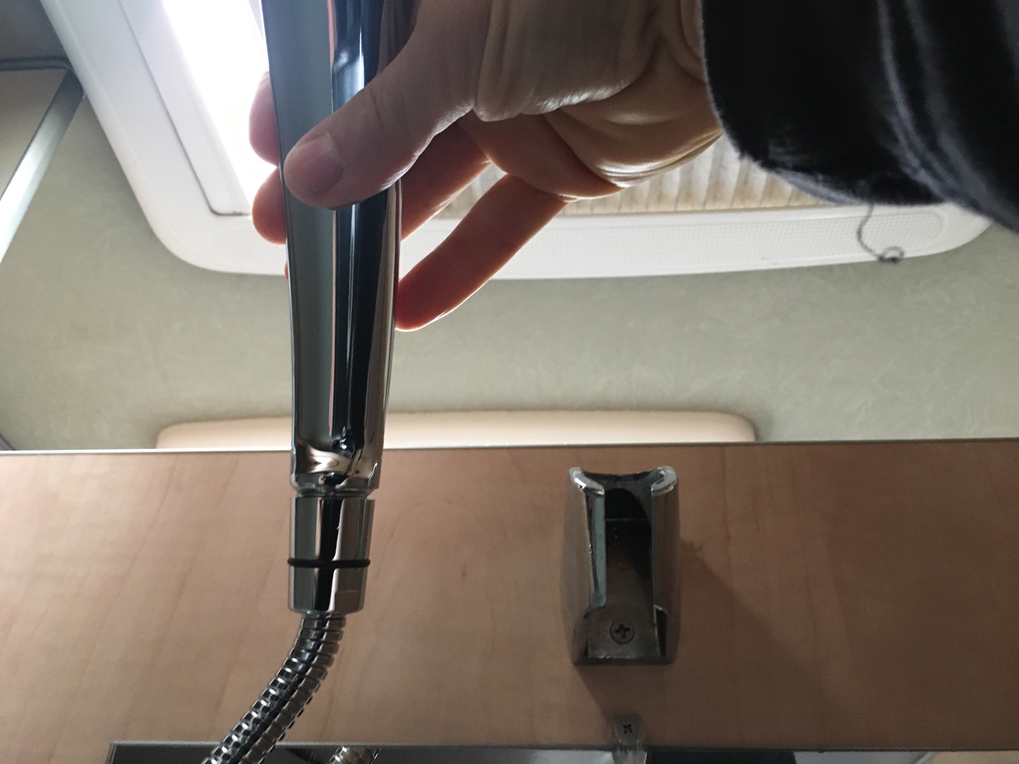

Manguera de 145?se queda justa pero poco, moviendo un poquito el soporte me vale

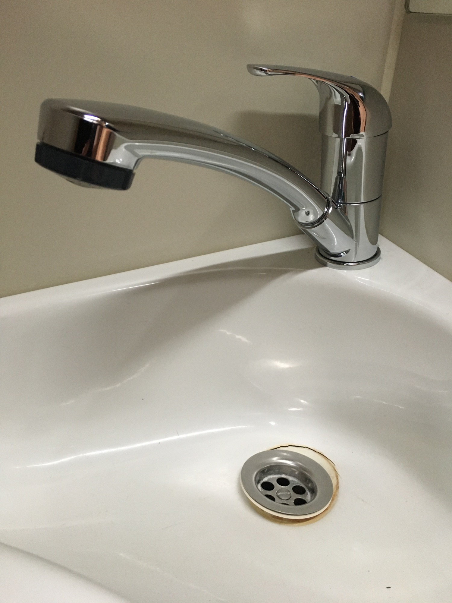

Cita de: cotx en Febrero 28, 2021, 00:52:40 amPues el del fregadero es esa medida. Que lo desmonte, medi y compre uno que encajo perfecto. Eso sí me costó un poco encontrar uno tan ancho. Al final en Andorra Camper lo encontré. Si necesitas el modelo te lo busco.
Cotx, yo tuve problemas iniciales con el grifo porque solo abria y cerraba el agua y no regulaba el caudal...Finalmente me enviaron uno de Westfalia y en Vic me lo cambiaron.
Pero ahora está empezando a acumular cal y no tienen solucion pues todo el grifo es de una pieza...y la pregunta es: Tu grifo tienen el cartucho de la punta intercambiable?

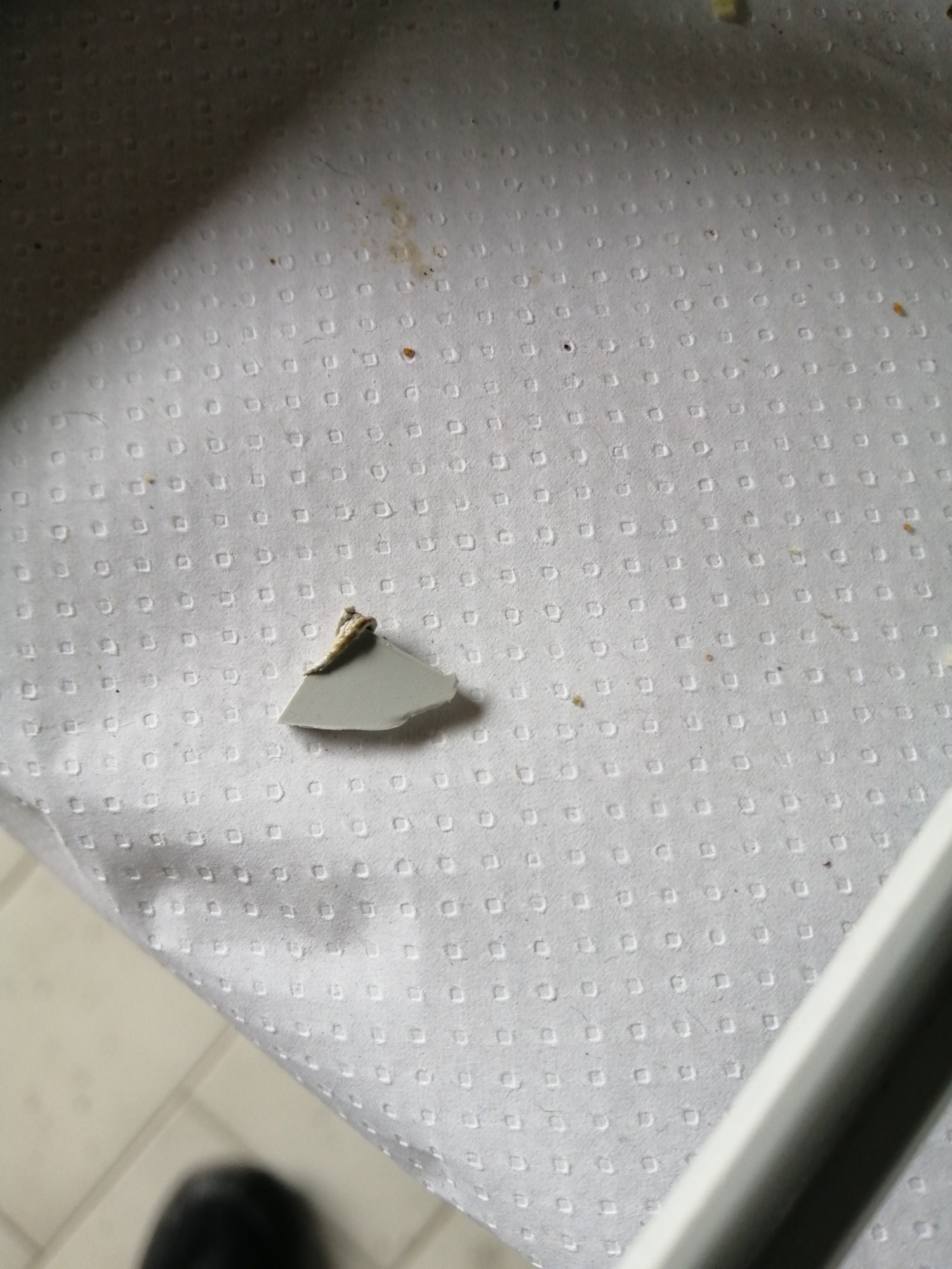

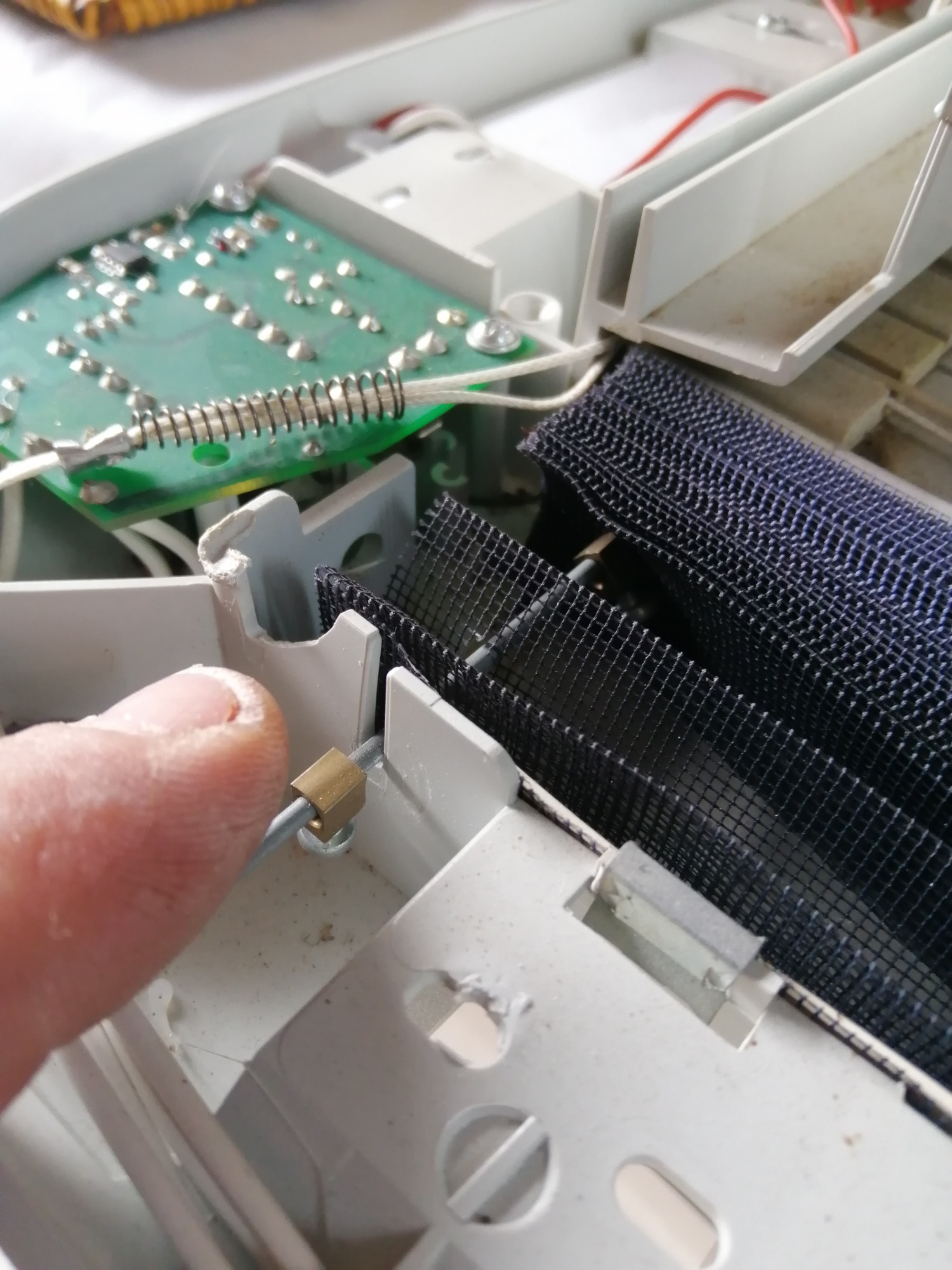

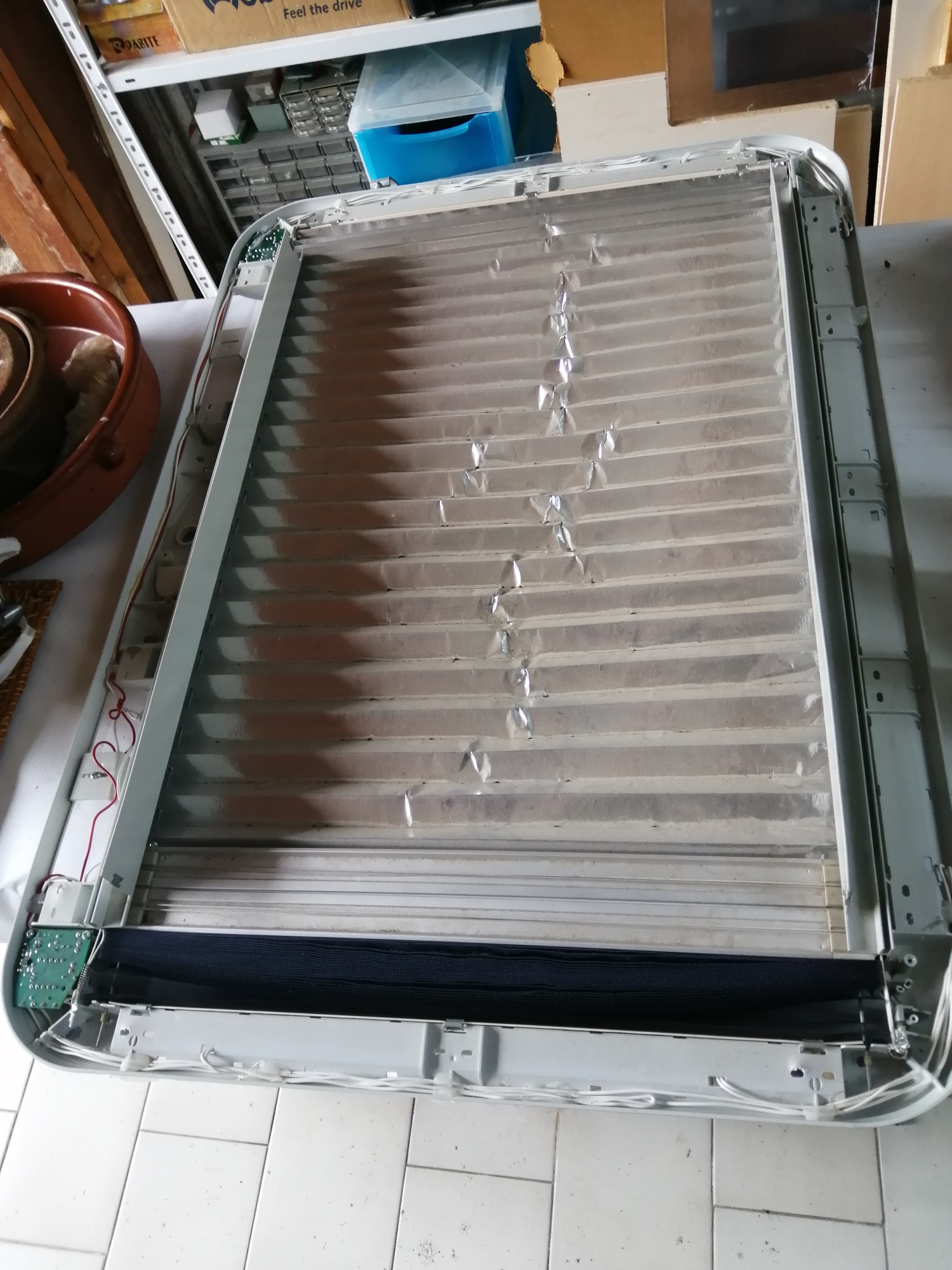

Saludos foreros, hoy he desmontado la caja del aislante/rejilla de la claraboya panoràmica de la cama superior...... Se ha roto la fijacion de los cables que deslizan el aislante/rejilla..... Alguien mas ha tenido ese problema.... Me ha pasado con las tres que lleva la nugget.....
kimete
Aquí vereis el trocito de plastico roto que aguanta los cables.....

Cita de: patumaire en Marzo 02, 2021, 18:08:59 pmCotx, yo tuve problemas iniciales con el grifo porque solo abria y cerraba el agua y no regulaba el caudal...Finalmente me enviaron uno de Westfalia y en Vic me lo cambiaron.
Salut!
Buenas, he bajado ahora a mirarlo. Parece ser que si se pueda desmontar. Porque se ve como una pieza diferente al grifo. Pero he probado y no sale. Y me ha dado miedo hacer más fuerza.  El mío me costó unos 42€ en AndorraCamper.

Cita de: kimete en Marzo 08, 2021, 19:29:11 pmSaludos foreros, hoy he desmontado la caja del aislante/rejilla de la claraboya panoràmica de la cama superior...... Se ha roto la fijacion de los cables que deslizan el aislante/rejilla..... Alguien mas ha tenido ese problema.... Me ha pasado con las tres que lleva la nugget.....
Hola
A mi me pasó también y en luluka me gestionaban la compra de la tapa nueva con las cortinillas. Hay que pedirla porque las nuevas nugget llevan otra medida
Si no recuerdo mal eran cerca de 60 euros. Yo tengo una ptilla rota y el oscurecedor y la mosquitera no cierran del todo
A mí solo se me rompió la claraboya pequeña del baño y lo solucione roscando un tornillo para que hiciera el guiado de la cuerda, aunque al final me tocó sustituir la tapa completa con oscurecedores y mosquitera que compré en eurotete porque era el único que la tenía en color gris.
Por cierto, como se desmonta la claraboya panorámica?retiras la manivela y ya sale?
kimete
Cita de: ardoi en Marzo 10, 2021, 08:11:26 amA mí solo se me rompió la claraboya pequeña del baño y lo solucione roscando un tornillo para que hiciera el guiado de la cuerda, aunque al final me tocó sustituir la tapa completa con oscurecedores y mosquitera que compré en eurotete porque era el único que la tenía en color gris.
La manivela, todas las tapas laterales de rejilla, i unos cuantos tornillitos mas. Veras dos tubos fluorescentes a cada lado, no hace falta desconectarlos, lo que si tienes que sacar es el faston del interruptor i el cable de masa que va en una regleta.
