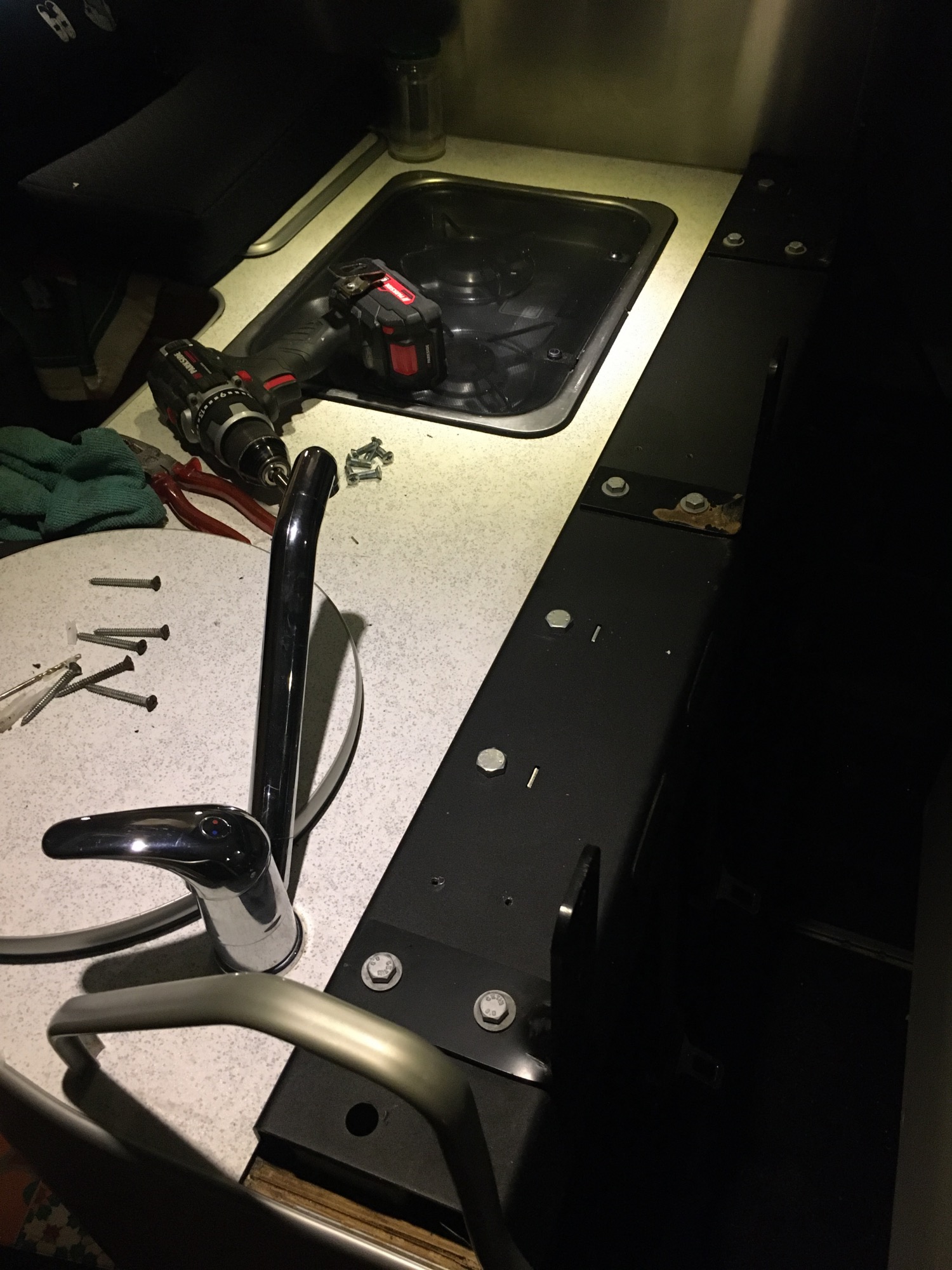

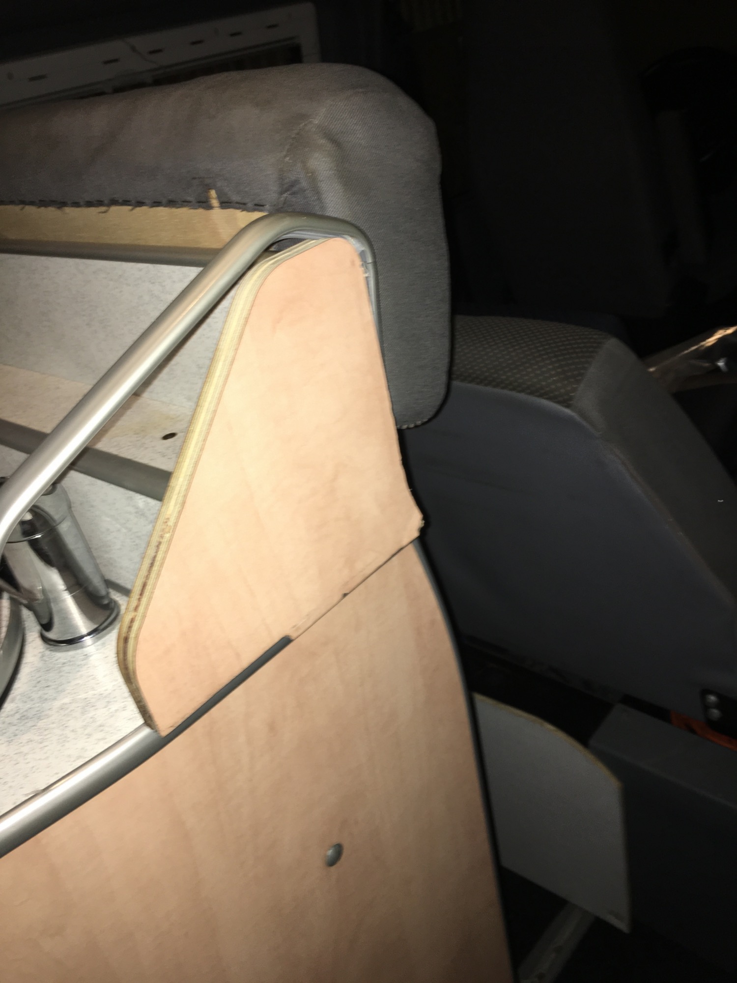

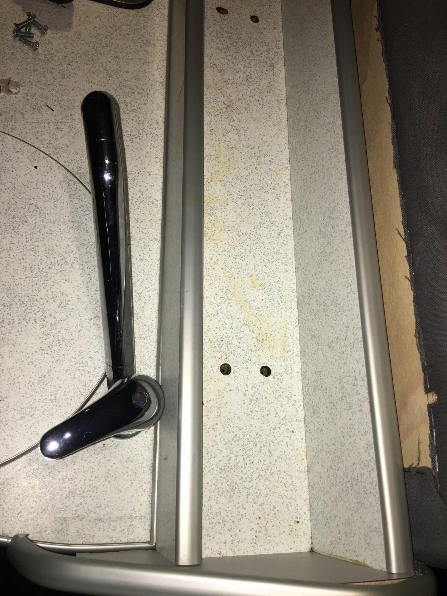

He desmontado el reposacabezas trasero para colocar la funda, luego pongo fotos y explico como se suelta.

Aqui esta.... es la manera de soltar el reposacabezas de atras, soltar la tira de goma-plastico de la madera, soltar los 6 tornillos verticales de la balda y tirar de ella. Asi se descubren las escuadras del reposacabezas...
2 min una vez que sabes como !!! 🤣

Joder, usaron un buen sistema para de montaje para dejarlo todo bonito pero menudo curro tener que hacer todo eso para sacar el reposacabezas! .panico
