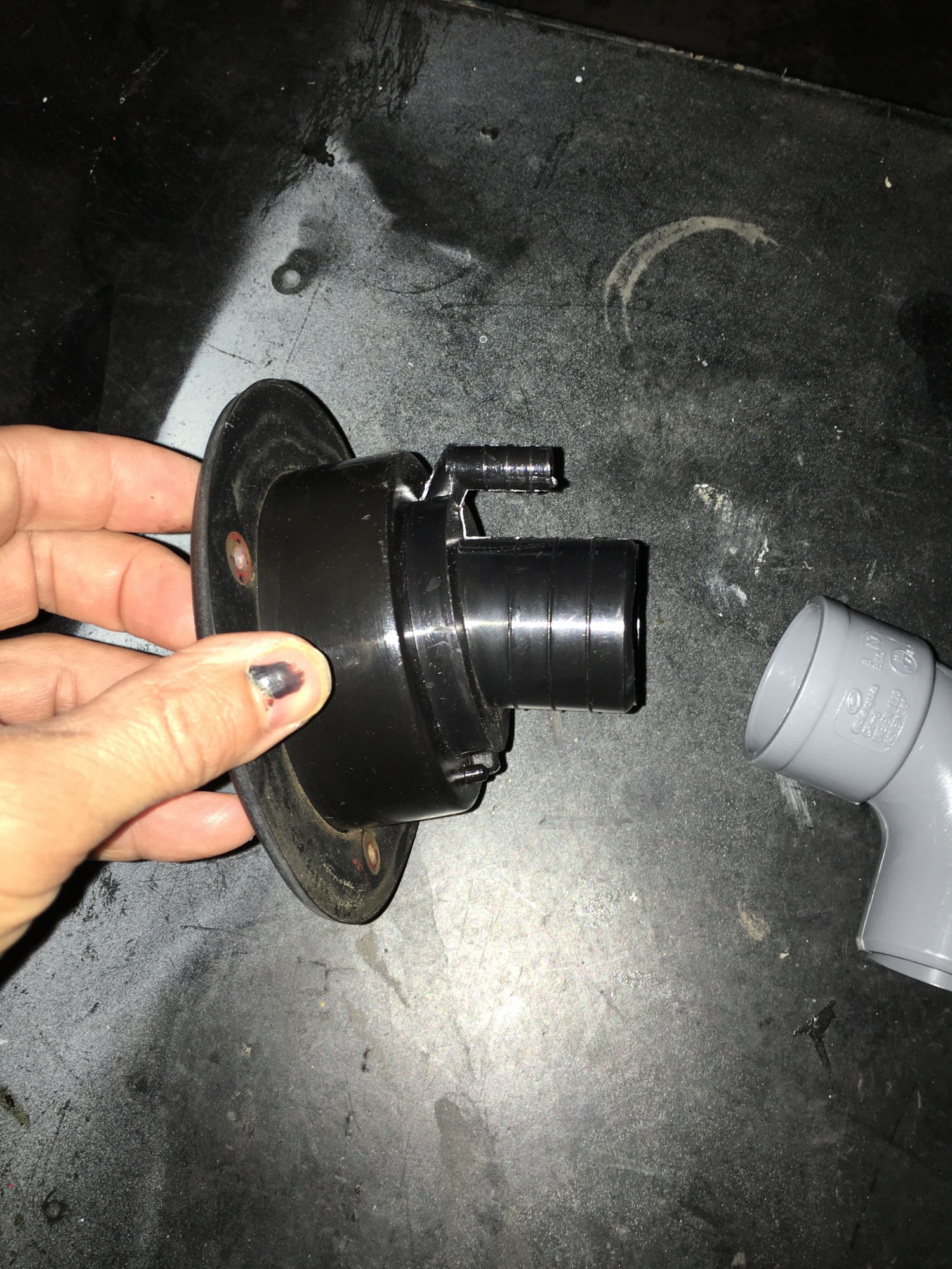

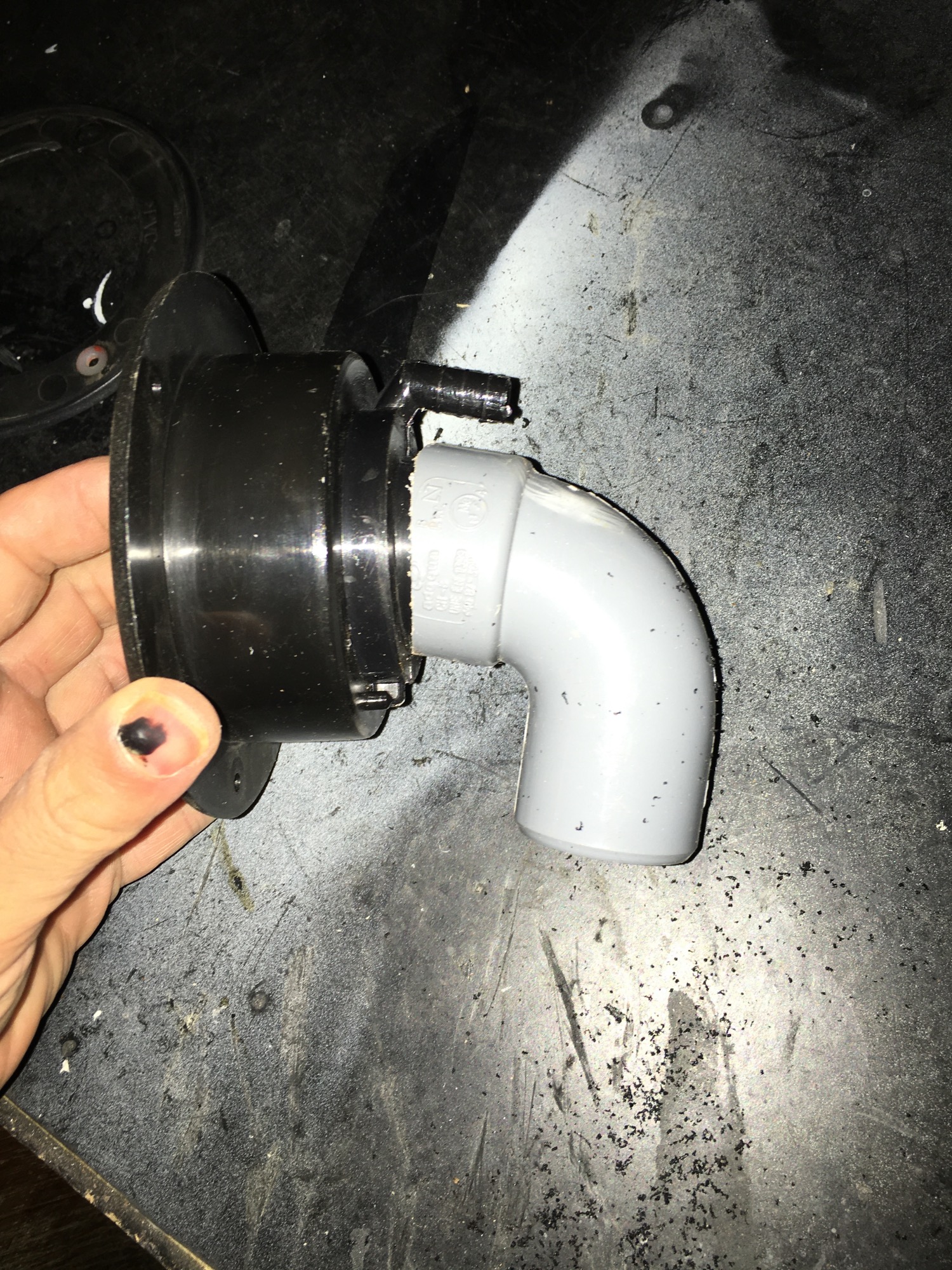

Se rompio la cerradura del tapon de llenado de agua... pues no era tan facil sustituirlo como parece, quitas tornillos, quitar abrazadera Y poner el nuevo !!
Pues no, el original tiene el codo de entrada de agua a 90 grados, y todo lo que se vende esta a 45 aprox, hago una chapucilla (fotos) pues ni asi.... los 8milimetros de diferencia son un mundo !!
No se que hacer, alguna idea ??

Foto de los dos tapones juntos ?
8 mm ?
No comprendo . ¿ qué no llega la manguera ? ¿Qué el codo pega en algún sito ?
Un dibujo ?
¿ es corta la manguera o tiene de sobra ?

Me explico:
De la chapa de la furgo a un plastico que hace tope en el interior de la furgo mide exactamente lo mismo que la bocana original.
Como no he conseguido en la ford he comprado una y he hecho la chapicilla pero es 8mil mas ancho.
