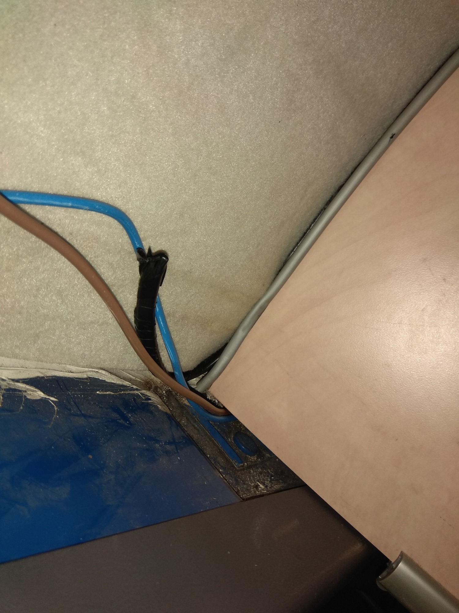

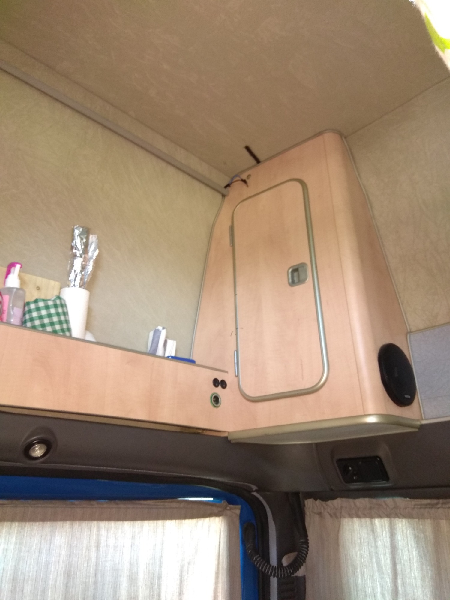

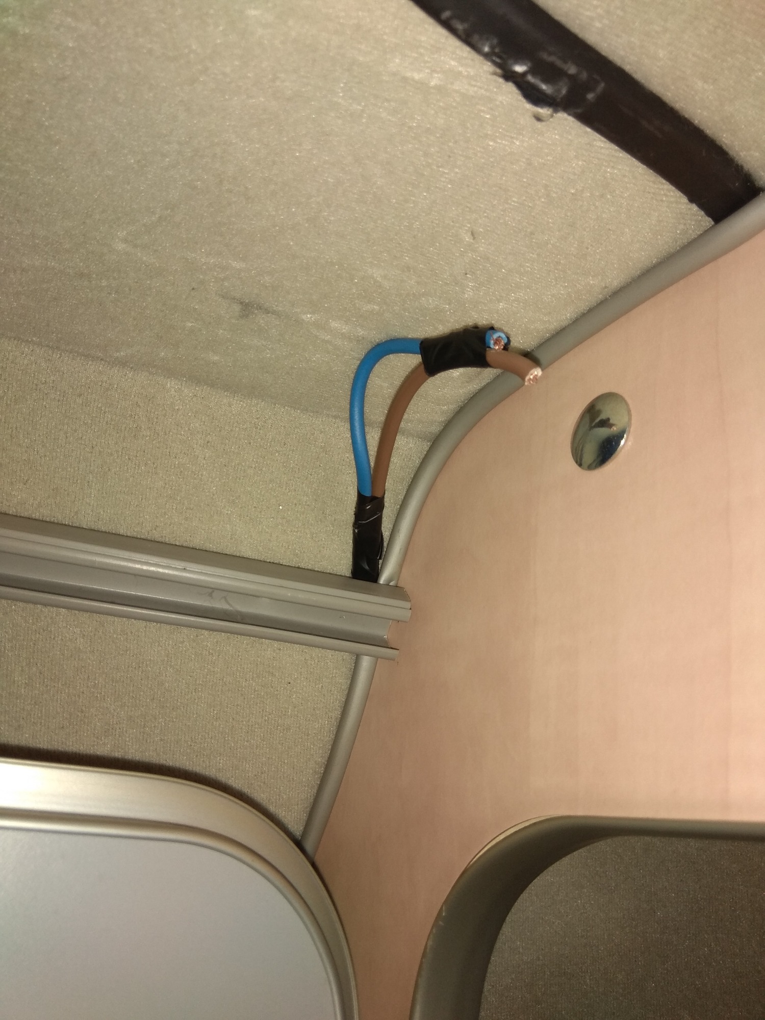

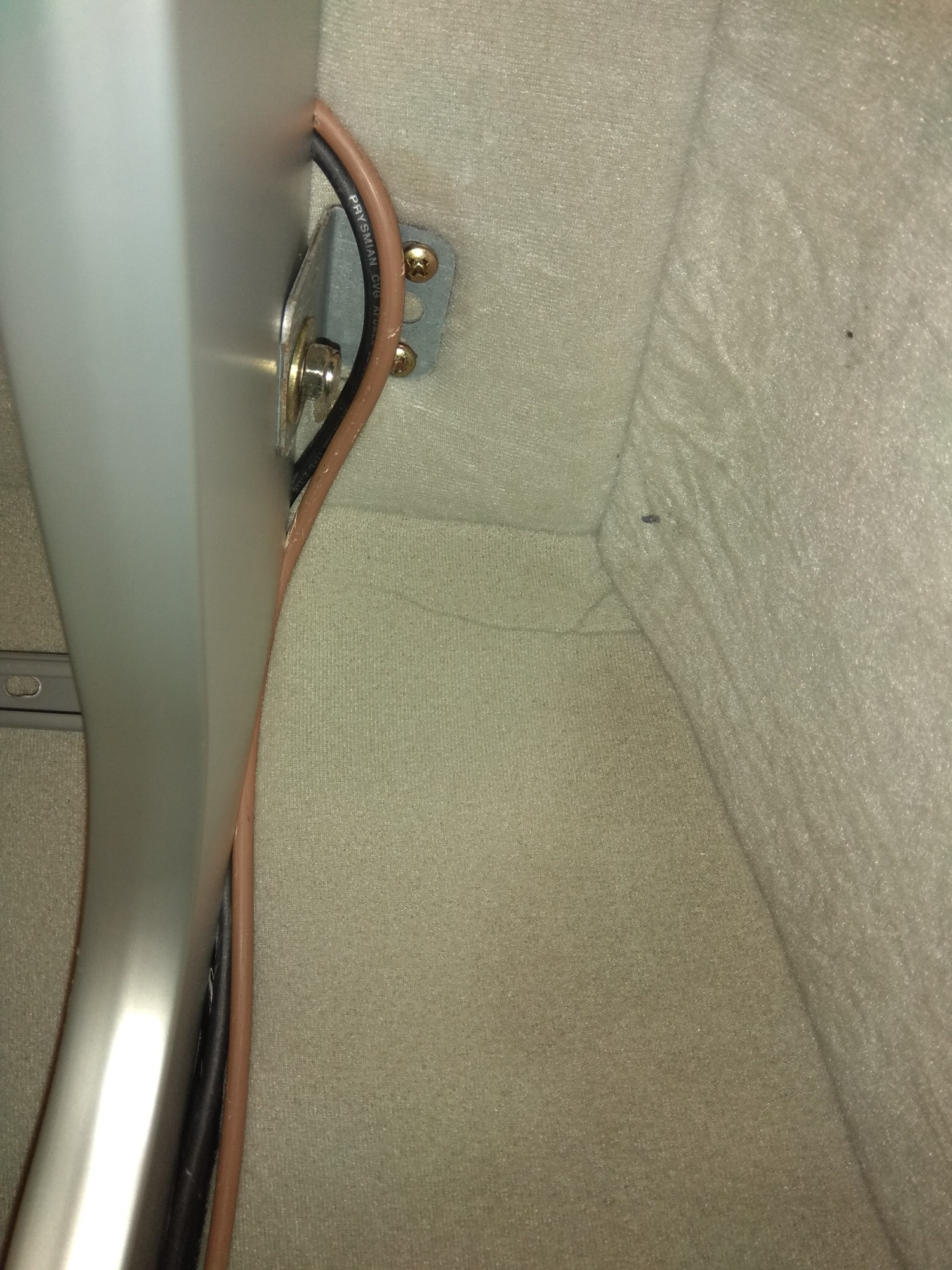

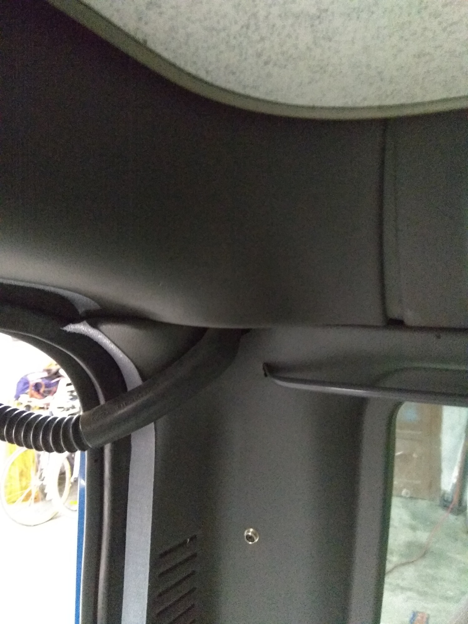

Del techo hacia el armario alto encima de la nevera. La putada es que no cuadraba justo encima, y ahora se ven unos cm. de cable, pero no había otra. Ya haré una foto más de lejos para que te hagas una idea. (los cables que se ven sueltos no son de las placas)
El cable baja entre el armario alto y el tapizado.
De ahí se va por debajo del armario hasta encontrar los cables que van al piloto trasero.
Baja por detrás de esos plásticos en vertical hasta el piloto.
No tengo más fotos, pero vuelve a salir por debajo del piloto trasero hacia la furgo, al fondo del armario bajo izquierdo (debajo del especiero)
Sigue por detrás y pasa por debajo de la nevera. Yo puse el regulador y el Lcd de control en la chapa que viene en el armario debajo de la nevera.
Y de ahí, con sangre, sudor y lágrimas (iba el cable justo, justo), por donde está el agujero hacia los depósitos hasta la batería.
Espero que te sirva.
Un saludo!
Muchísimas gracias, me queda perfectamente claro. Has hecho un trabajo cojonudo. Este verano ya no tengo tiempo, pero para este invierno me voy a plantear el ponerlas y tu instalación es la que más me gusta, ya que es la idea que yo tenía en la cabeza. Lo de los cables es lo que dudaba.

Las placas son de 30mm de alto. Tuve que comprar un pasamuros de los que llaman nautico. Creo que de alto son como 20mm nada más. Esta pegado al perfil, pero no me cuadraba el agujero para que bajará directo detrás del armario. Lo que se ve de cable son 4 dedos (medida internacional)
No obstante cuando la pongas, mide por si acaso a ti te entrara.

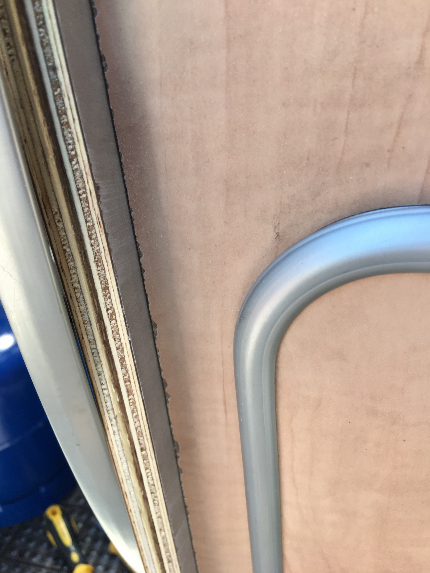

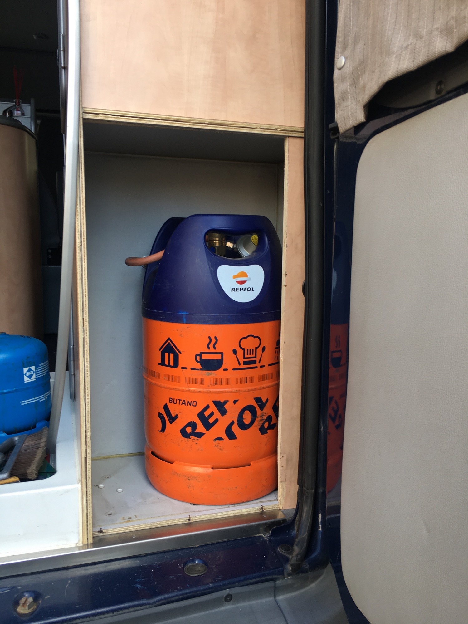

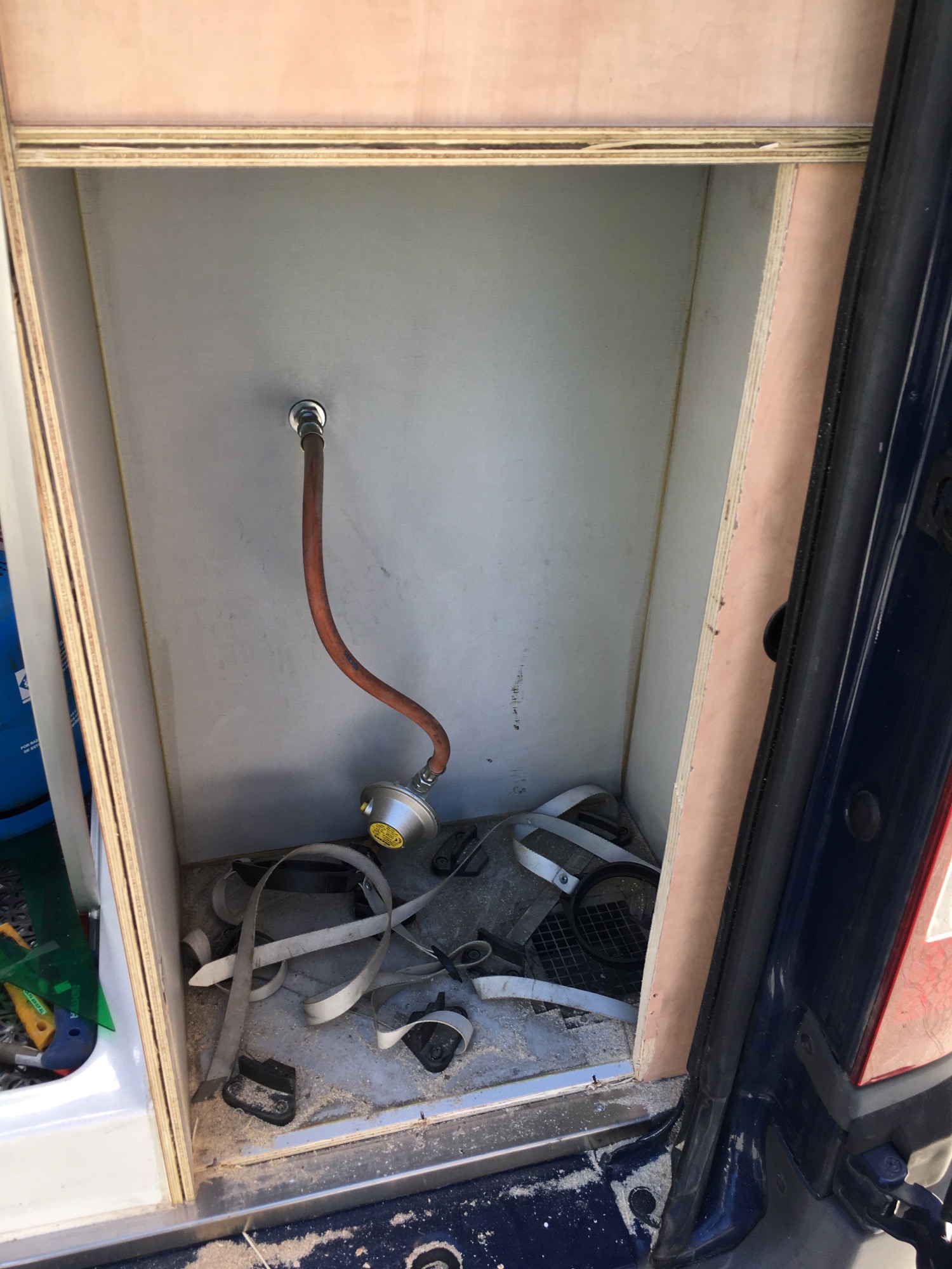

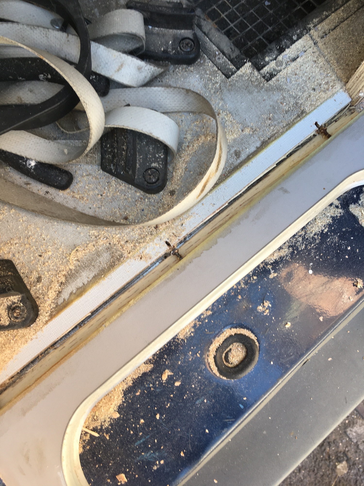

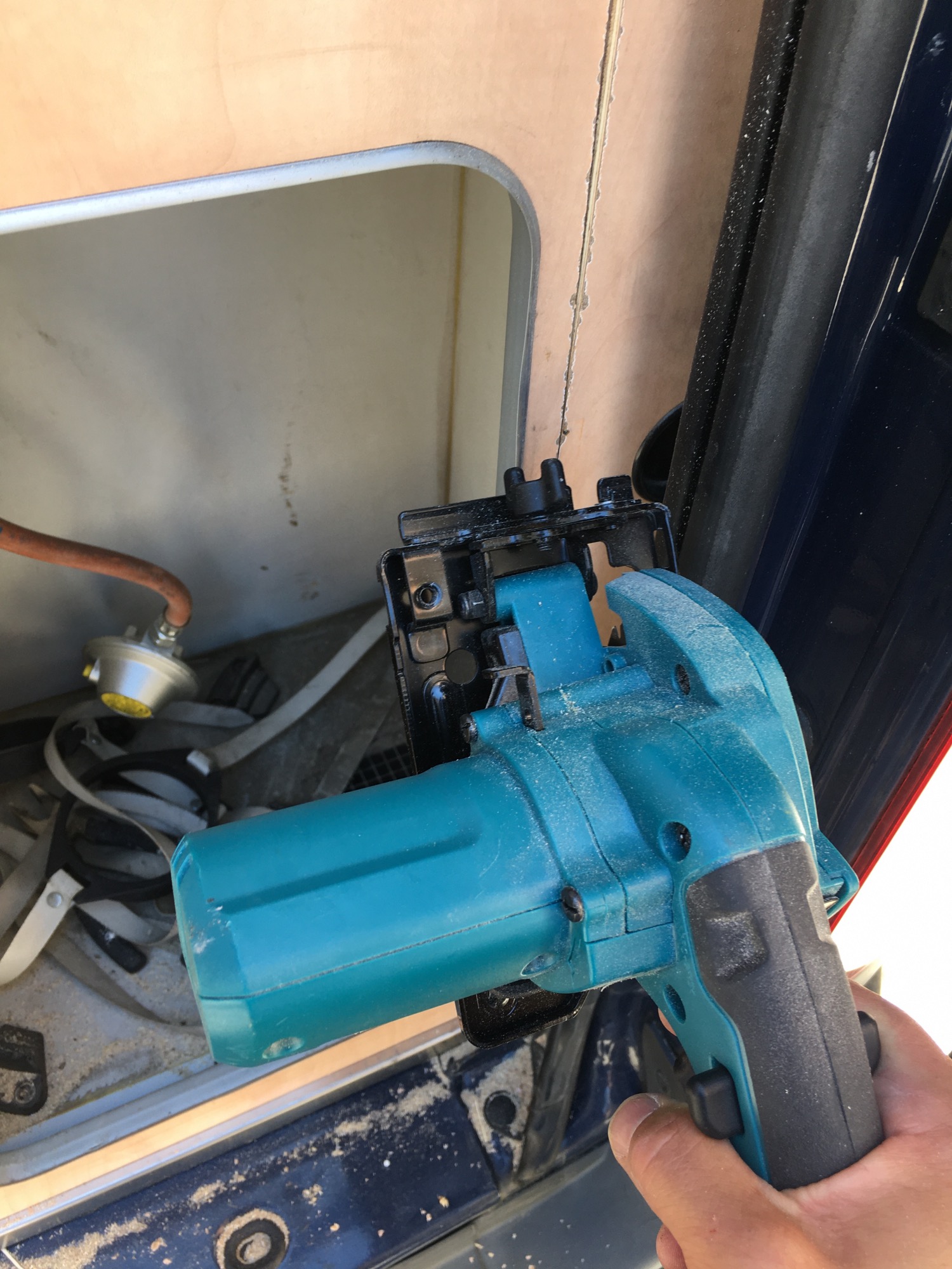

Al lio !!! Con el cambio de bombona.

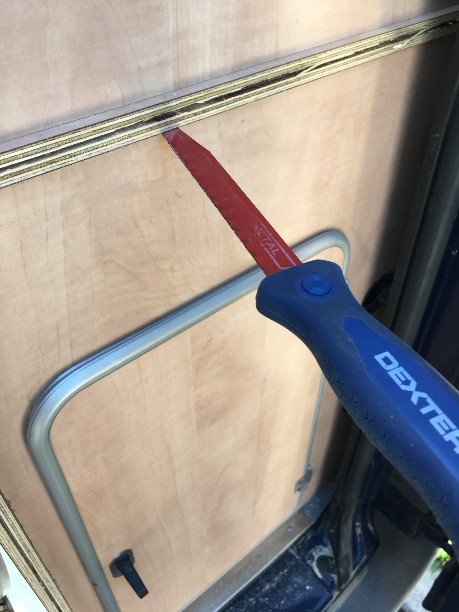

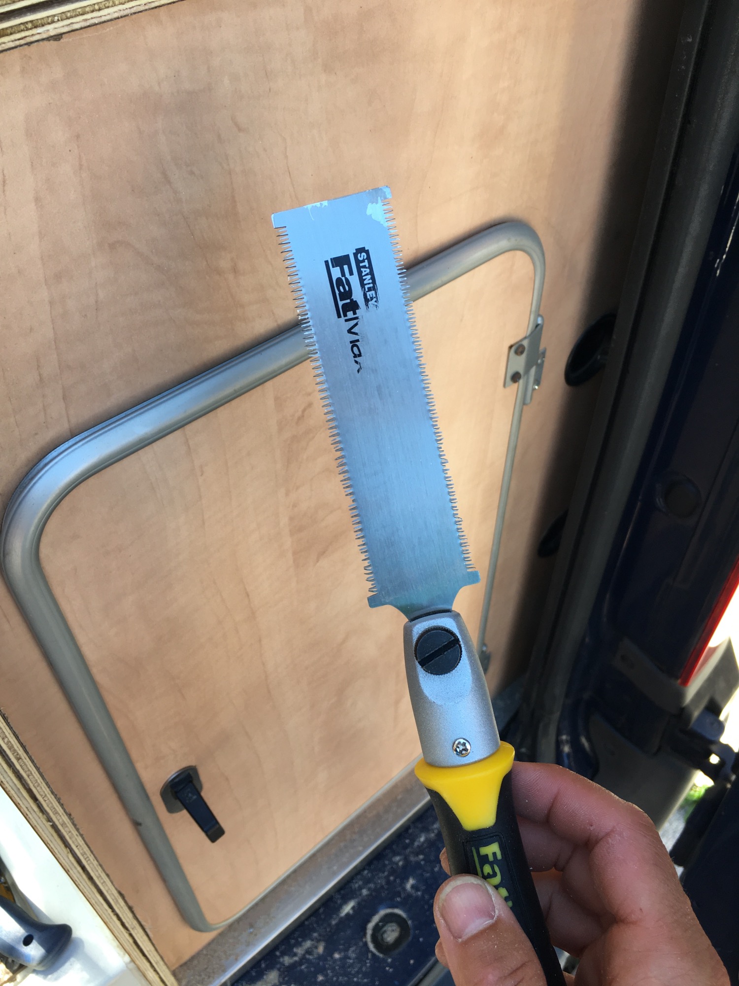

Con el cuter y una hoja de sierra rigida he rayado un poco el hueco hasta poder meter la hoja "japonesa" y el lado decho con la de bateria...
ENANO
La idea es o meter una de 6kg y aprovechar el hueco para meter la azul y un fuego para cocinar fuera o ya que entra meter una grande....
Mañana perfil en el lado drch bisagra de piano y la tapa, unos cierres de presion y unas gomas en todo el canto para aislar
Tetr3s
añade un pasante a los bajos para que se escape el gas si hubiera fuga...
Edito: ya veo la malla ;)
A mi la bombona de 3kg me dura meses, con esa me doy la vuelta al mundo jaja
ENANO
Gracias, es la ubicación original del gas, solo me falta hacer la puerta con algun tipo de aislante y cierres a presion.
