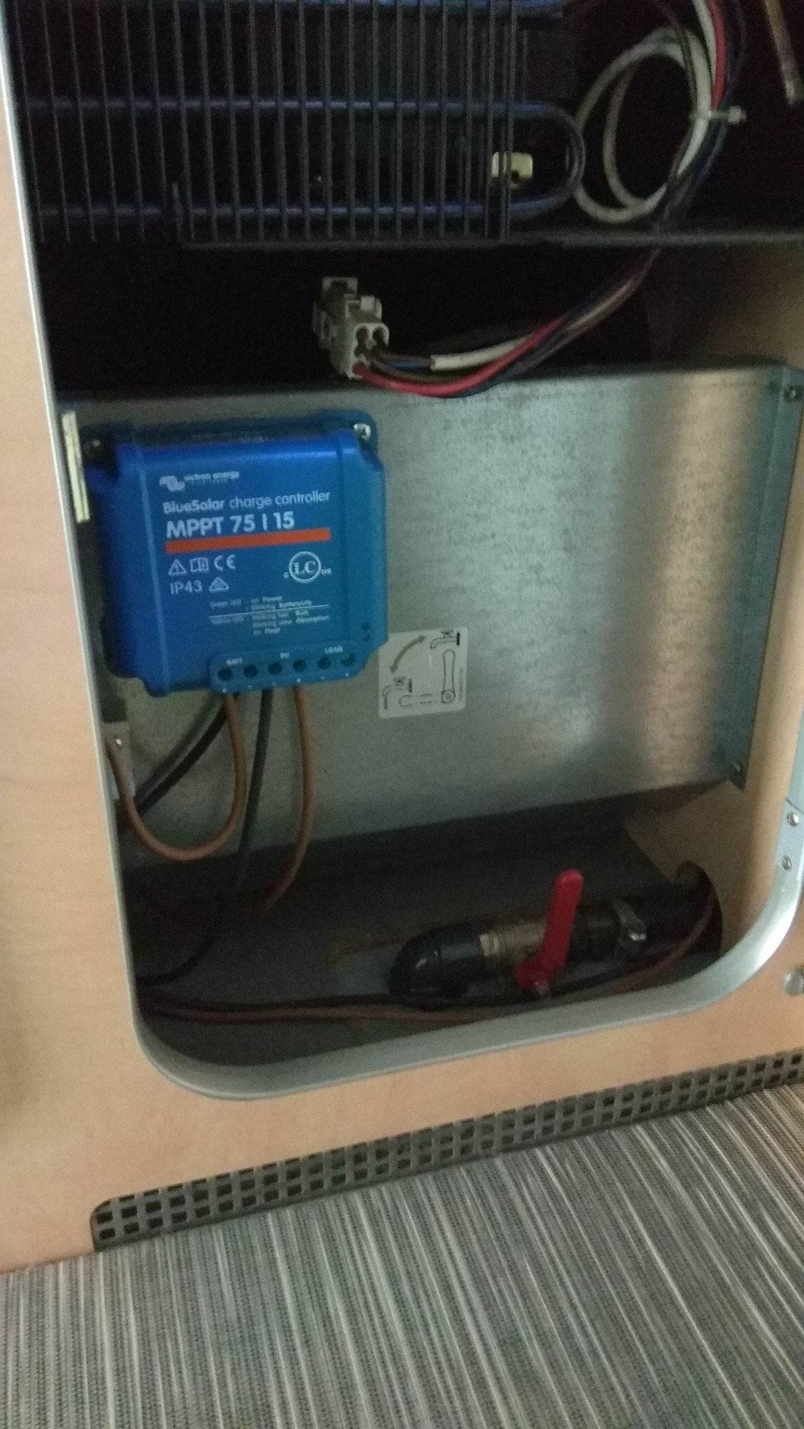

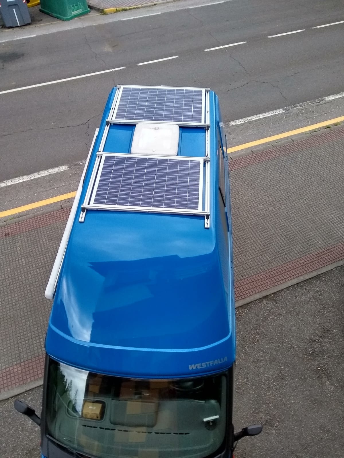

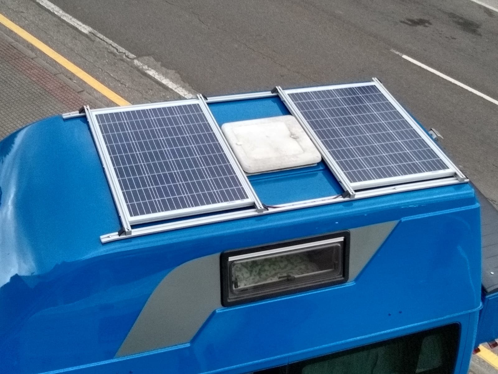

Buenas! Placas listas, por fin. Probadas 1 fin de semana de mucho sol. A las 10:00 batería cargada a tope. Falta probarlas con mal tiempo. Pero de momento, contentísimo. Y la Ecu de la calefacción lista también.

Cita de: El_wolfito en Julio 07, 2020, 14:35:45 pmBuenas! Placas listas, por fin. Probadas 1 fin de semana de mucho sol. A las 10:00 batería cargada a tope. Falta probarlas con mal tiempo. Pero de momento, contentísimo. Y la Ecu de la calefacción lista también.
¡Guapísimo! Así es como pensaba ponerlas yo, en caso de que me decida. ¿Por dónde has llevado los cables hasta la batería?

Cita de: rasposo en Julio 07, 2020, 23:09:49 pm¿Por dónde has llevado los cables hasta la batería?
Buenas rasposo.
Este finde le hago más fotos. Pero te paso alguna que hice.

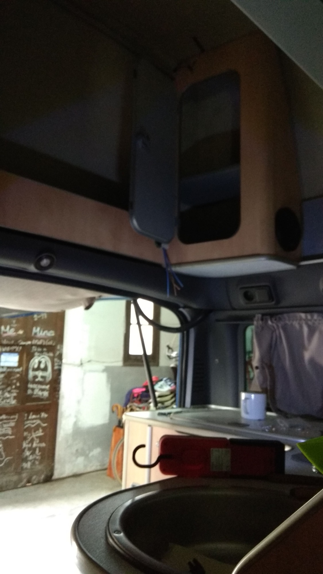

Del techo hacia el armario alto encima de la nevera. La putada es que no cuadraba justo encima, y ahora se ven unos cm. de cable, pero no había otra. Ya haré una foto más de lejos para que te hagas una idea. (los cables que se ven sueltos no son de las placas)
El cable baja entre el armario alto y el tapizado.
De ahí se va por debajo del armario hasta encontrar los cables que van al piloto trasero.
Baja por detrás de esos plásticos en vertical hasta el piloto.
No tengo más fotos, pero vuelve a salir por debajo del piloto trasero hacia la furgo, al fondo del armario bajo izquierdo (debajo del especiero)

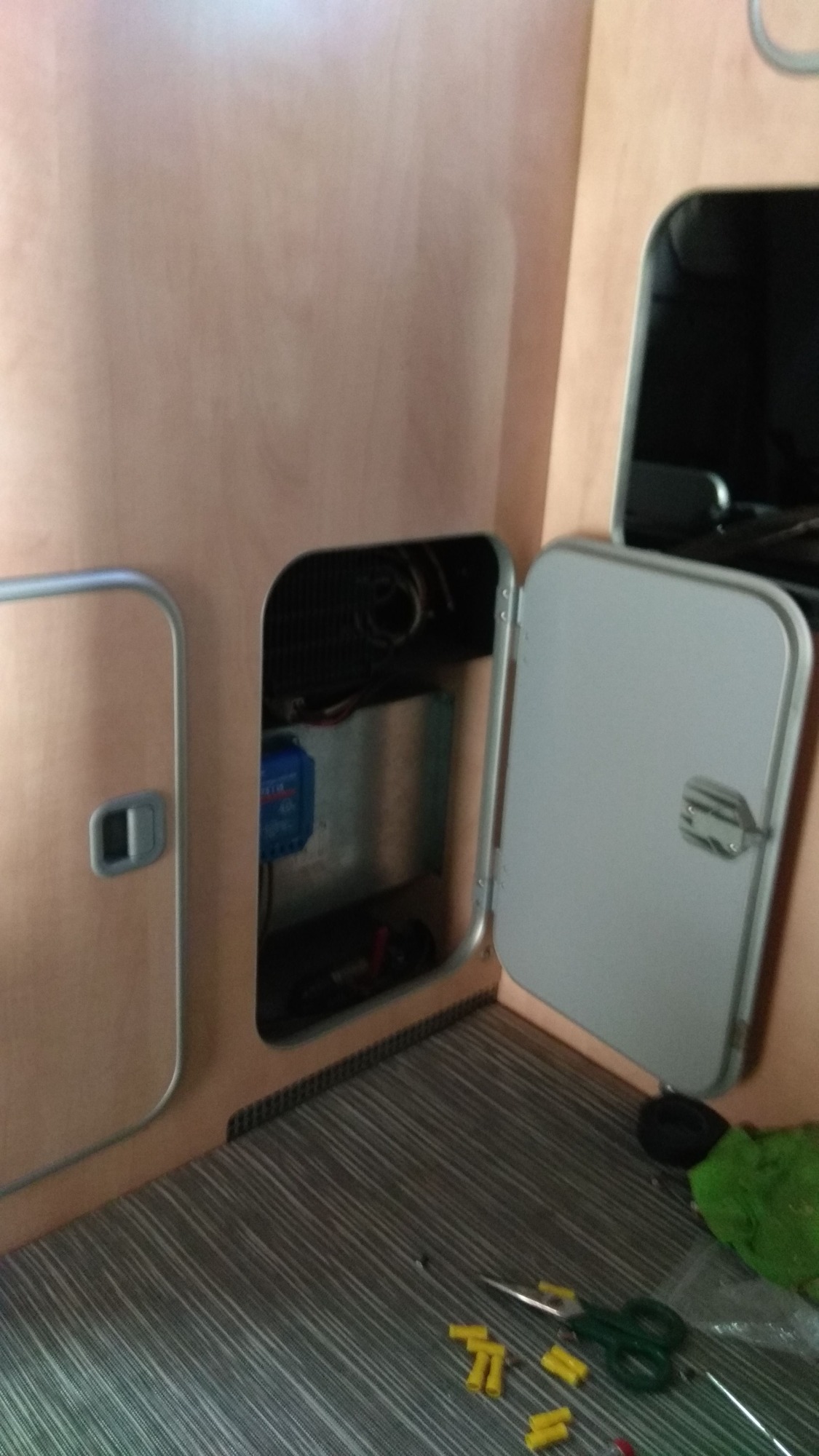

Sigue por detrás y pasa por debajo de la nevera. Yo puse el regulador y el Lcd de control en la chapa que viene en el armario debajo de la nevera.
Y de ahí, con sangre, sudor y lágrimas (iba el cable justo, justo), por donde está el agujero hacia los depósitos hasta la batería.
Espero que te sirva.

El_wolfito
Buenas. Tenía estas otras 3 fotos.
En estas dos se ve donde puse el regulador. El lcd va al lado.
En esta mierda foto si te fijas, arriba donde el techo, verás el cacho de cable negro que va hacia el armario.

eze
Cita de: El_wolfito en Julio 08, 2020, 16:43:49 pmBuenas. Tenía estas otras 3 fotos.
Un saludo!
Buena idea lo de los carriles para colocar las placas, yo llevo tiempo con placa pero de quita y pon, apoyandola en el portabicis cuando paso tiempo parado. Pusiste tu mismo los carriles? La perfileria para colocar las placas donde la pillaste? Por cierto viendo las fotos me parece que somos vecinos aunque no me suena de ver la furgo por Piedras.
Un detalle, al regulador quizás no le siente demasiado bien el calor que se produce dentro de ese armario cuando la nevera está en funcionamiento, te recomiendo poner alguna rejilla extra de ventilación o ya si te vienes arriba hacer el brico de los ventiladores para extraer el calor de ahí dentro. Sobretodo si viajas en verano por el sur, aquí no tendrás mucho problema salvo un par de días al año😜
