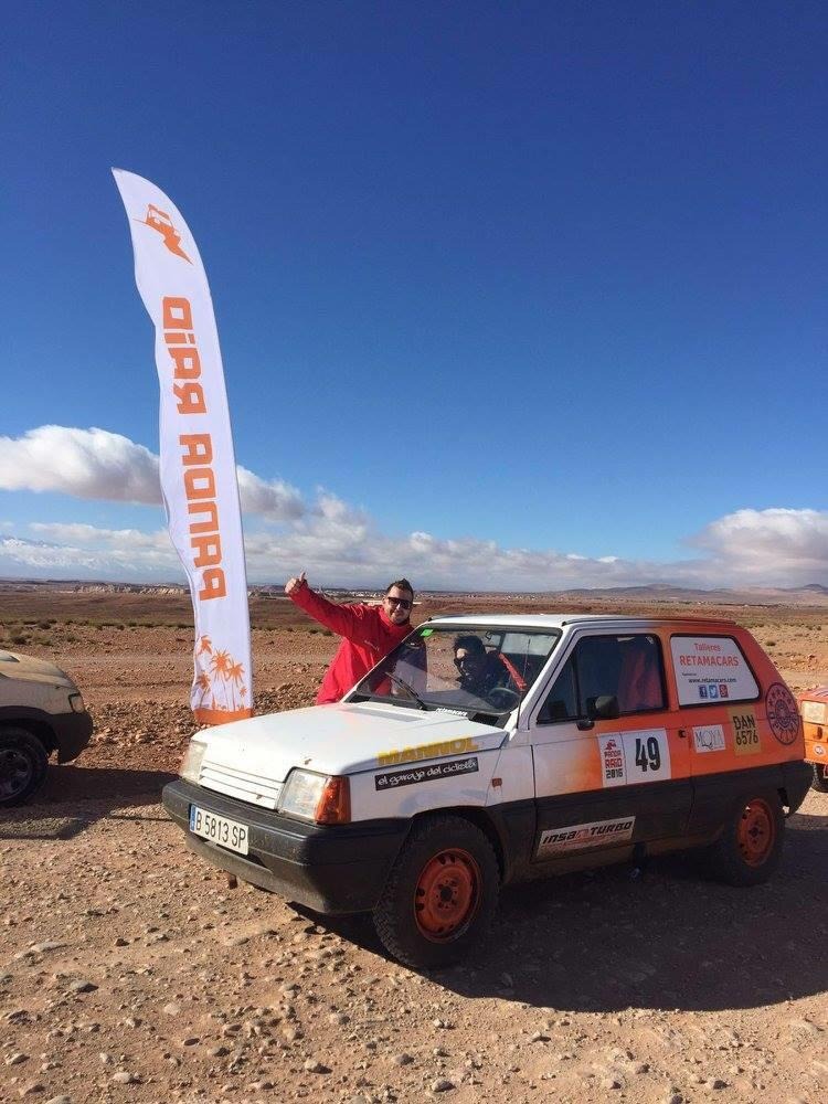

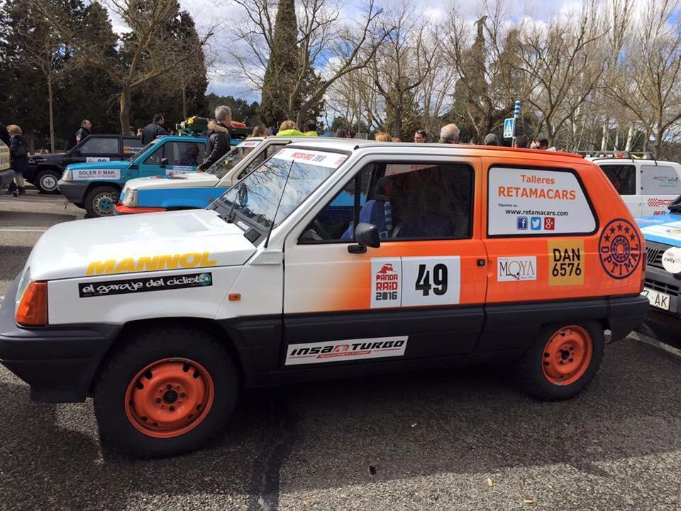

Cuelgo unas fotos de la bateria montada, de nuestro equipo de Panda Raid! Llevamos una rosa de los vientos jajajaja.
Y la Furgo en cuestión!
Se ve impecable esa NUGGET!!!  y la batería perfecta en su sitio!
La verdad es que molan mucho los panda!!! no creo que nadie se haga a la idea de lo bien que se lo puede pasar mucho con un cacharro así...

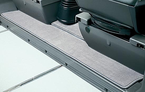

Yo esta es la que quiero...
Supongo que al final me las are, tengo las tres piezas delanteras, pies y centro de las de goma, pero zona entre asientos y esa barra metalica trasera.. no me gusta nada... el suelo trasero no me desagrada...

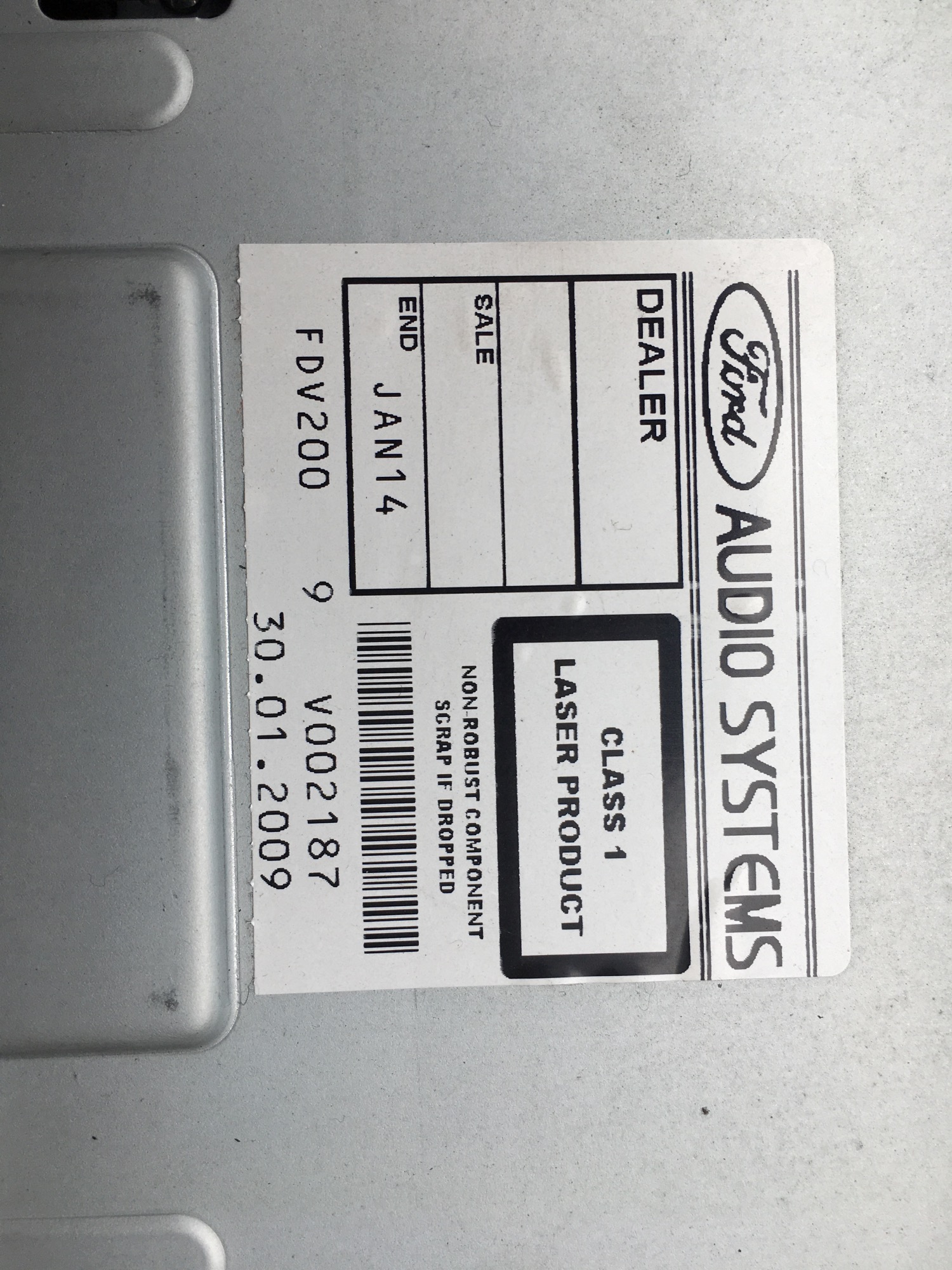

Otra cosa ?? Para codificar la radio ?? No tengo (si tengo el que me dio el vendedor pero no funciona 😩) tendre que pasar por la ford verdad ??

Esa alfombra es fail de hacer por suerte, tampoco tendrás mucho problema.
En cuanto a la radio prueba con la radio encendida pulsar simultáneamente las teclas numéricas 2 y 6, y con suerte se mostrará en el display el código, si no hay otras opciones, en la pegatina de la radio tienes el número de serie, que empezará por V.....  dímelo y puedo ver si lo conseguimos.

Como es eso de que no te funciona? Tienes código pero te da error? Es un poco curioso, por que para introducir los 4 dígitos que tienes, hay que pulsar la tecla 1 tantas veces hasta llegar al numero deseado, con el numero dos, 3 y 4 igual.y una vez tienes los 4 digitos, tienes que pulsar el nº 5 que sería como el ok.

No ha funcionado lo de pulsar 2 y 6

Me quede sin bateria

Mira si el número de serie empieza por Vxxxxxx y me lo das creo que va en una pegatina en el lateral, pero la manera en que lo pones es correcto, el 1 es el primer dígito, el 2 el segundo y así hasta el cuarto, luego el 5 para confirmar

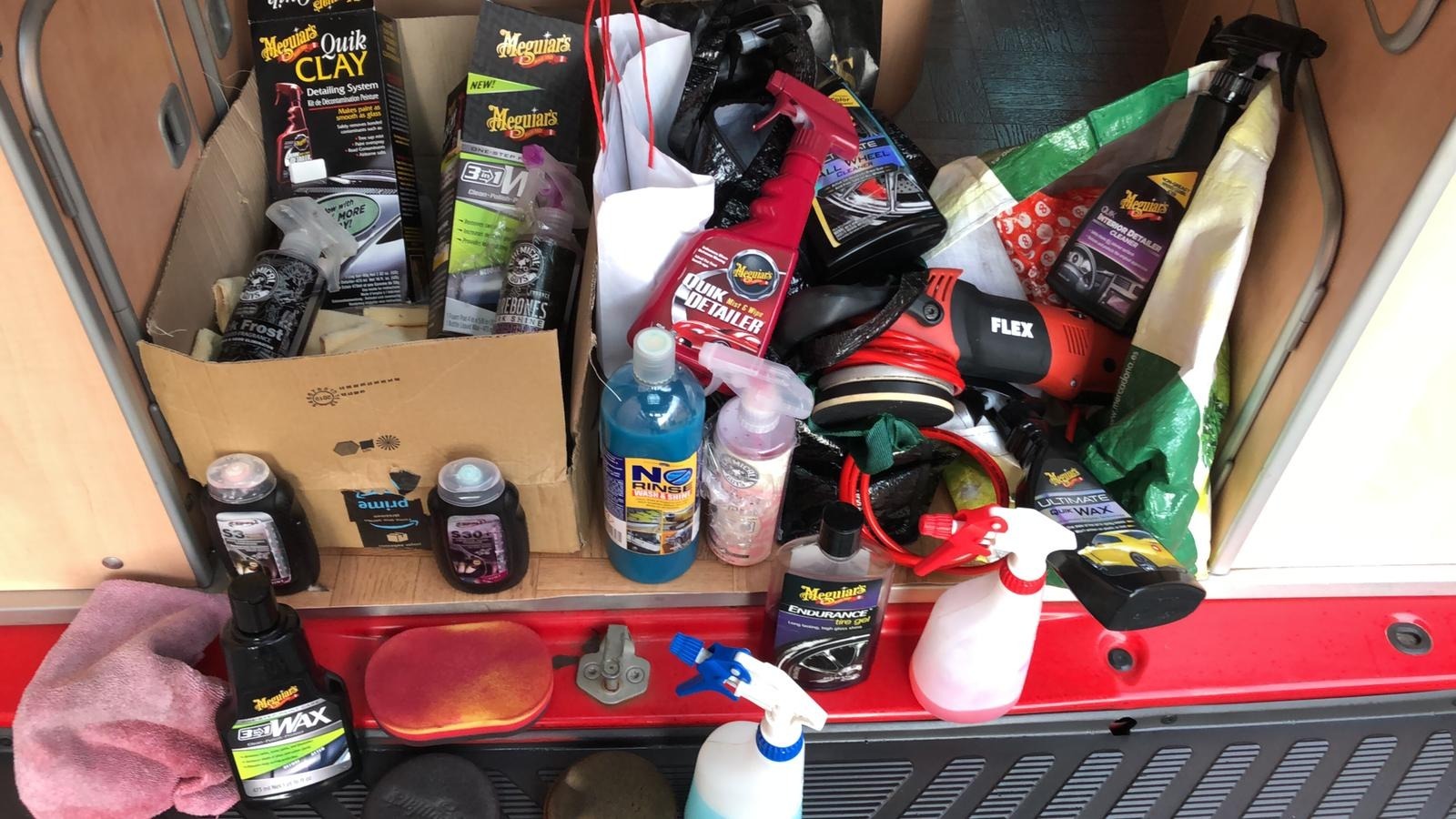

Creo que haré algo así...

Cita de: 2GTE en Junio 04, 2020, 16:18:35 pmCreo que haré algo así...
Mola el detalle, gusta! Esos productos de detailing eh! jejejejeje
2GTE
Cita de: marshal en Junio 04, 2020, 16:28:37 pmMola el detalle, gusta! Esos productos de detailing eh! jejejejeje
Si, el detailing es otro de mis vicios...
