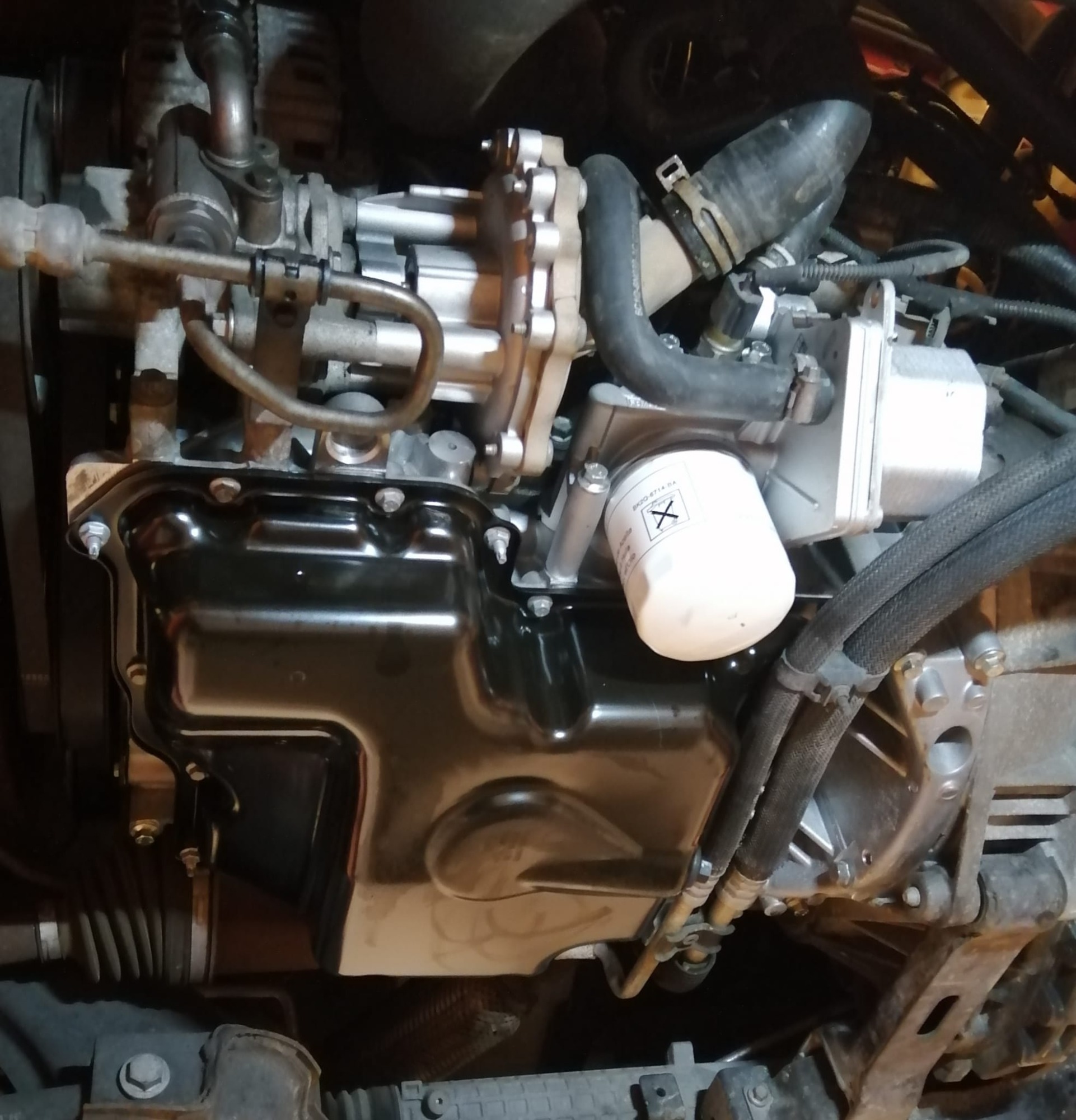

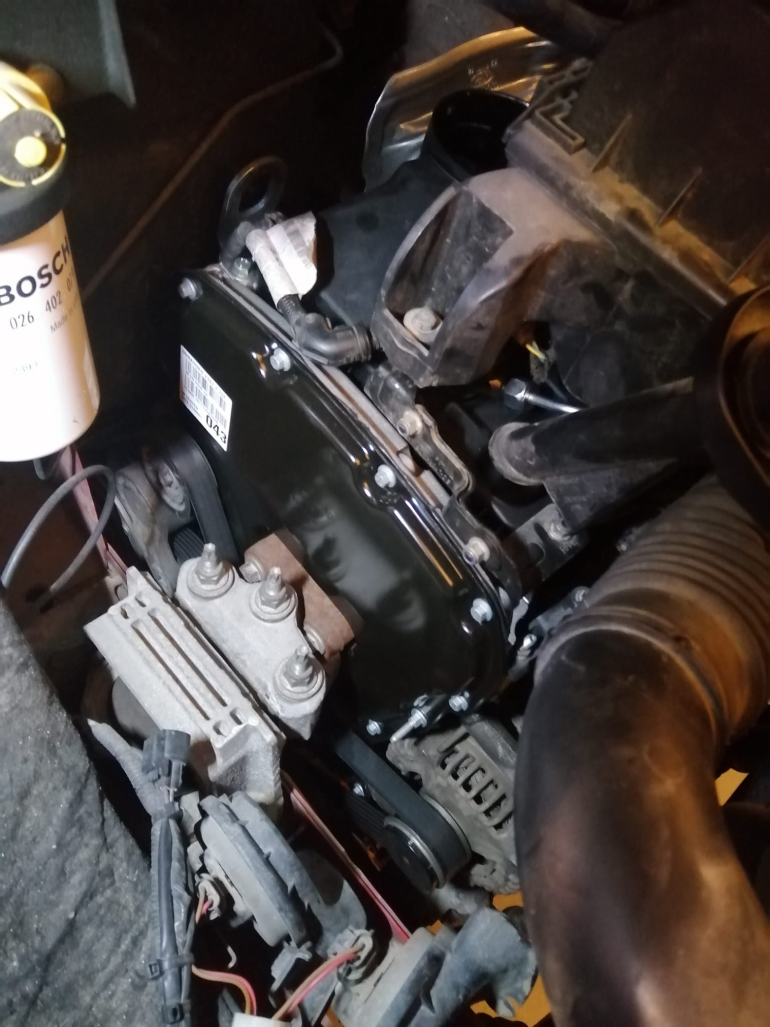

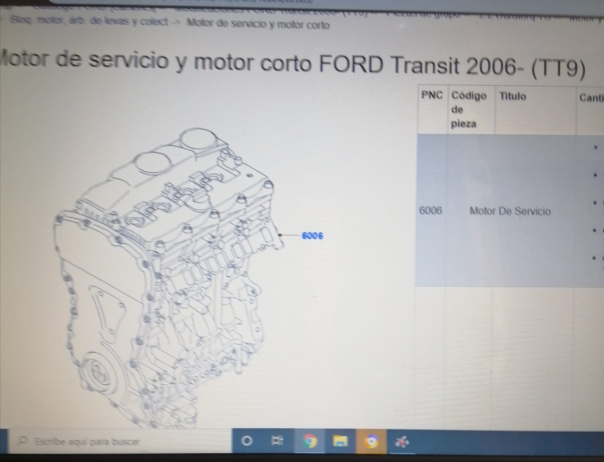

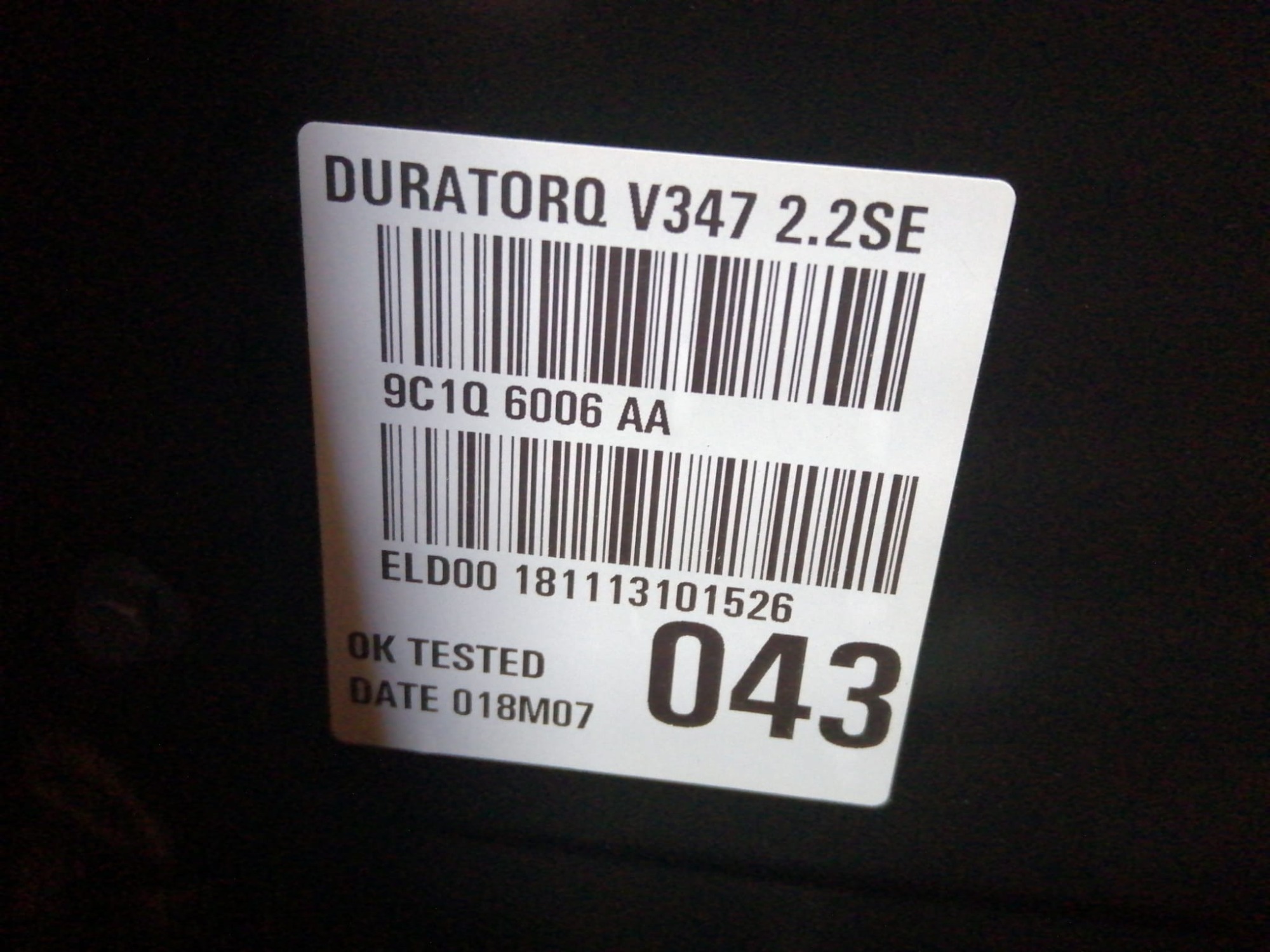

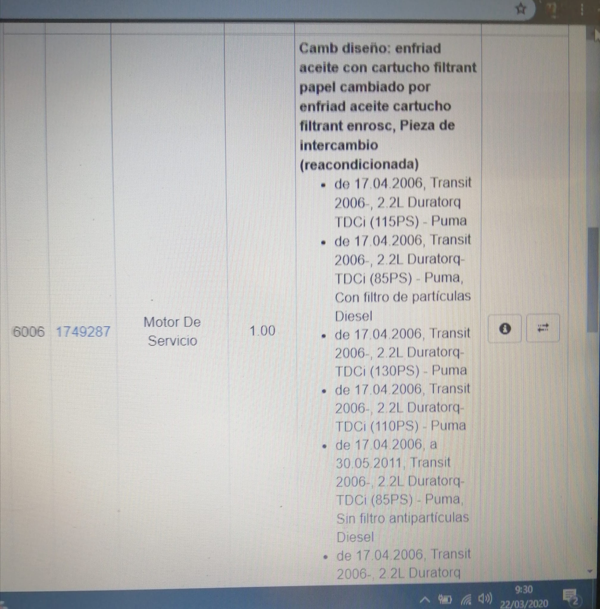

saludos foreros, hoy toca cronica de una nugget xl con motor nuevo, de momento 1000kms i todo ok (es muy poco).
Resumen hasta ahora. Comprada a a traves del foro, con 43000kms ( en el 2013), , es fabricada a finales del  2008, matriculada en alemania 2009. Solo averia de ERG (cabrona), en el viaje a belgica del verano 2017. Consumos normales de 9,3/9,5 ..... mantenimiento cada año, lleve los kms que lleve, con filtros originales y el mejor aceite recomendado por el servicio ford. Gasoil siempre del caro, (sabiendo que tienen problema con los injectores), y a disfrutarla.
28 de diciembre, salida sin niños, a perpinyà i colliure (marche de Noel), y no pasamos de Girona. 120km/h, 2500rpm, programador de velocidad activado.....ruido motor, se cala y se acabo el viaje. Grua y decidir donde reparamos. Entra el la ford de granollers, el dia 20 de enero del 2020. En el momento de la rotura, lleva 87mil.
A la semana presupuesto al canto......suma unos 7.400€.......dos cilindros sin compresion....tengo que decidir si reparamos o no.....Antes de confirmar reparacion, les pido que lleven los inyectores a reparar y que miren el turbo si esta dañado....
Una vez llevados los inyectores a reparar a un taller especializado...me confirman que no hay ninguno de roto, toberas gastadas y punto. Coño.....y turbo ok. Que reparen  inyectores y que cambien el motor. Me informan de que hay motores de intercambio, reacondicionados, mejorados y sin problemas. En una semana la furgo arreglada.
Hablando con gente conocida que ha trabajo en ford, si que han roto motores, pero como otras marcas......Tampoco sera que en nuestra zona hayan roto tantos (imposible saber la cifra)....y conozco un tecnico de ford que lleva muchos años trabajando en la marca. Me recomienda cambio de motor, por varias razones:
     -se rompen por tema de inyectores.
     -se rompen por falta de engrase (bomba de aceite).
     -se rompen porque saltan los patines de la distribuion.
y que el motor reacondicionado ya tiene estos problemas resueltos.
Me comenta, que el nuevo motor no lleva filtro de cartucho de papel, lleva metalico exterior, porque viene modificado el intercambiador y bomba de aceite, con ello mejor engrase en la base de los pistones,y distribucion mejorada. Y que no se me ocurra anular la EGR, que en carga altas de presion  y temperatura en la camara de combustion, tambien abre para, (un poco), bajar temperatura de la camara y presion. Pues vale, y que tampoco cuesta tanto sacer la egr y limpiarla, esta accesible, (quatro tornillos, un conector y fuera). Apagar la luz de averia y a correr. Una vez desmontado el motor ya para montar el nuevo, me confirman diagnostico, distribucion ko. Pues vale.
Reparada ya, al taller de confianza para verificar que todo este ok, y realizar fotos. Pues si, filtro de aceite exterior.
Bueno, precio final de la reparacion....(bufff), 8200€. Incluido en el precio:
motor reacondicionado 4583€
reparacion inyectores  700€
bomba de agua nueva     78€
mantenimiento completo, con cambio de liquido de frenos y anticongelante.
1 año de garantia.
etiqueta del motor motor ok mes 07 del 2018.
Despues de unos dias me encuentro este tecnico de ford, me dice que que tal como va....pues todo bien, furgo con motor nuevo, pero sin un duro en el bolsillo. Me da un enlace de ford y que me lo mire. Estas fotos son esta pagina.
esta referencia que sale, es la que esta en la factura.
 bueno....se ha hecho larga la cronica...pero espero que os sirva de ayuda. ;)

ta
Creo que el filtro de aceite venían a partir del 2011.
Lo que ya no se es si e reacondicionado te toca un bloque viejo o nuevo según les toca .
O ya todos los reacondicionados son como este .
