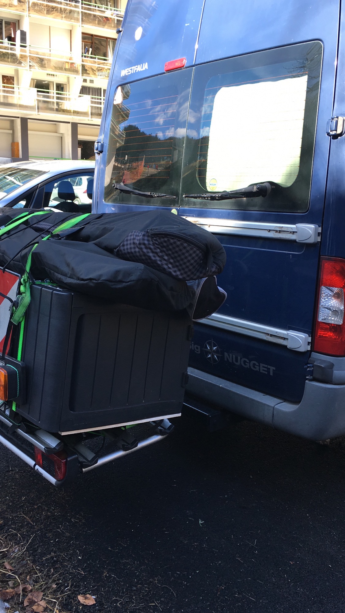

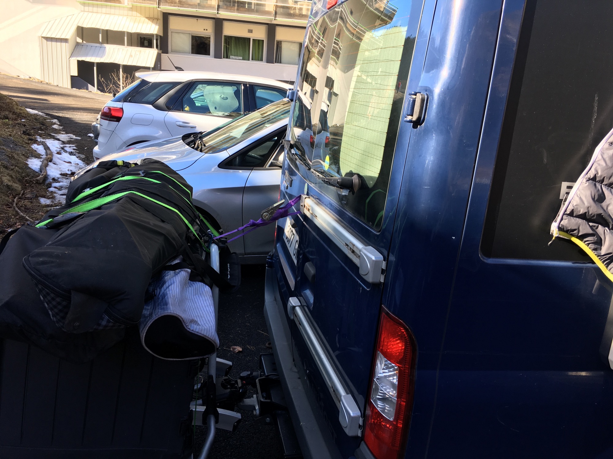

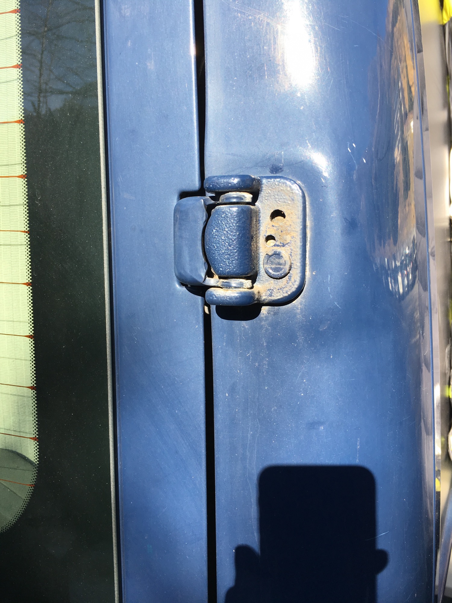

Preparando el primer brico, como llevo bastante peso sobre el portabicis de bola quiero poner unos tirantes, quitando las tapas de las bisagras he encontrado unos agujeros que aprovecharé para poner algo...
Pon tu grano de arena.

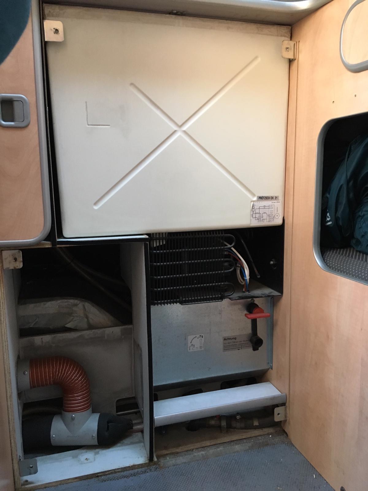

También he soltado la tapa frontal, no cerraba bien el frigo...

Cita de: ENANO en Febrero 08, 2020, 23:20:19 pm
Y en las guías del portabicis? Sobretodo la superior... Veo que tienes para atornillar alguna pieza... No veo muy claro lo de los agujeros de las bisagras. No sé... Es una opinión...
ENANO
Fue mi primera opcion pero nose... puse una cinta, centra toda la fuerza en los laterales y puede deformar la puerta... en los agujeros de la bisagra la idea seria atravesar y poner algo por dentro
