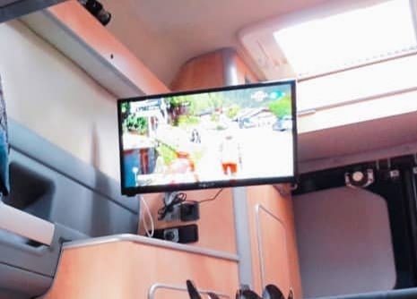

Cita de: El_wolfito en Noviembre 05, 2019, 23:44:17 pmAhora estoy dandole vueltas para el soporte de la tele, pero no veo ninguno que cumpla lo que quiero, asi que igual toca hacer una chapucilla.
Hola El Wolfito, te paso foto de dónde tenemos nosotros la tele. Tenemos un soporte articulado de 3 ejes y nos va genial, aunque con el pequeño problema que los que estan en el sofá no la pueden ver y que hay que ir con cuidado al abrir la puerta del baño hacia la zona de la cocina, porque toca con al tele si la ponemos muy al medio. Pero de noche los críos la ven desde la cama de arriba y mi mujer y yo nos montamos el sofá mirando hacia atrás. Sin problema. En verano la quito del soporte y la pongo en el suelo al lado del sofá para mirarla desde fuera.
Nosotros optamos por llevar la tele en un maletín de ordenador grande, que guardamos en el arcón, y la ponemos encima de la mesa cuando la queremos ver. Tampoco es que estemos todo el día pegados a la tele y solo la usamos para ver series desde un USB.
Tenemos un modelo de tele que se aguanta de pie, sin peana, y la apoyamos encima de un soporte de estos porque los altavoces quedan abajo (y se oía flojo).

Cita de: enximenes en Noviembre 08, 2019, 06:39:33 amHola El Wolfito, te paso foto de dónde tenemos nosotros la tele. Tenemos un soporte articulado de 3 ejes y nos va genial, aunque con el pequeño problema que los que estan en el sofá no la pueden ver y que hay que ir con cuidado al abrir la puerta del baño hacia la zona de la cocina, porque toca con al tele si la ponemos muy al medio. Pero de noche los críos la ven desde la cama de arriba y mi mujer y yo nos montamos el sofá mirando hacia atrás. Sin problema. En verano la quito del soporte y la pongo en el suelo al lado del sofá para mirarla desde fuera.
Gracias enximenes. Nunca hubiera pensado instalarla ahi. Tendre que darle una vuelta.
La Tv la he pillado sobre todo para las tardes despues de esquiar. Con mal tiempo se pueden hacer muy largas. Peeeero....ya que esta....pues mi idea era ponerla enganchada al techo (la parte de la cama que queda fija) detras del cabecero del conductor. Queria que recogiera hacia arriba (que quedara horizontal cuando no la usemos) y que se puediera girar hacia la puerta para verla si un dia comemos o cenamos fuera y hubiera algo interesante..... No he visto ningun soporte aun con tantos giros...aunque al decir tu lo de los 3 ejes.....tendre que buscar mas. O si no, poco a poco habra que darle al coco. Igual haciendo un invento con dos.....no se.
Barracat, algo asi con una caja de carton para la tablet va de coña. Tambien vi unos brazos telescopicos para apoyar la tablet, pero para la tele....aunque pesa poco son 22" y no se, no se.

Cita de: El_wolfito en Noviembre 13, 2019, 01:17:25 amGracias enximenes. Nunca hubiera pensado instalarla ahi. Tendre que darle una vuelta.

Ei wolfi!
Nosotros tampoco es que nos pasemos el día mirando la tele... Pero ya sabes, una vez llega la tarde-noche y ya no tienes más juegos que jugar con los críos, sobretodo si hace frío y ya no se puede estar en la calle, pues nada, peli al canto...
Lo del soporte que dices detrás del cabecero del conductor no es mala idea, lo malo es la falta de altura con el suelo; te vas a comer la tele al menor descuido. Soportes para hacer lo que dices seguro que los hay, pero entre el soporte y el aparato tendrás que ir con cuidado cuando quieras moverte entre el puesto de conducción y el habitáculo o acabarás con alguna herida en la cabeza, y no sólo tu, sino también tu acompañante (copiloto). Nosotros la llevamos en ese sitio porque básicamente la miramos un rato después de cenar, como ya he dicho.
Ya nos irás enseñando.
