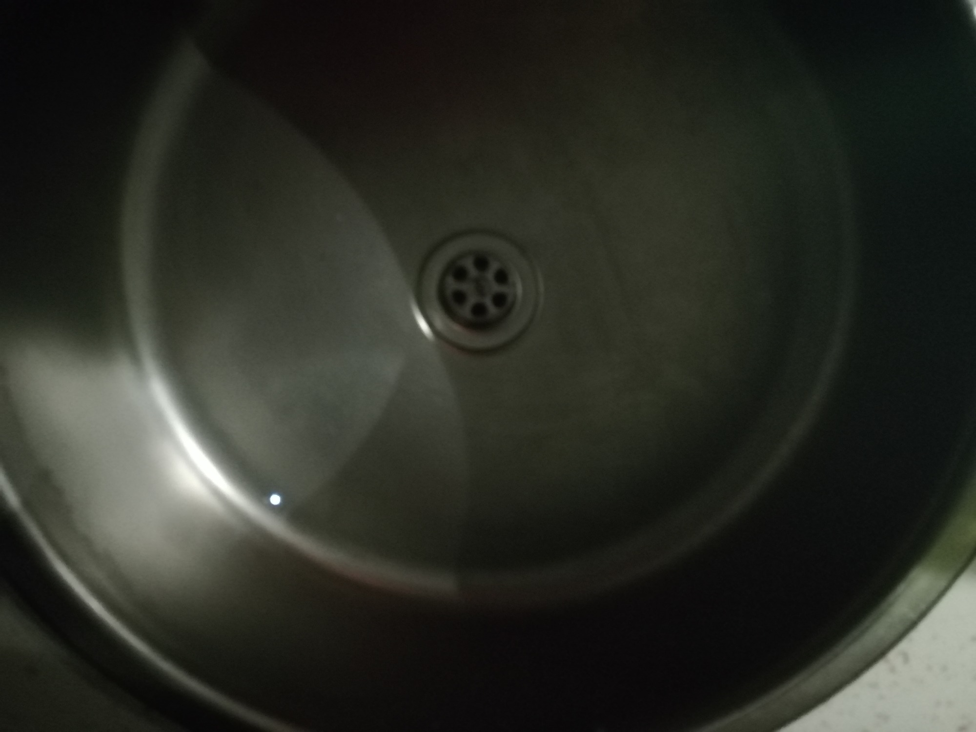

Hola a todos.
para mi inmensa sorpresa, y espero que vuestra, os enseño que en la pica de nuestra Nugget ha aparecido...un agujero!!!!
Si, el oxido ha hecho un agujero en una pica de acero inoxidable, y creemos que el segundo agujero está en camino...
A partir de aquí...ya me lo creo todo.... .loco2
El punto blanco es el agujero iluminado desde debajo
Mañana comparé masilla Nural i lo taparé y rezaré....
