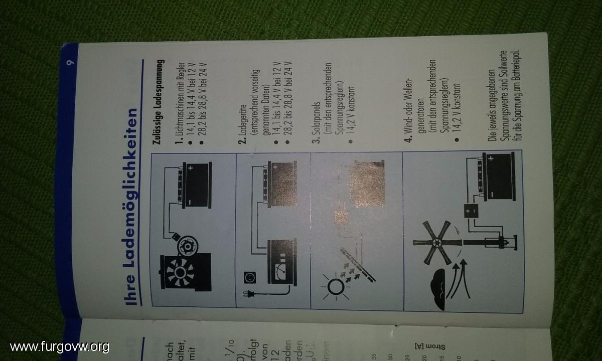

Leyendo sobre el tema de baterías y centralita,me están surgiendo dudas que nunca me había planteado...
Durante la marcha que tension os marca la centralita?A mi normalmente 14.5 o 14.6V (menos si llevo luces,nevera o algo con consumo...)...en teoría por lo que he leído la batería de gel debería de cargar entre 14,1V y 14,4V.
Os pasa a vosotros? La verdad es que desde que la compré es así por lo que nunca le di mayor importancia...

Hola, acabo de llegar de la furgo y la mía marca entre 14,1 y 14,3V

Esos valores son más apropiados...La verdad no sé si los míos viendo lo visto parecen un poco altos de más. A ver si alguien más contesta para saber un poco más del tema

Mi alternador marca 14.5 en marcha .

Esto pone en las instrucciones de la batería...
Menudo entretenimiento que acabó de encontrar...hay miles de post discutiendo del tema centralitas,tipos de baterías  .loco1

¿Te has mirado lo de los pines detrás de la centralita? Quizás llevas el 2 en ON. Eso corresponde a batería Agm

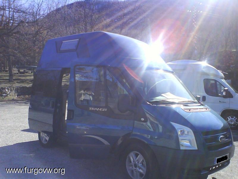

Otra cosa, ¿a alguien le "sobra" la red anticaídas de la cama de arriba? La necesito para una nugget techo alto. La busco y busco pero no hay manera.
He contactado con los de westfalia Cataluña y me dicen que me lo mirarán pero todavía estoy esperando, ya me entendéis
