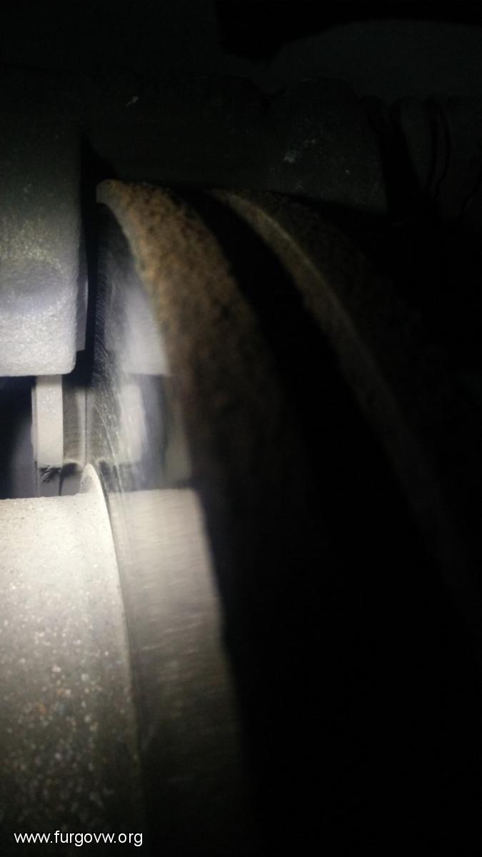

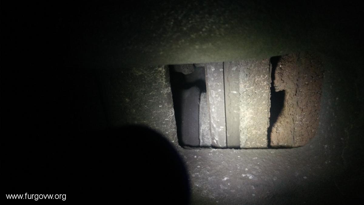

Familia: las Nugget llevan sensor o avisador del desgaste de pastillas de freno?
He notado que rasca y no me ha avisado..., deberia haberlo hecho?
Llevo 65.000kms
ta
Si lleban,durará según recorridos , pero aquí a dos nos han durado sobre los 100.00 km
patumaire
Pues si llevan sensor, porquè no me ha avisado??
He mirado en ETIS donde estan la características de la furgo y creo que no constan...,  pero tampoco pone lo contrario..., no sé...
ta
Igual el ruido es otra cosa , o lo hace pero aún no ha llegado al final.
O veces se gasta antes la otra pastilla que la del lado del sensor .
Lo mejor mirar las pastillas ,yo tambien las cambié antes de avisar , y estaba más gastada creo la del lado contrario al sensor .
patumaire
OK, no habia pensado en la posibilidad de un desgaste desigual y que la mas perjudicada fuera la del sensor.
Lo miro....
