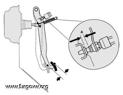

Casualidad que sean las dos al mismo tiempo, mira el pulsador que esta en el pedal, girandolo hacia un lado sale, lo limpias y lo vuelves a poner, o quizás solo se giro y se subio solo.
ta
Eso es Esero ,,otro punto a revisar , a veces fallan , se gastan o queman los pulsadores , me pasó en un coche justo al pasar la,itv ,,salí , lo moví y volví a pasar .
Después seguido fuí a comprar uno, es barato.
ESERO
El mío lo compre hará cosa de 10 meses. Primero se rodaba de sitio luego lo pegue y al final fallaba y lo puse nuevo 8 € me costo. Hace dos meses antes de la itv me fallo, no era normal, asi que lo abrí que es muy fácil y era la grasa que trae que hacia corto. Lo limpie y listo
