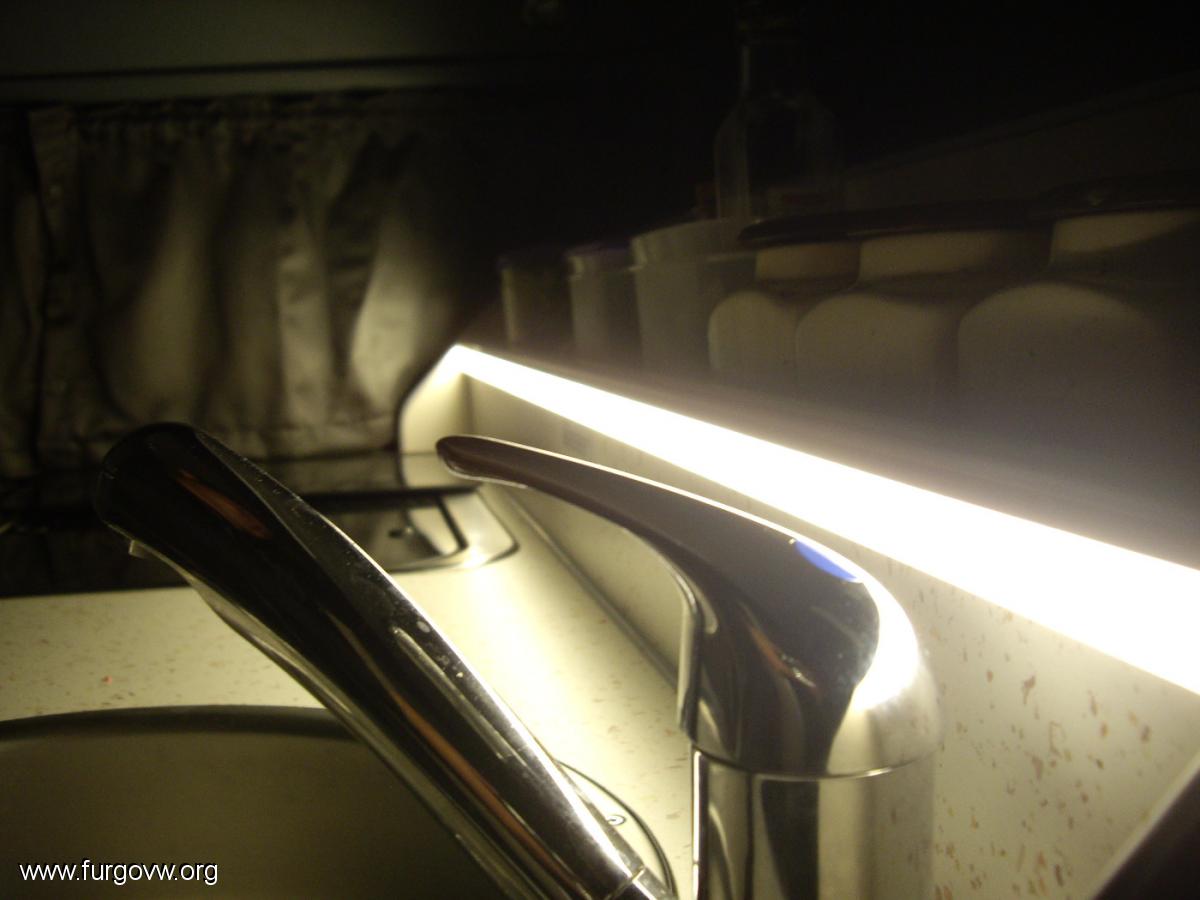

Si señorrrrr yo lo tengo igual, solo que la tira de la encimera daba una luz muy fuerte, necesito esa canaleta para difuminarla!!!
Respecto a los cajones y muebles... no hay nada mejor que los magneticos!!!
Un saludo y muy bien hecho!!

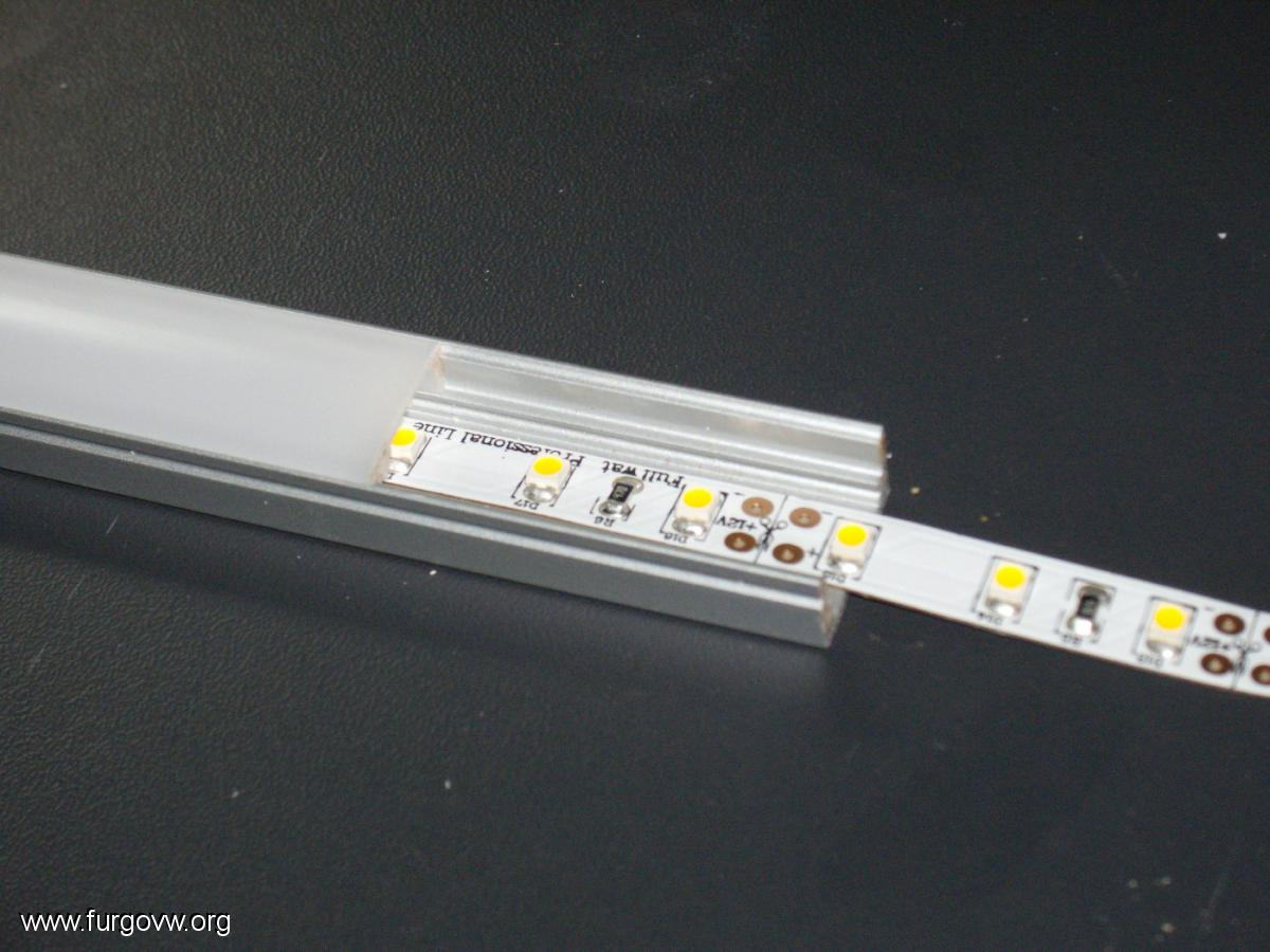

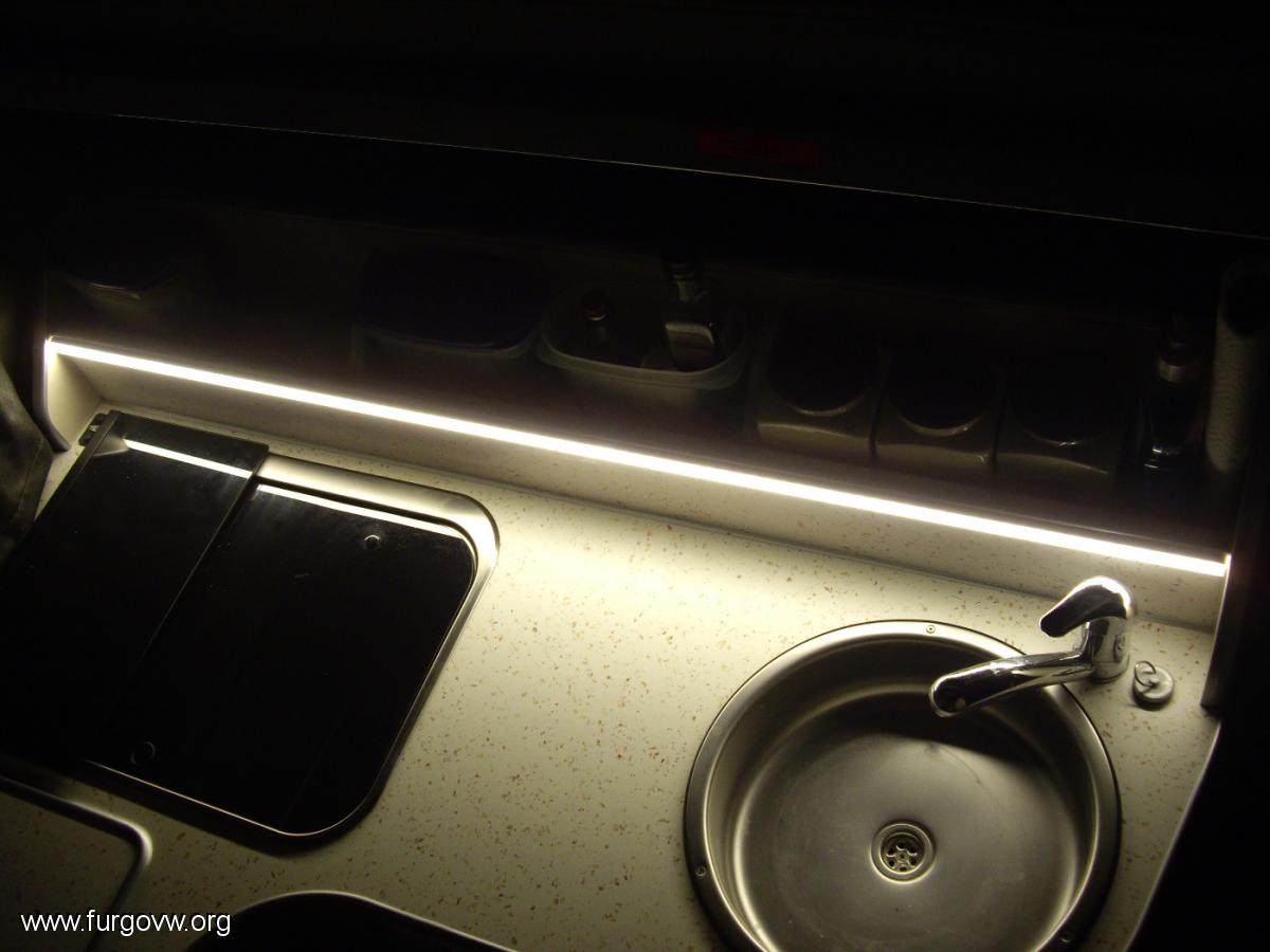

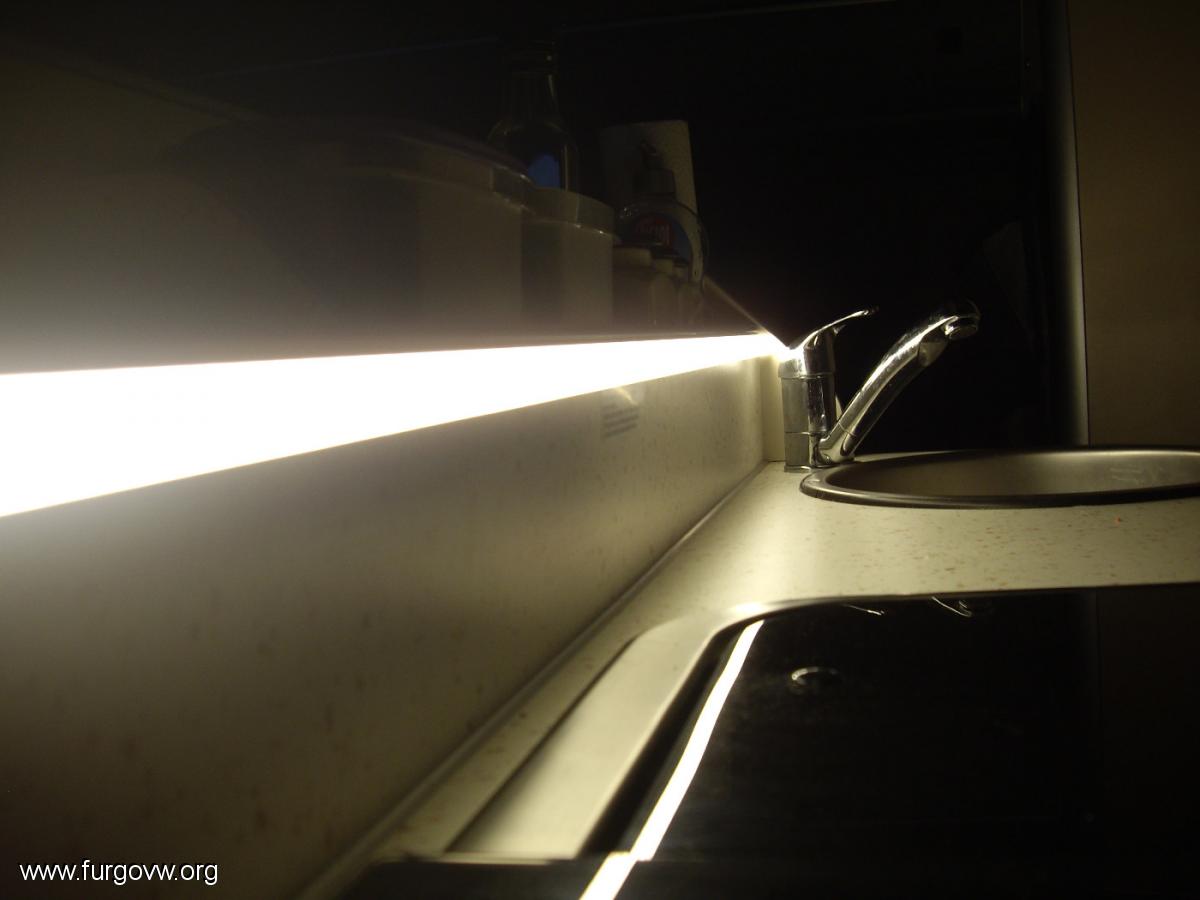

Aqui dejo un brico de unas luces que he colocado en la furgo....
Tenia pensado poner algo mas de luz en la furgo y en una tienda de electrónica tenían las famosas tiras de led. Me enseñaron una canaleta metálica con la tapa traslucida para pegar la tira en el interior, la verdad que a parte de quedar la tira protegida la luz se difulmina y a mi me parece que queda muy bien.
Aquí os pongo unas fotos e ver que os parece.
La canaleta de aluminio con la tapa y la tira de led....
Aquí pegada sobre la encimera de la cocina...
La instalación me la salto por que ya esta muy trillado.... a lucir.... .palmas .palmas

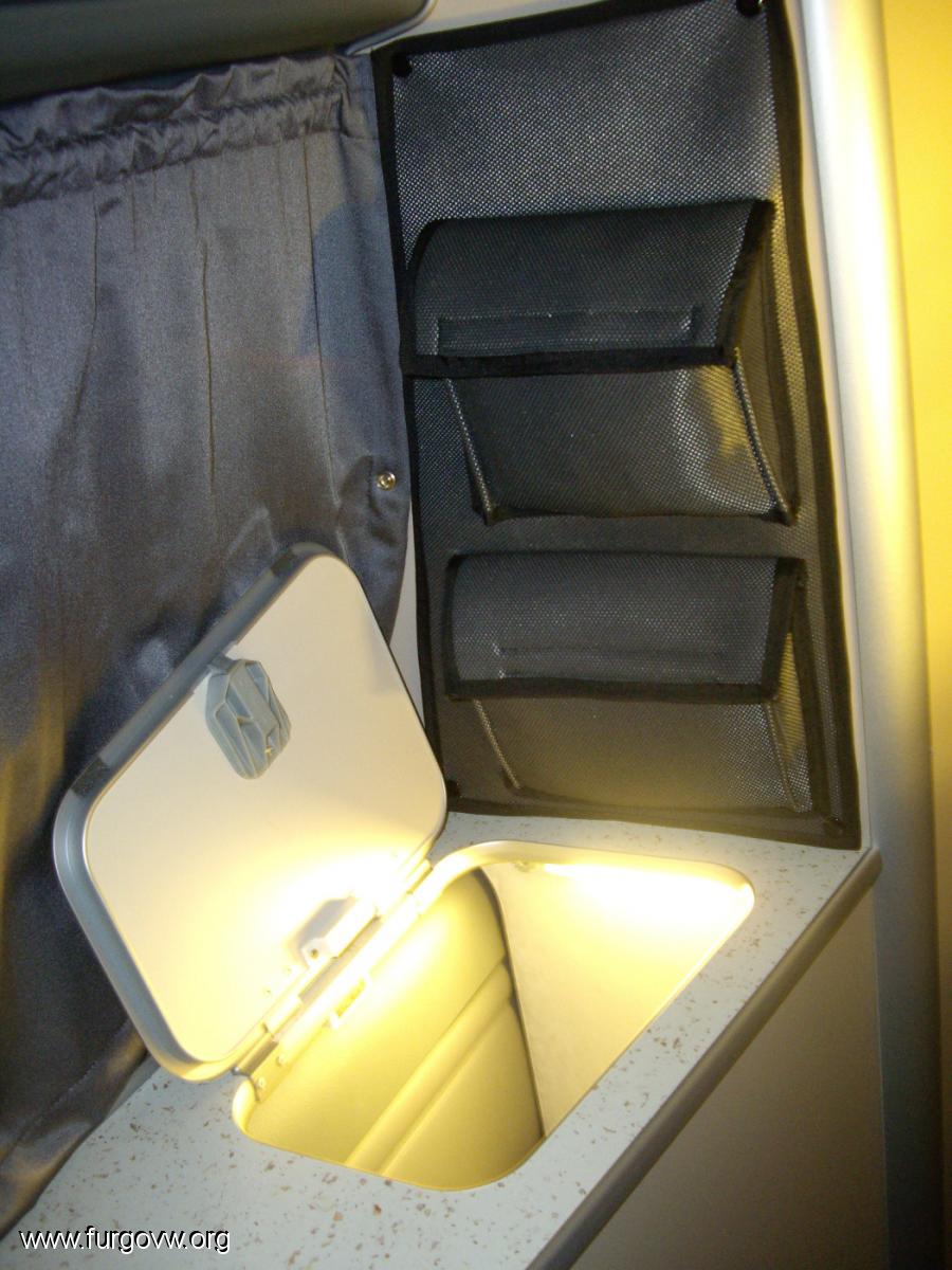

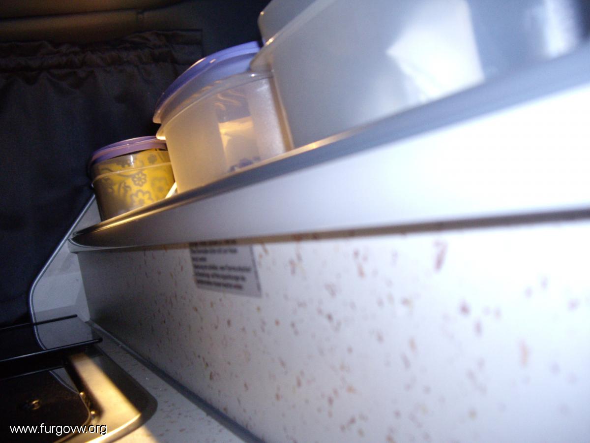

Como me ha sobrado un pedazo estoy colocando en el interior de los armarios y no veas si le dan otro aire.......

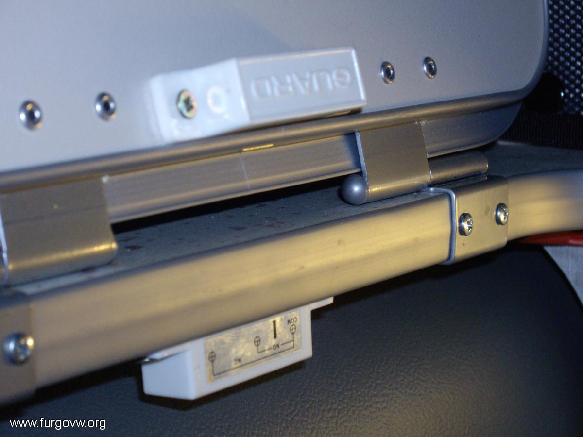

El encendido es mediante un interruptor de iman, colocas una parte en el mueble otra en la puerta y se enciende la luz en cuanto abres.....
die, me parece un trabajo impecable.
Esos interruptores de iman no los conocía y me parecen una solución fantástica.
Supongo que los has comparado también en la tienda de electrónica.
Por cierto ¿por cuanto sale la tira de leds con la regleta?
A mi me interesa especialmente para los armarios, ya que ahora tengo unas luces de leds, pero a pilas y no me convencen mucho.
Por cierto ¿dónde has colocado el interruptor de la regleta de la encimera?

Octubre 02, 2012, 12:08:43 pm #4490 Ultima modificación: Octubre 02, 2012, 16:32:29 pm por die_cdi
Creo que eran unos 40 euros 2 metros de canaleta y 2 de leds, pero no te se decir exacto....

Impresionante brico Die_cdi!!!  .ereselmejor  .palmas
Los leds ya los conozco, los tengo puestos en el toldo. Pero la canaleta me podrias explicar como es, si es de aluminio, o transparente...
Otra cosa, los bolsilleros que aparecen en la foto, me podrías decir donde los has conseguido?
Diego_cdi
La canaleta ;D ;D ;D es de alumino y la tapa de una especie de plástico.
Los bolsilleros me los he hecho yo, estoy haciendo para toda la furgo. Cuando termine ya pondré unas fotos pero como soy novatillo con la maquina de coser me están dando un poco de gerra...pero bueno ya los tengo medio finiquitados.....
