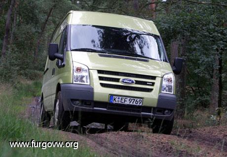

MAS INFO!!
Paginas con texto de interes y fotos:
http://www.automania.be/en/cars/ford-europe/ford-europe-news/ford-transit-now-available-with-all-wheel-drive.html
http://www.autofacil.es/pruebas-ford/un-todocamino-con-10000-litros-de-maletero-ford-transit-van-24-tdci-awd
Algunas fotos:
En ese color verde manzana me enamora la transit...!!
En cuantito tenga precio os lo digo, seguro que si son 2 o 3 transformaciones nos baja de precio!!!!
Un saludeteeee
