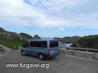

Aupa ,muy chula , se parece la mía  ;D
Unas fotillos del interior a ver como la tienes apañada , siempre son buenas las ideas
