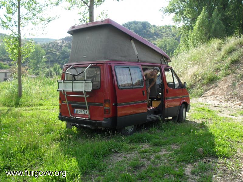

Ta, si te fijas bien en el techo elevable Reimo, aunque el techo en sí solo tiene unos 6 ó 7 cm. forma parte de una estructura que levanta prácticamente lo mismo que el de Westfalia desde el vierteaguas hacia arriba, unos 15 cm. Te lo digo porque un amigo se lo estudió a fondo para ponerlo cuando lo vendía Roulot hace unos años y desistió porque tampoco entraba en su garaje. No tengo idea por qué los techos para la transit levantan tanto todos con respecto a las wv, por ejemplo. Uno del sector me contó además que a Westfalia se lo hacía Reimo, pero no sé si es cierto.

Y nadie valora que a pesar de que el techo elevable de fábrica sea más alto por fuera, también lo es por dentro? Es que yo pienso que si en la zona de cocina el techo fuera 15 ó 20cm más bajo sería un horror, porque de esta manera se puede estar en esa zona sin levantar techo. Ojo, los que seáis altos me vais a decir que no, pero mi novia puede estar de pie aunque muy justa, y yo tengo que agacharme un poco, pero se aguanta 10 minutos. Pero si fuera más bajo creo que habría que levantar constantemente el techo al querer estar en la cocina.
