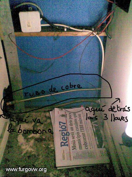

Bueno, esto es la nevera vista desde arriba:

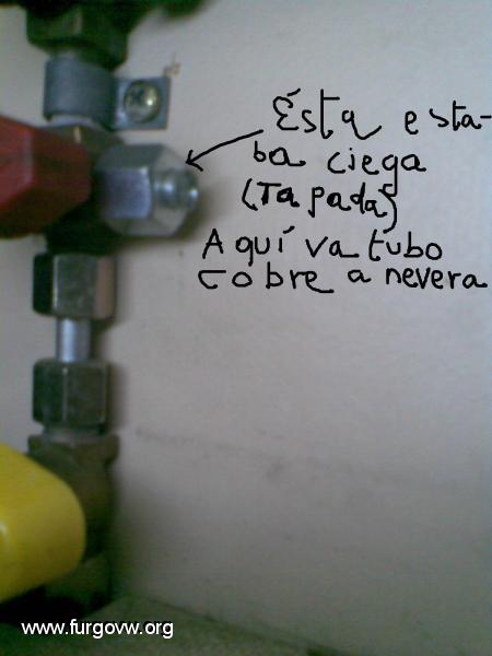

Y éste, el hueco dónde va, como os podéis fijar, sale un tubo de cobre que va conectado, por un extremo (visto de frente, a la izquierda) a la bombona de camping-gaz

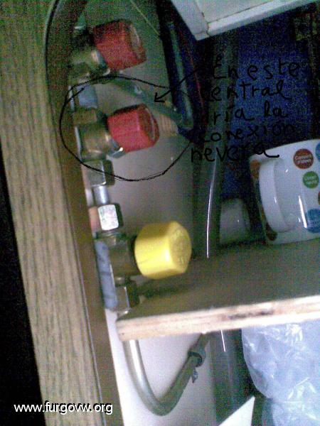

, y pasa por detrás del mueble hasta tres espitas-llaves de gas:
Bien, pues la de abajo, la amarilla, es la general, la de arriba de todo la de la cocina (los fogones) y la de enmedio, estaba tapada con una rosca ciega, y es ahí de donde tengo que sacar el tubo de cobre que vaya por detrás del mueble también hasta esta conexión, que es la que me da miedo y no sé como hacerlo, porque me parece que no tiene rosca, ahí el anterior dueño había colocado otra rosca ciega, pero creo que el agujero no tiene del todo rosca, pero no estoy seguro, yo meto el dedo y veo un agujero. Creo que ahí tendría que meter la silicona o lo que sea para sellar:con la rosca ciega que había

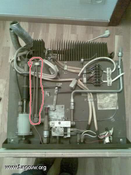

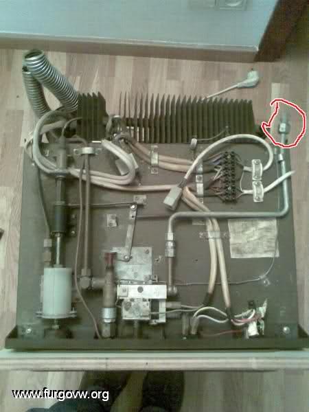

aver tosko,estas ekivocado,el tubo del gas ni se te ocurra meterlo ahi ke la armas!!!!!!!!!!!!!,en la segunda foto ke has puesto ,ke es la toma de la parte superior de la nevera,a la derecha se ve un tubo gris,ahí es donde va la manguera del gas,                                                                                                                                                                         localiza este tubo en la parte posterior de la nevera,este es el tubo ke tiene ke entrar ahi y deve de llevar un chiclé,si este tubo esta conectado por el otro lado,entonces eso solo es la regulacion de aire.

Se nos han cruzado los mensajes, a ver si me aclaro, entonces lo de abajo que coño es? Eso de abajo a la izquierda estaba tapado con una rosca ciega: con ese agujero qué hago?

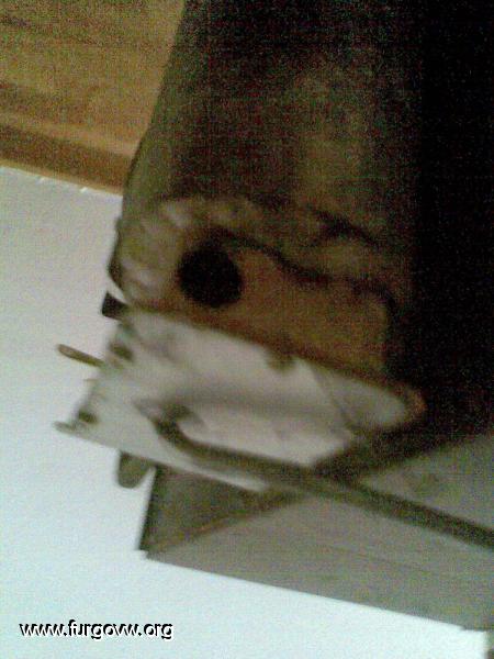

Y por otra parte, en el tubo por el que me dices, que tiene rosca exterior
, ahí qué meto, directamente el tubo de goma? no, verdad? ahí va el tubo de cobre, hasta la llave-espita del medio de esas tres:
Lo que no he entendido es lo de la fotografía:
